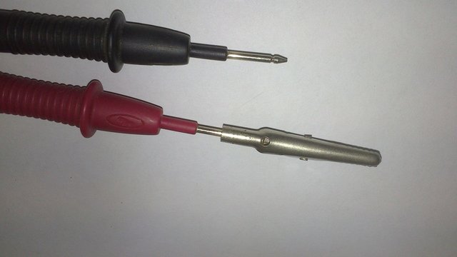

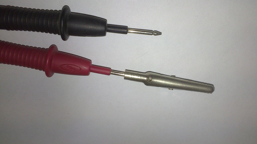

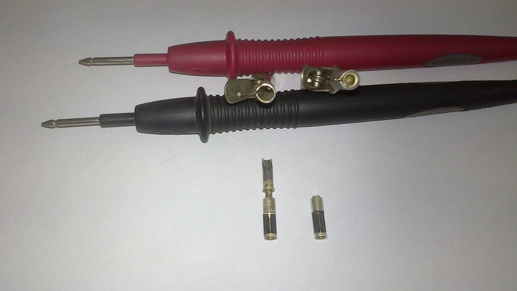

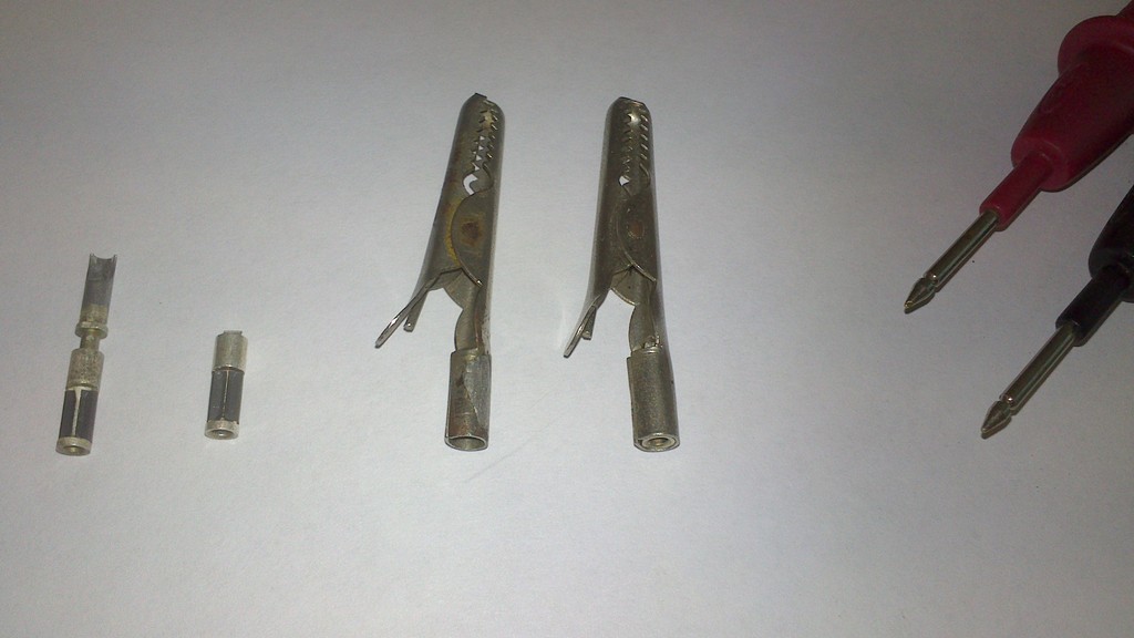

Отечественные "крокодилы" имеют большой внутренний диаметр хвостовика и не держатся на щупах импортных мультиметров, так вот если не много эти самые "крокодилы" доработать, то получатся удобные в работе зажимы. Для этого нужно разобрать разъем серии ШР, РМ или РС и извлечь от туда штырек, как на фото. Штырек подбираем под диаметр наконечника измерительного щупа. Верхнюю часть штыря удаляем, а оставшуюся часть вставляем в хвостовик зажима и желательно с внутренней стороны пропаять, хотя и так держится очень крепко.

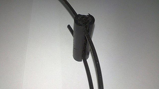

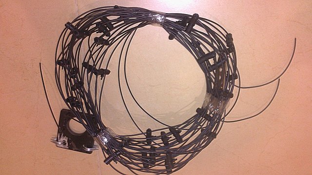

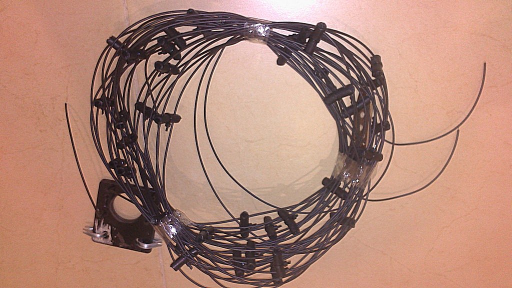

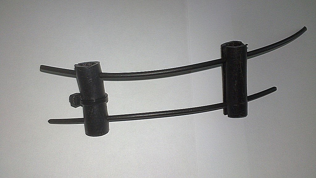

При изготовлении двухпроводного фидера, основной момент это распорки между проводами. Вот предлагаю простой способ изготовления этих самых распорок.
Распорки изготавливаются из внешней оболочки коаксиального кабеля. Как известно оболочка коаксиального кабеля очень стойкая к жестким условиям эксплуатации, при этом еще и очень легкая. Желательно брать кабели которые имеют полиэтиленовую оболочку, например старые советские. Кабель нарезается на необходимые куски и с боку вдоль разрезается, далее с противоположной стороны прорези делаются два отверстия, на необходимом расстоянии (расстояние зависит от волнового сопротивления фидера). Отверстия нужно делать шилом и именно шилом, потому что при проколе в этом месте полиэтилен немного растягивается и после вставления провода, со временем обратно стягивается, тем самым жестко сидя на проводе. Для дополнительной жесткости сделана и боковая прорезь, которая нейлоновой стяжкой затягивается и распорка жестко сидит на проводе. На 10 м фидера было затрачено около метра коаксиального кабеля и полтора часа времени, кабель нарезался ножницами по металлу, вдоль разрезался канцелярским ножом с выпуском лезвия на 2-3 мм. На фото процесс крепления и готовый фидер для несимметричного диполя.

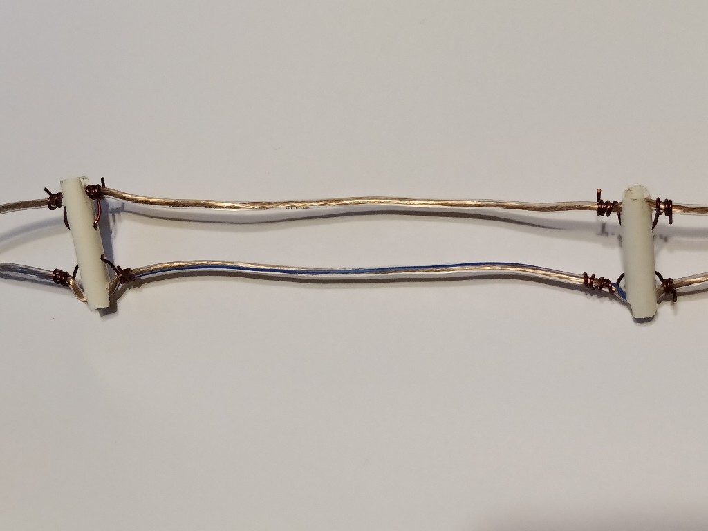

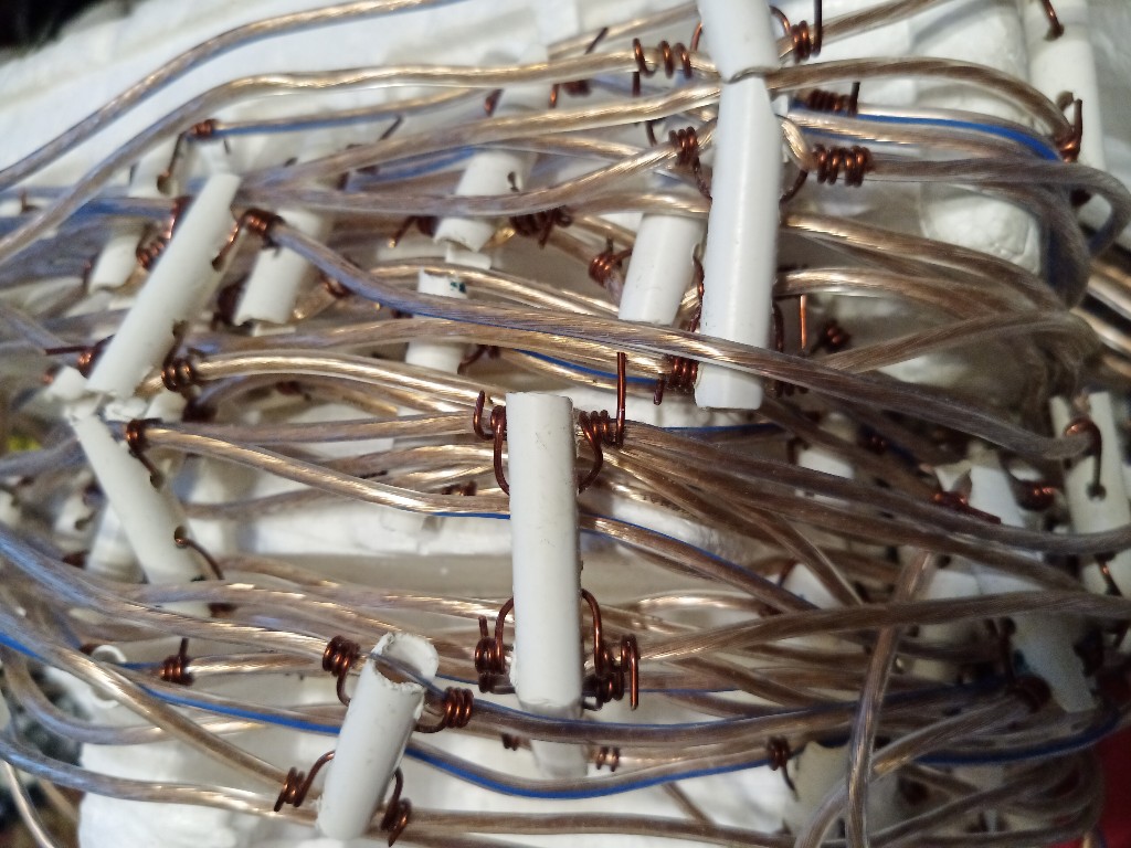

В "Максидоме" и "Obi" продаются белые пластиковые трубки (из ПВХ), которые отлично подходят в качестве распорок симметричной двухпроводной линии. Для провода применил разделенный на два провода медный акустический кабель.
1) Сначала напилил пластиковые трубки на отрезки 33 мм.
2) В краях каждой заготовки надфилем или напильником пропилил канавки глубиной 3 мм
3) Тонким сверлом сделал отверстия для фиксатора из медной проволоки.
4) Присоединил распорки к проводу (с шагом 10-15см), закрепил тонкой медной проволокой.
Сделал более 25 метров такой двухпроводной линии (планировал запитывать на крыше антенну Цеппелин).

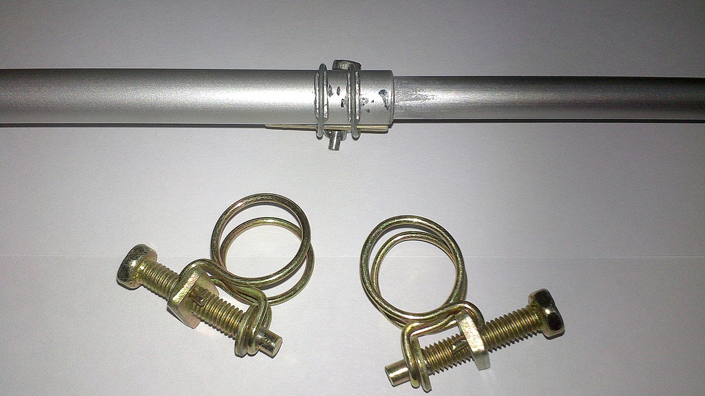

Предлагаю способ крепления трубок разного диаметра при помощи проволочных хомутов. На фото в принципе все видно, что бы закрепить две трубки между собой, необходимо в верхней части трубки большего диаметра пропилить два поперечных отверстия до середины трубки. Ширина отверстий равна диаметру проволоки хомута, а расстояние между прорезями-расстоянию между кольцами хомута. Данный способ прижимает трубки по всей площади и тем самым обеспечивается хороший контакт. Если нужно увеличить нагрузочную способность, то можно применить несколько хомутов, размещенных на некотором расстоянии.

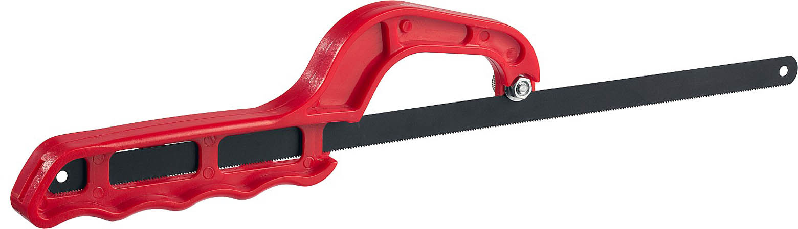

Бывает, что ножовкой по металлу, не получается пропилить длинную деталь, тогда допиливаем, как правило полотном с держателем для этого самого полотна, как на фото, так вот при пилении это самое полотно очень часто "заламывает". Причина как оказалась простая, как правило полотно вставляется в полотнодержатель, вперед зубцами, как и в ножовку по металлу, вот эти зубцы и упираются в обрабатываемый материал, что приводит к сильной продольной нагрузке, а так как полотно с одной стороны свободно, то и получается, что если зубец уперся в начале полотна, а Мы продолжаем давить, полотно и изгибается. Так вот если перевернуть зубья полотна наоборот к себе (как в эл. лобзике), то "заломов" полотна практически можно избежать.

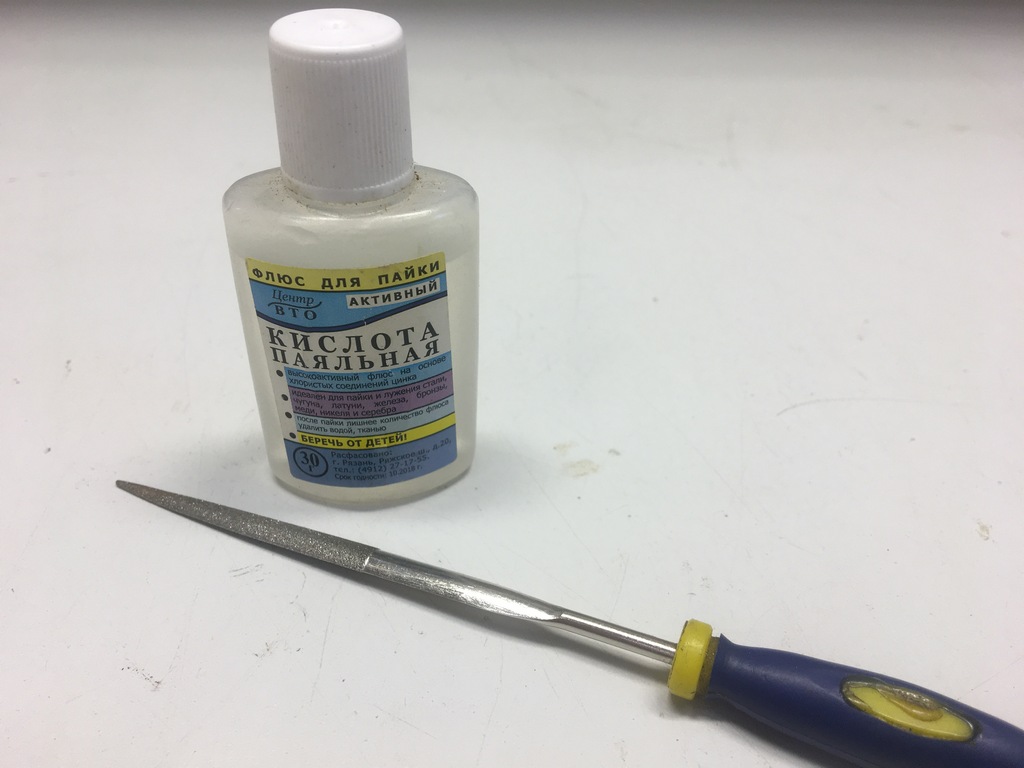

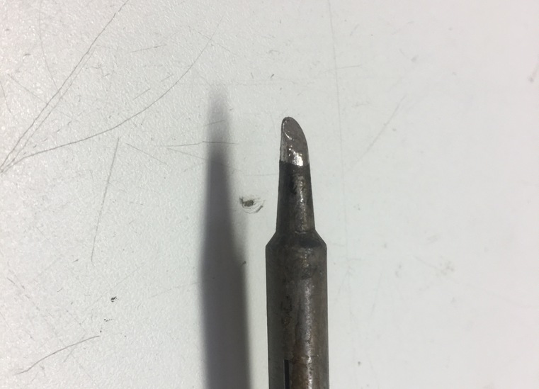

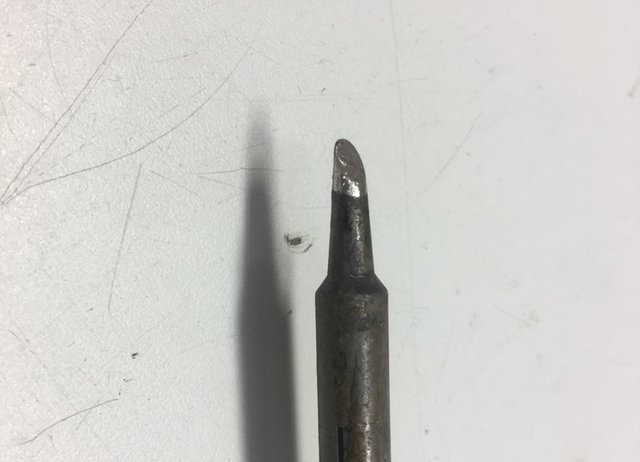

Большинство современных паяльников (паяльных станций) имеют жало из стали, а сверху покрытых сплавом, который лудится, но со временем это покрытие стачивается и выгорает. На жале паяльника появляются места, где олово не прилипает, приходится менять жало на новое, но и такое "плохое" жало можно восстановить. Для этого нужно просто зачистить конец жала паяльника надфилем, очистить от внешнего покрытия, затем окунуть конец жала в паяльную кислоту и залудить припоем и флюсом. Растирать припой лучше на какой-нибудь картонке или деревяшке. На фото паяльная кислота, какой я пользуюсь и залуженное жало паяльника.

Такие жала предназначены для пайки с подачей припоя в место контакта жала с платой.
Есть такие же, только медные, для традиционной пайки.
У подобных сменных насадок со временем выгорает внутри трубки или вокруг металлической гильзы в ней (при её наличии). Относится к большинству бюджетных паяльных станций.
Если не вытряхивать нагар, ухудшается разогрев жала.
 Заголовок сообщения: Re: Радиолюбительские лайфхаки
СообщениеДобавлено: Сб 06 фев 2021 23:54
Ну ни совсем так. Все эти, так называемые "несгораемые" жала, точно так же как и обыкновенные медные, лудятся и самый распространенный миф, что они предназначены для пайки прямой подачей олова. Если припой к такому жалу не липнет, то оно окислилось и его надо залудить заново. Основной принцип при лужении таких жал, это их нужно тереть об картонку или деревяшку, можно кусок брезентовой ткани, т.е. окунать в флюс, затем в припой и тереть, что бы снять окисел и припой прилип к жалу.
