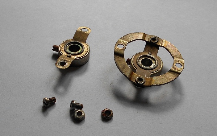

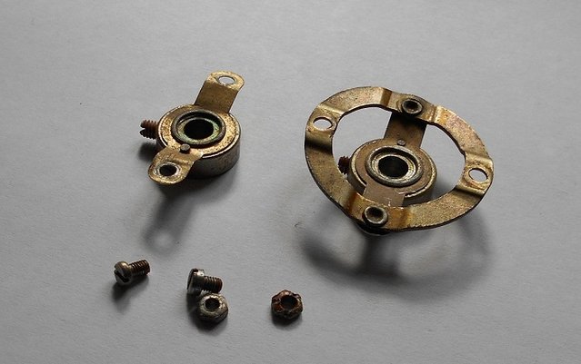

Скажите пожалуйста как выглядит муфта соединяющая верньер и КПЕ?
Она от того же приемника что и сам верньер или самодельная? Ещё и шкалу нужно расположить.
R1WBH

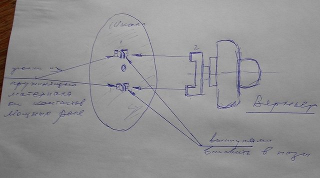

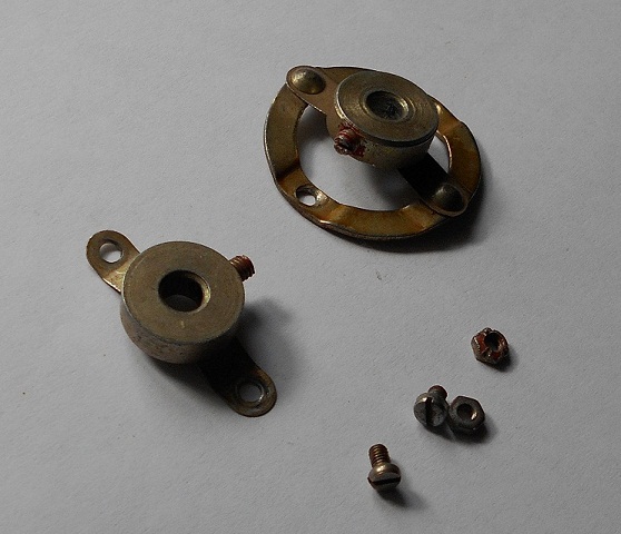

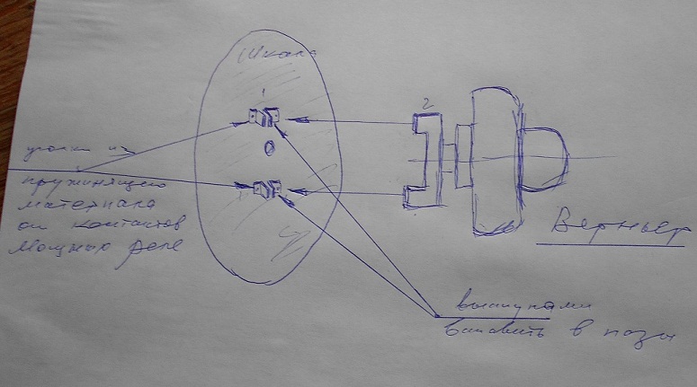

 Заголовок сообщения: Re: UW3DI-2
СообщениеДобавлено: Пт 17 июл 2015 17:46
Вариантов сотни, все зависит от Вашей фантазии и желания поскорее выйти в радиоэфир. :wink:
- Использовать стандартную муфту с небольшой доработкой (здесь не показано, думаю догадаетесь с какой доработкой), соединяющую ось КПЕ и верньер.Эти муфты есть в старых военных передатчиках.
- И совсем просто сделать самому. Из наброска на клочке бумаги, сделанного на колене, думаю расшифруете этот самый простой и надежный вариант образца 1970 года. Выступы пластины, что на оси верньера должны плотно без люфта входить в верхнюю и нижнюю пружинящие пары.
Один из нескольких трансиверов UW3DI-1 моего исполнения , как помните, есть у меня на даче. Попробую, как буду там, стыковку КПЕ и верньера сфотографировать и переслать Вам позднее ...

R1CN, Александр Константинович, спасибо! Всё предельно ясно. Буду думать и решать))). Слесарные работы нужно завершить ранее других.
СообщениеДобавлено: Пт 17 июл 2015 23:56
"В моем понятии шкала должна крепиться на оси КПЕ или я не прав?"
Конечно, не правы!
В авторском варианте на оси КПЕ одна шестерня и рядом в зацеплении с ней другая почти в 2 раза меньше диаметром, на которой посажены шкала и муфта от верньера. Это дает возможность показания шкалы всех диапазонов с перекрытием по 500КГц на каждом развернуть почти на 360 градусов. Если у Вас вообще никаких родных шестеренок нет и шкалу посадите прямо на ось ротора то половина диска шкалы будет не использована.
Показаниям частоты на шкале будет попросту очень тесно ... :wink:
Это очень неудобно будет на диапазонах 10, 15 и 20м где перекрытие 2х500, 450 и 350КГц соответственно...

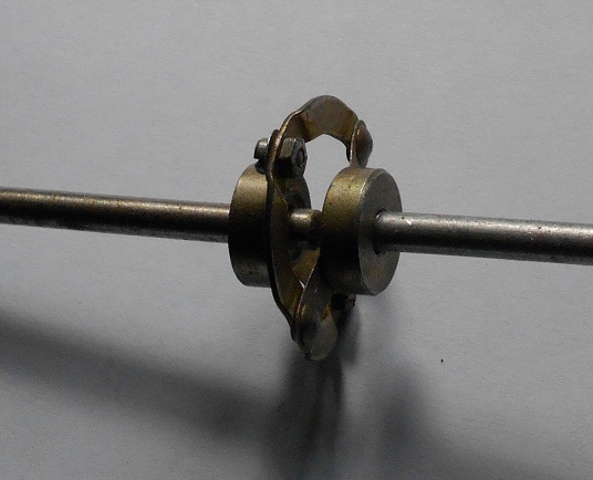

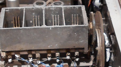

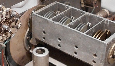

СообщениеДобавлено: Вт 21 июл 2015 21:45
И несколько обещанных фотографий в развитие темы о стыковке КПЕ и верньера (см рисунок выше) ...
СообщениеДобавлено: Пт 24 июл 2015 20:13
Сообщений: 396
Откуда: Скобаристан
R1CN, Александр Константинович, спасибо! Не детально,но суть ясна.
На малой шестерне есть выступ и,вероятно,муфта должна заканчиваться трубкой,которая надевается на этот выступ.
Я почему-то думаю,что у меня мало расстояние от шестерни до лицевой панели. Вместить туда подшкальник со шкалой +муфту будет проблематично. Может быть не верны размеры субпанели или ошибки в размерах шасси???
PS. По какой причине у Вас конденсатор закреплен на стойках?
R1WBH
СообщениеДобавлено: Сб 25 июл 2015 00:07
- Площадка для того чтобы центр диска шкалы был напротив точки, которая делит вертикаль передней панели ровно по середине. Это дает возможность разместить вырез прямоугольный в ней наверху в удобном месте для чтения показаний частоты, а саму шкалу по отношению к центру передней панели разместить в оптимальном месте.
- Расстояние между шасси и передней панелью у меня 40мм, этого вполне достаточно для размещения всего этого самодельного механизма.
- Толщина муфты ( 1-пружинящие пары что на эскизе, 2-поперечная пластина) составляет всего 10мм в собранном виде.
- Малая шестерня у меня стальная, на нее в торец припаян металлический диск, а к нему крепится (см на фото) сама шкала из орг стекла ...
