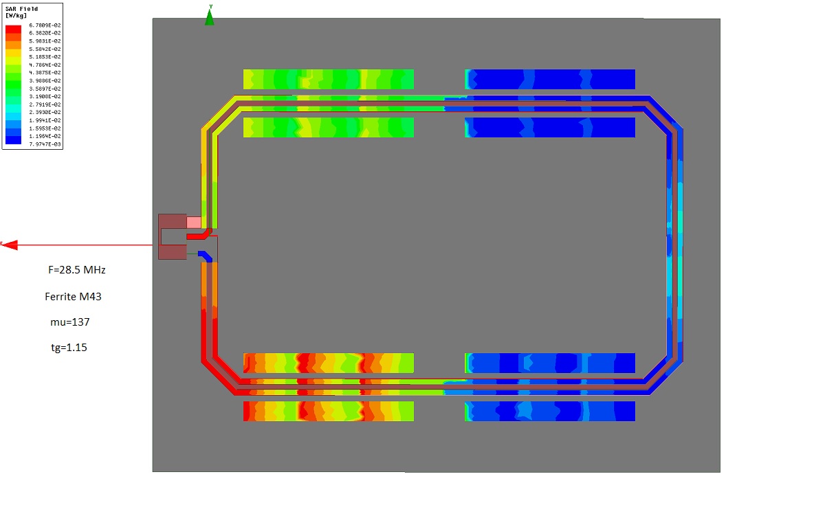

Только то, что мощность потерь увеличилась почти в полтора раза. А поскольку tg угла потерь у феррита пр. 2000 около 100( у феррита пр. 800 tg=1.15), то эта мощность пойдёт на нагрев феррита.
СообщениеДобавлено: Пн 19 фев 2018 20:18
Откуда взялась эта мощность потерь? Трансформатор выполнен на линии. Проведите простой эксперимент - возьмите кусок 50 Омного коаксиального кабеля подключите один конец к трансиверу, а другой к нагрузке на 50 Ом. Измерьте мощность и КСВ перед кабелем и после кабеля перед нагрузкой. Запомните эти значения. Потом оденьте на коаксиальный кабель ферритовые трубки проницаемостью 2000 и опять измерьте мощность и КСВ перед кабелем и после. Сравните значения. Вот разница и будет Ваша мощность потерь.
СообщениеДобавлено: Вт 20 фев 2018 13:16
Сообщений: 70

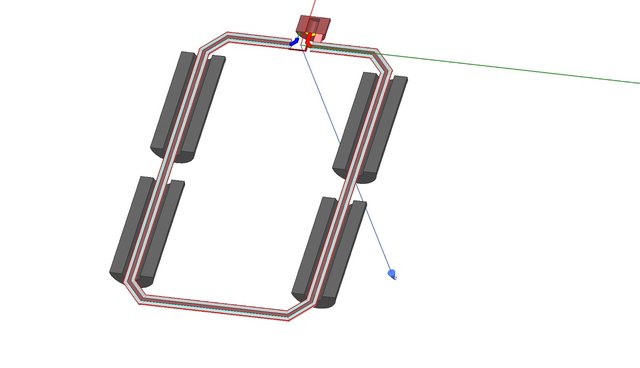

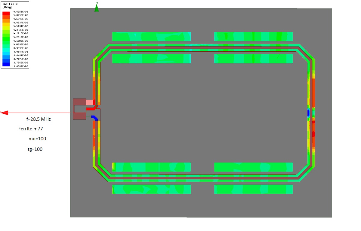

Да, Анатолий Анатольевич, с интересом просчитал Вашу схему вчера вечером, думал потерь будет больше. Но Вы во всём правы. Электромагнитный симулятор "говорит" что потери даже немного меньше, чем затухание в кабеле RG58 дл. 250 мм. И феррит с высоким значением Tg не ухудшил работу трансформатора. Фазовый сдвиг такой трансформатор даёт около 5 градусов.

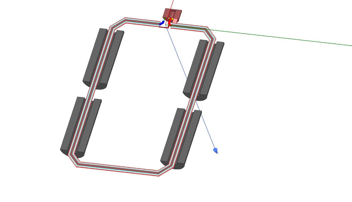

Мне интересно было, как на работу схемы влияет замена феррита с высоким значением Tg.
Отличие всё же есть: 1 при большем Tg фазовый сдвиг сигнала на 1 градус меньше. 2 несколько по другому распределяется поле вдоль витка кабеля( это видно по картине распределения удельного коэф. поглощения ЭМЭнергии ферритом-см. скрины расчёта)
SARv43TR1v4.jpg [ 98.05 Кб | Просмотров: 14241 ]
SARv77TR1v4.jpg [ 97.33 Кб | Просмотров: 14241 ]

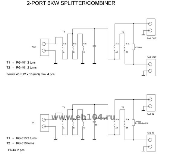

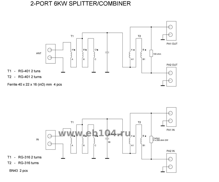

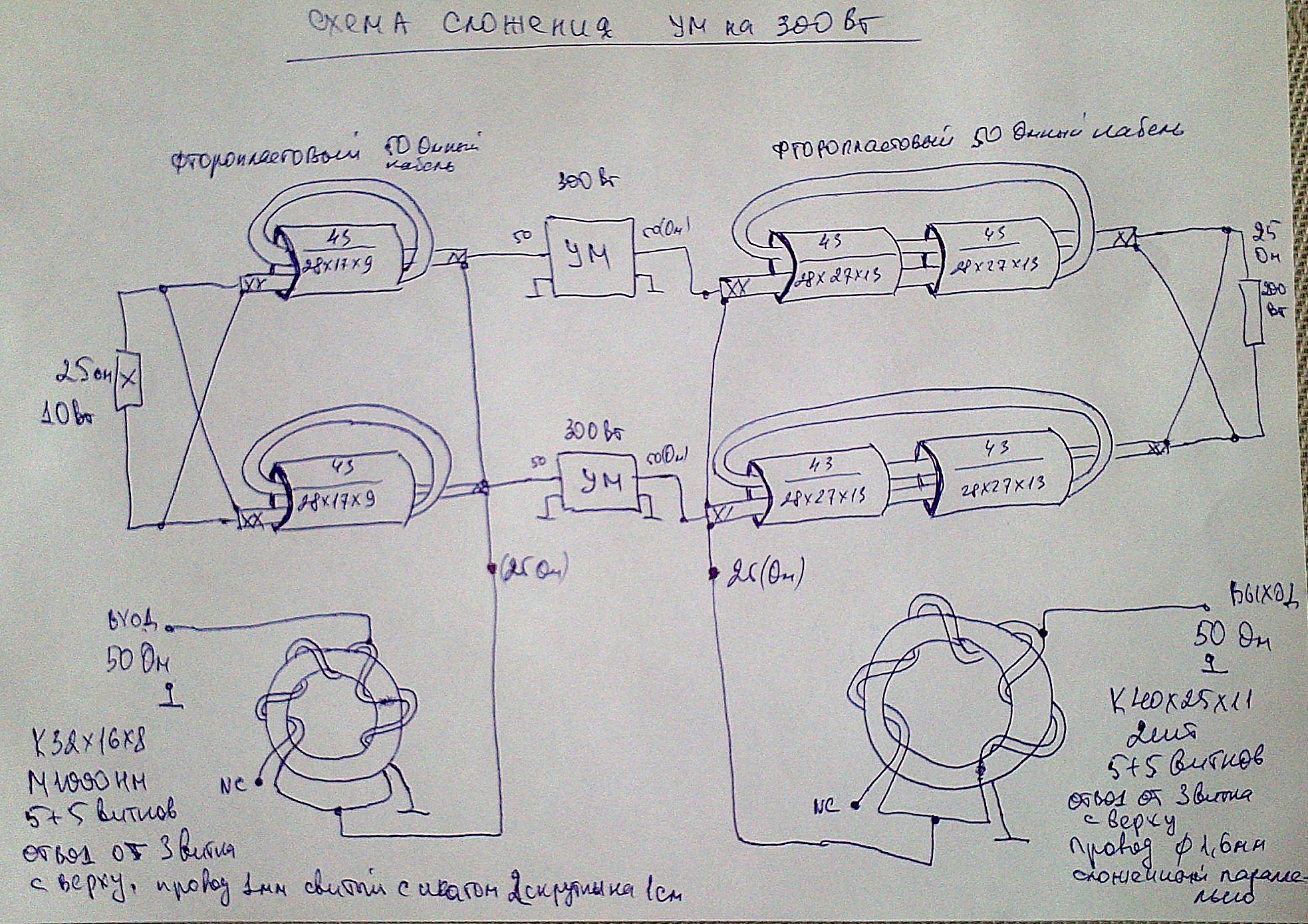

Всем здравствуйте! Посоветуйте пожалуйста как сделать сплиттер(разделитель) сигнала из трансивера мощностью 100Вт с полосой 1,8...30 МГц на два выхода по 50Вт и желательно синфазно для раскачки двух усилителей с последующим сложением их выходов. Есть всякие ферриты, трубки, бинокли из различных материалов.
СообщениеДобавлено: Ср 07 ноя 2018 17:53
Так подойдет.
схема сложения .jpg [ 887.86 Кб | Просмотров: 13053 ]
 Заголовок сообщения: разделитель и сумматор
СообщениеДобавлено: Чт 08 ноя 2018 00:35
Сообщений: 92
Спасибо, сколько будет выделяться на левом 25-омном резисторе при 100Вт на входе, и сколько будет выделяться на правом 25-омнов резисторе при двух усилителях по 300Вт каждый как на схеме?
СообщениеДобавлено: Чт 08 ноя 2018 09:04
Если перекоса нет, то практически ни чего, но такого не бывает, сделать каналы одинаковые трудно, потому небольшой перекос будет и на резисторах будет небольшая мощность, но очень мало. Эти резисторы больше нужны, если один из каналов выйдет из строя, то на этих резисторах и будет рассеиваться лишняя мощность. Резисторы хорошо применить высокочастотные с фланцами для крепления к радиатору, 25 Омный составить из двух 50 Омных по 100 Вт.

Спасибо, а чем лучше или хуже вот такая схема?
SP_COMB.jpg [ 55.19 Кб | Просмотров: 12941 ]
СообщениеДобавлено: Чт 08 ноя 2018 15:12
Да не лучше, не хуже, тоже хорошая схема. Первый трансформатор от антенны, понижает сопротивление в два раза, т.е. получаем 25 Ом, далее трансформатор 1:4, выступающий в качестве делителя, получаем между выводами 100 Ом, а относительно корпуса по 50 Ом.

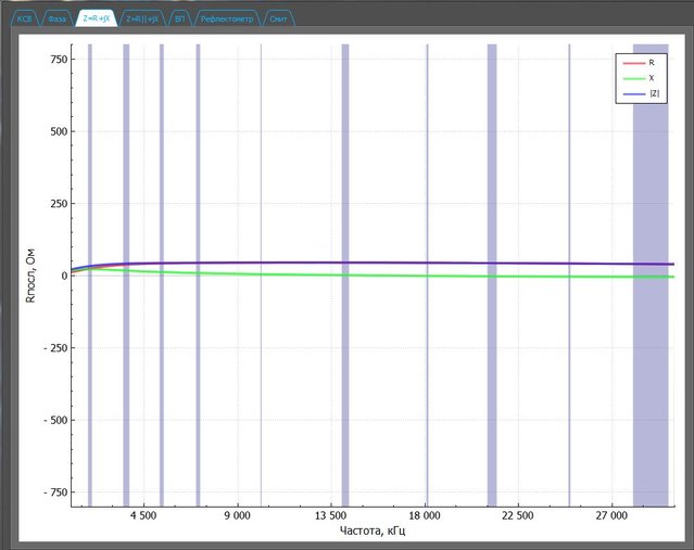

СообщениеДобавлено: Вс 15 дек 2019 02:34
Зарегистрирован: Вс 15 дек 2019 02:24
Сообщений: 48
Всем доброго!

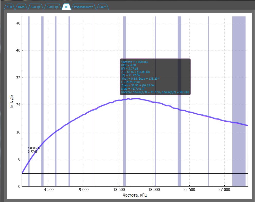

Подскажите пожалуйста трансформатор для вот этой антенны - http://www.radioworks.com/ccw160.html
Само полотно уже предварительно натянуто для измерений (пока напрямую без балуна и нижнего дросселя)
Могу выложить скрины с анализатора.

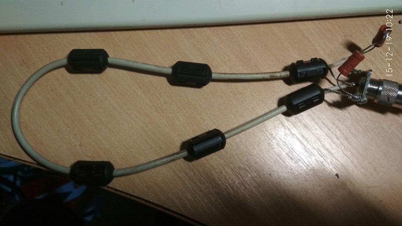

Попробовал сделать трансформатор из кабеля как в первом сообщении, но на 160-80 параметры не очень получились :-(
Возможно из-за феритовых защелок, а не трубок.
СообщениеДобавлено: Вс 15 дек 2019 11:17
UR7HJR писал(а):
Всем доброго!
Про трансформатор: в тексте написано, что для того что бы трансформатор работал и на 160 м, нужно добавить еще ферритовых трубок.
Про антенну: скорее всего для Вашей антенны трансформатор вообще не нужен или нужен с другим коэффициентом трансформации. В зависимости от высоты подвеса антенны и изменяется входное сопротивление антенны. Так при высоте подвеса антенны 20 метров ее входное сопротивление будет на 160 м около 60-80 Ом, а на 80 м около 110-140 Ом, это приблизительно. Поэтому Вам достаточно запитать антенну 75 Омным кабелем длиной кратной лямда/4, тогда на 80 м диапазоне это будет трансформатор, который понизит сопротивление антенны, а на 160 м будет просто фидер, ну а возле трансивера установить трансформатор 50/75 Ом. Сопротивление антенны зависит от высоты подвеса, выложите скрины измерений, только без трансформатора, а напрямую через кабель и напишите марку кабеля и его длину.

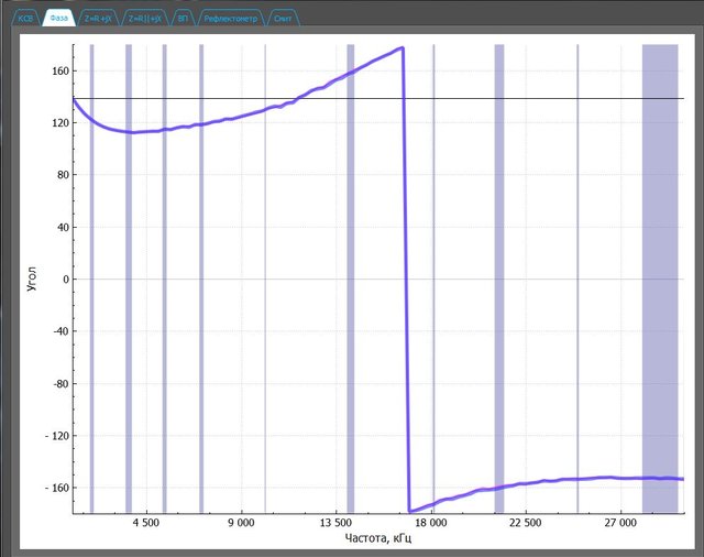

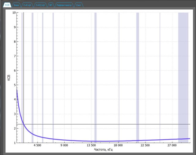

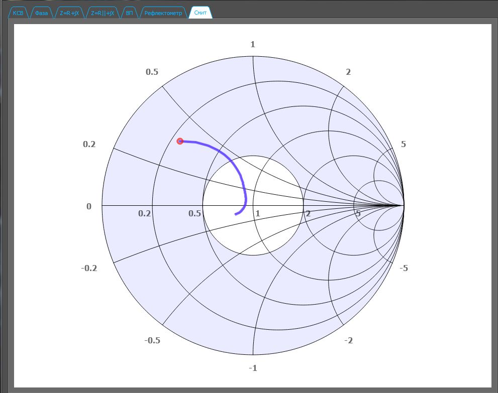

СообщениеДобавлено: Вс 15 дек 2019 13:29
Сообщений: 48
Спасибо за быстрый ответ. Не ожидал.
Смотрю тема замерла в 18-ом году, думал и нет тут уже никого :-)
А теперь по существу.

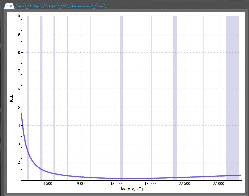

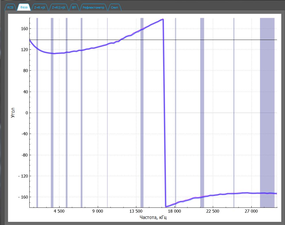

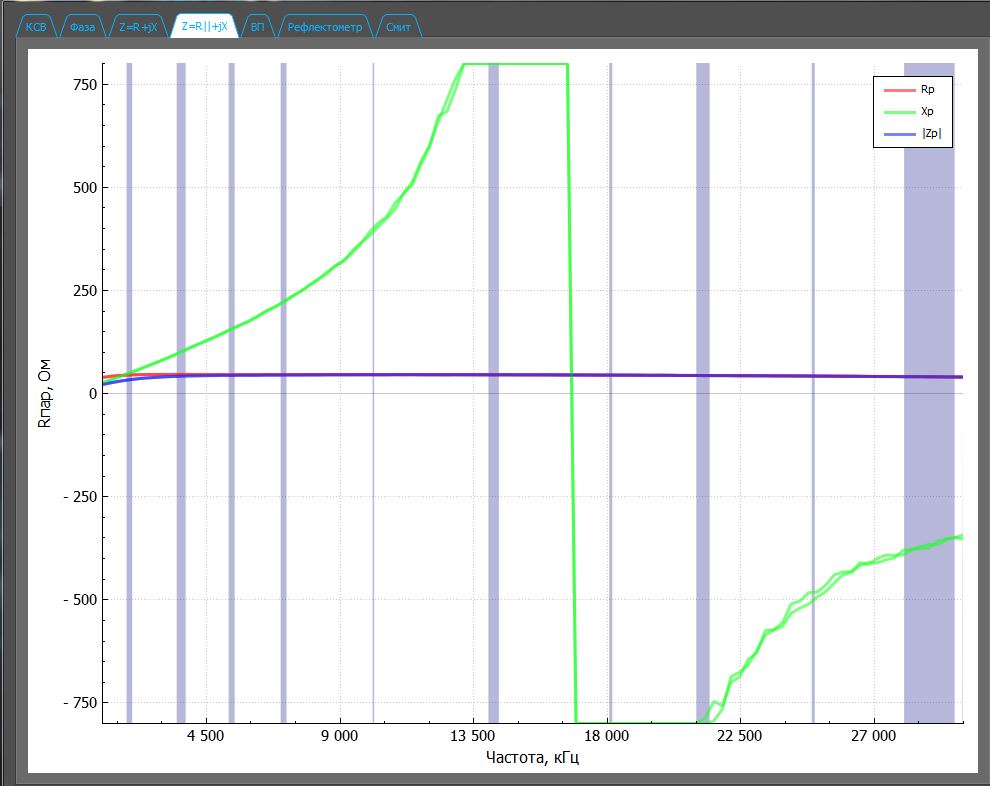

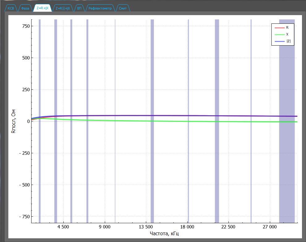

Я конечно-же читал о добавлении количества трубок для 160-ки.
И соответственно попробовал.
Сначала сделал вариант с 2 по 3 трубки, вернее защелки, на сторону и сделал замеры:
P.S. ну никак не пойму как можно добавлять картинки прямо в текст? Все как то сложно организовано :-( И ограничение на 7 вложений не дало поместить график закладки "рефлектометр"
Придется наверное тогда все отдельными сообщениями или как?
photo_2019-12-15_10-23-15.jpg [ 130.98 Кб | Просмотров: 10456 ]
01.JPG [ 82.39 Кб | Просмотров: 10456 ]
02.JPG [ 85.56 Кб | Просмотров: 10456 ]
03.JPG [ 85.44 Кб | Просмотров: 10456 ]
04.JPG [ 89.25 Кб | Просмотров: 10456 ]
05.JPG [ 88.88 Кб | Просмотров: 10456 ]
07.JPG [ 77.62 Кб | Просмотров: 10456 ]
