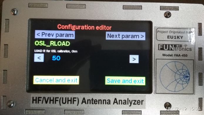

В инструкции на прибор написаны другие величины сопротивления (5, 50, 500 Ом) для калибровки, по крайней мере, то что нашел в интернете, а Вы калибруете как профессиональный анализатор, т.е. КЗ, 50 Ом и ХХ. Может конечно прибор, тоже можно так калибровать, но что-то как-то неоднозначно.
Откалибруйте прибор на его разъеме и проведите измеренияк, а длину кабель уже в программе вычтем, ну что бы что-то с чем-то можно было сравнить. Те значения, которые Вы измерили последними, тоже кажутся неправдоподобными.

У меня точно такой же анализатор, там два типа калибровки, т.н. HWCal - делается один раз, как правило при смене прошивки и второй: КЗ, 50, ХХ. Там даже набор соответствующих разъемов в комплекте.

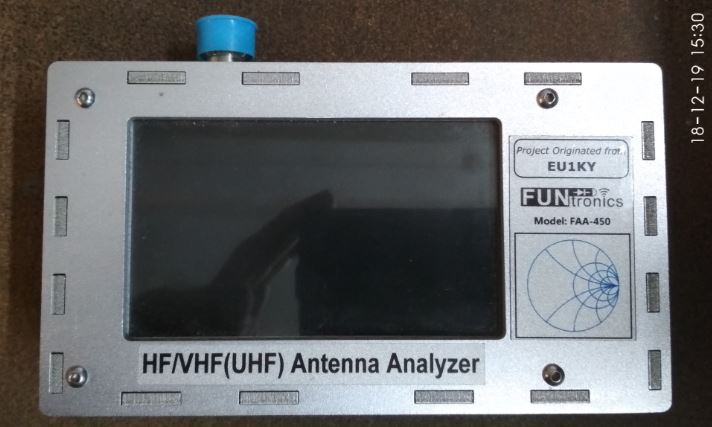

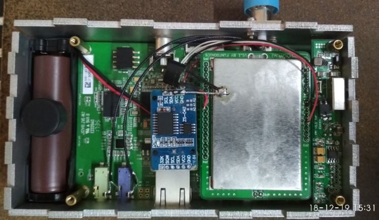

Спасибо всем за терпение и помощь в разборе полетов :-)

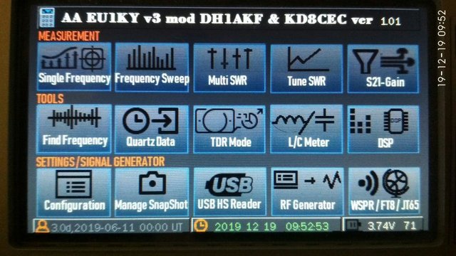

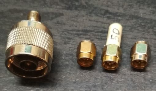

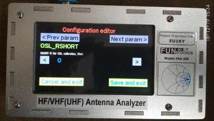

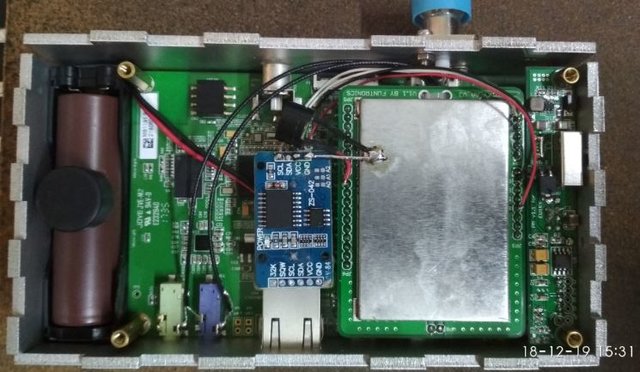

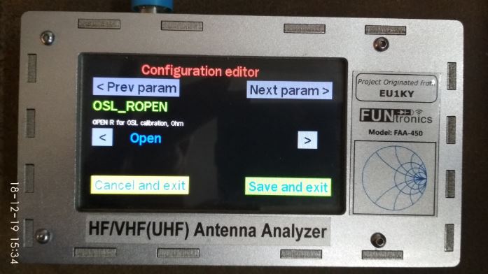

Прибор, вид со стороны экрана такой как на фото ниже.
Во внутренностях - добавил только платку часов и пищалку.
Калибровочный набор из ряда 0-50-open - шел с ним в комплекте.
Настройки параметров в приборе, для этого набора, тоже в фото ниже.
Об аппаратной и OSL калибровке в курсе.
График с калибровкой на разъем прибора сегодня вечером сброшу. Сейчас на работе еще.
Прибор верх.JPG [ 47.46 Кб | Просмотров: 10173 ]
Прибор внутренности.JPG [ 72.08 Кб | Просмотров: 10173 ]
nabor kz-50-Open.JPG [ 32.8 Кб | Просмотров: 10173 ]
параметр kz.JPG [ 52.66 Кб | Просмотров: 10173 ]
параметр 50 ом.JPG [ 53.16 Кб | Просмотров: 10173 ]
параметр open.JPG [ 50.99 Кб | Просмотров: 10173 ]

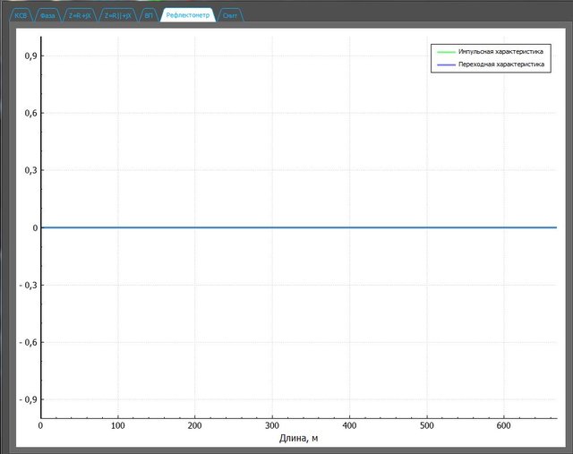

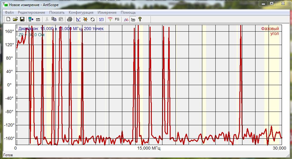

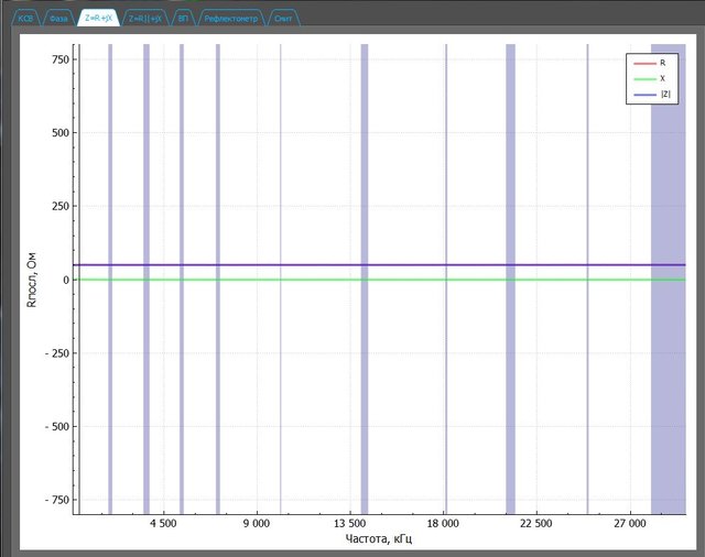

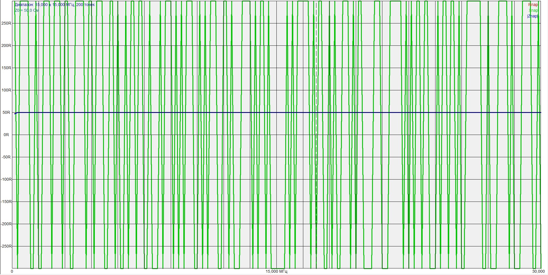

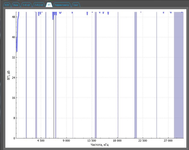

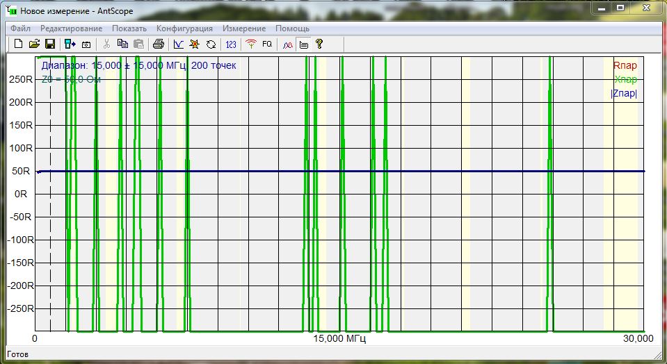

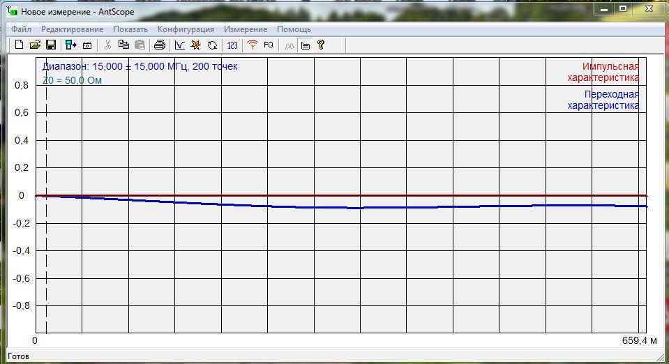

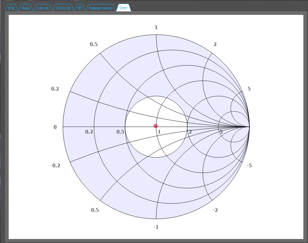

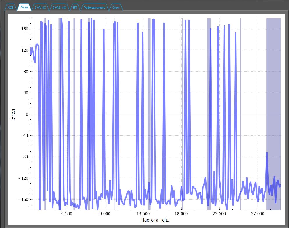

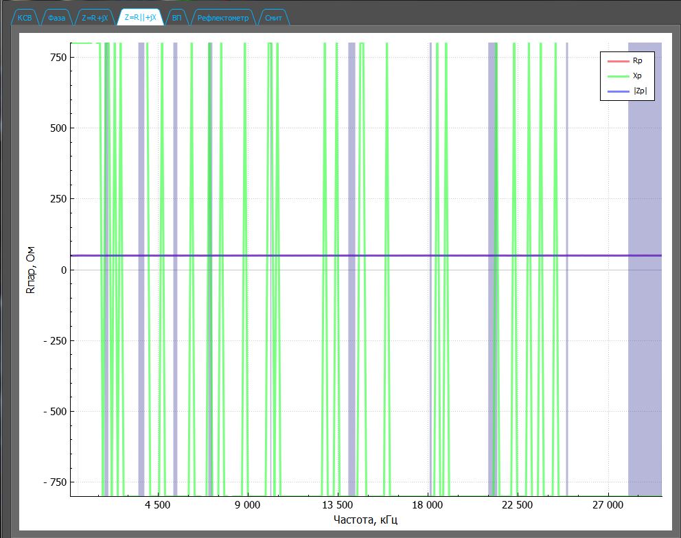

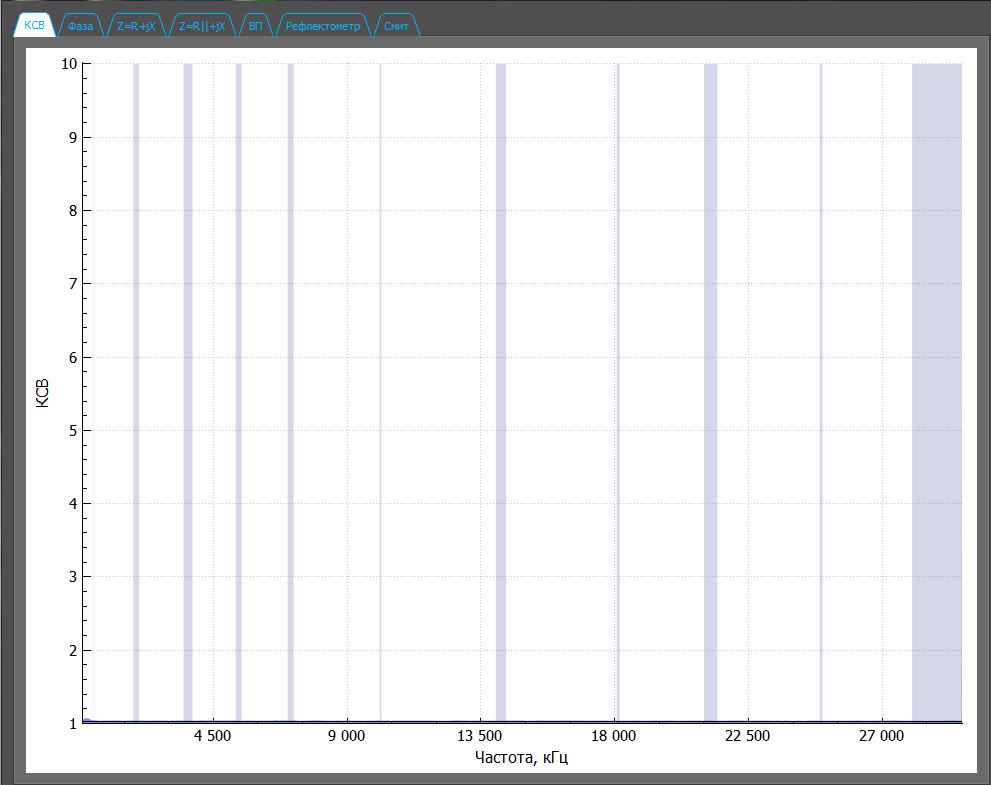

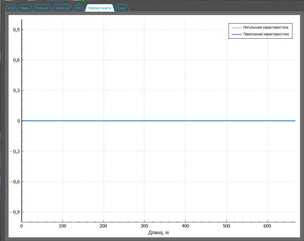

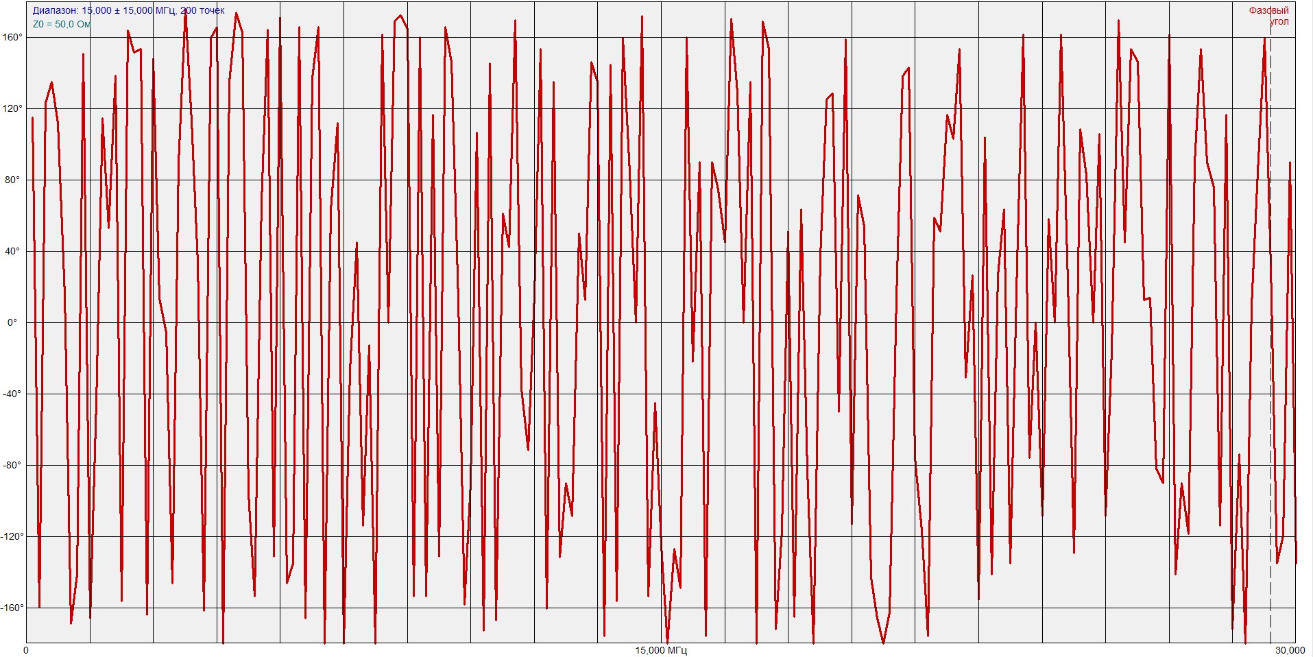

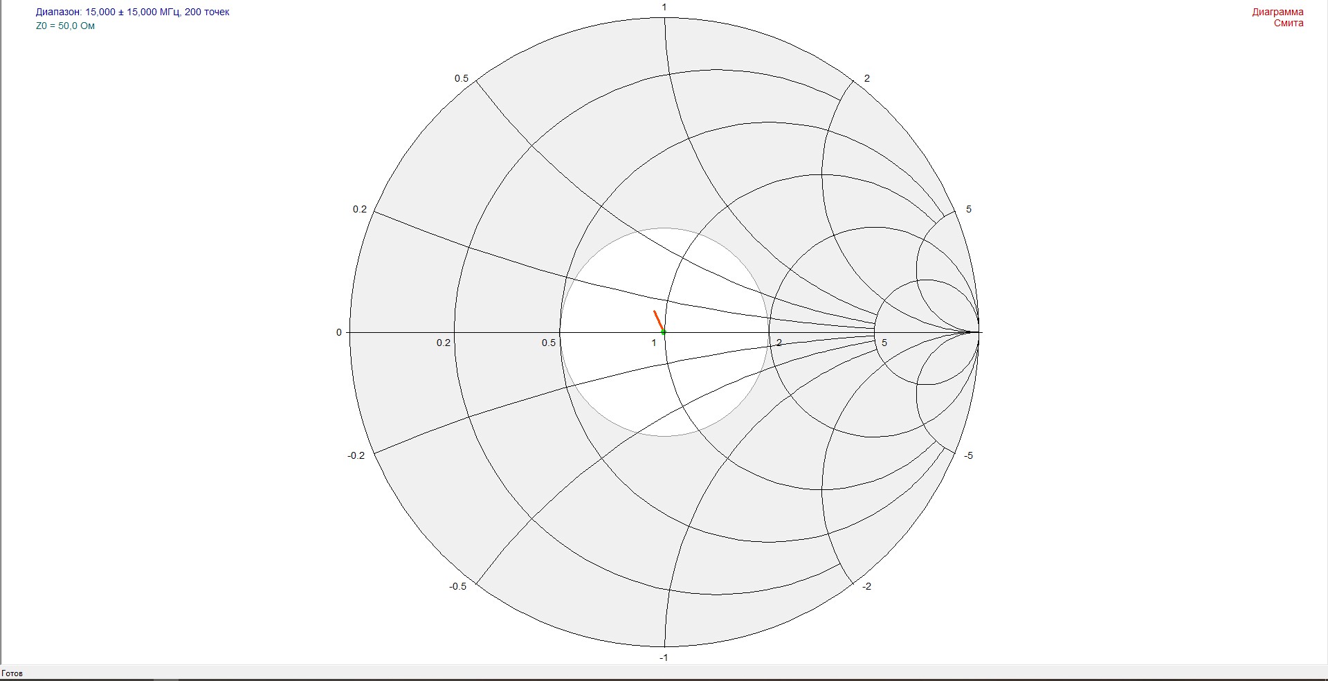

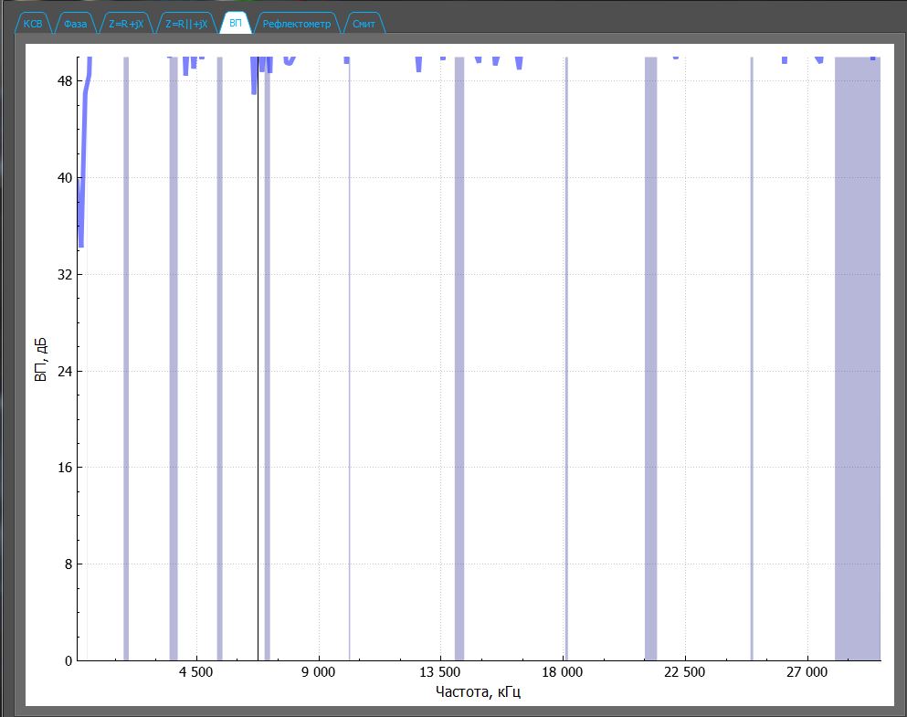

Так, добрался домой.
Перекалибровал прибор на его выходной разъем, сохранив значения в профайле "А"
После калибровки на всякий случай его еще выкл-вкл :-)
Далее накрутил калибровочную нагрузку 50-ом.

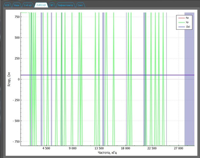

Запустил сканирование.
Вроде как все нормально, не понятны только 02 и 04 график - какая-то свистопляска :-(
Может что не так с прибором :-( И не стОит продолжать дальше остальное мерить?
Что на этих двух графиках должно быть?
Графики прикрепил ниже.
01.JPG [ 74.75 Кб | Просмотров: 10144 ]
02.JPG [ 128.64 Кб | Просмотров: 10144 ]
03.JPG [ 82.09 Кб | Просмотров: 10144 ]
04.JPG [ 116.53 Кб | Просмотров: 10144 ]
05.JPG [ 79.19 Кб | Просмотров: 10144 ]
06.JPG [ 66.85 Кб | Просмотров: 10144 ]
07.JPG [ 77.72 Кб | Просмотров: 10144 ]
СообщениеДобавлено: Чт 19 дек 2019 10:11
У меня нет такого прибора, поэтому не подскажут, может Ярослав r1bet что подскажет.
СообщениеДобавлено: Чт 19 дек 2019 11:10
Сообщений: 311
Откуда: KP50DA

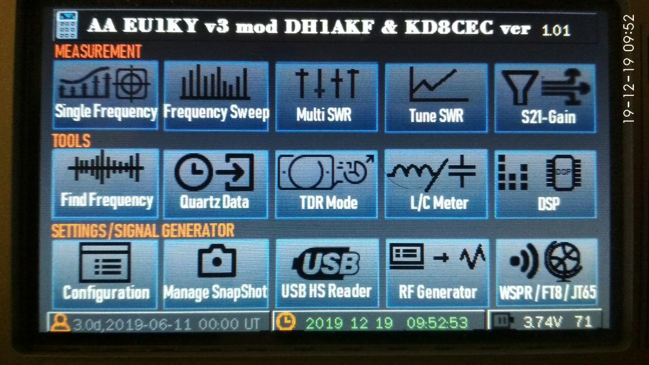

А что за прошивка стоит на EU1KY?
И каким софтом эти графики сняты? Что-то на AntScope V1 интерфейс не похож вроде бы.
В принципе у меня прибор точно такой же ревизии как и у UR7HJR, только без модов аппаратных - стоковый. Могу снять графики со своего экививалента, сравним. Сам, честно говорю использую только 1 график для подстройки антенн.
r1bet.ru
Прошивка от KD8CEC брал тут: http://www.hamskey.com/2019/06/release-eu1ky-aa-firmware-cec-version.html
Софт от RigExpert v2 брал тут: https://rigexpert.com/files/software/Antscope/antscope2forwindows/
Первая версия тоже на нем работает, но вторая понравилась больше, как то удобнее.
Если можно сравните пожалуйста со своим. Может таки косяк какой в моем приборе, а я тут всем голову морочу...
Могу прислать графики чисто из под прибора, скрины с него.
Скажите только какие.

У меня стоит прошивка DH1AKF.
Этим летом буквально EU1KY писал, что анализатор его категорически не совместим с AntScope V2, так как эта версия периодически на лету меняет скорость UART, что приводит к глюкам и зависаниям ST-Link.
Постараюсь вечером снять графики через AntScope V1.

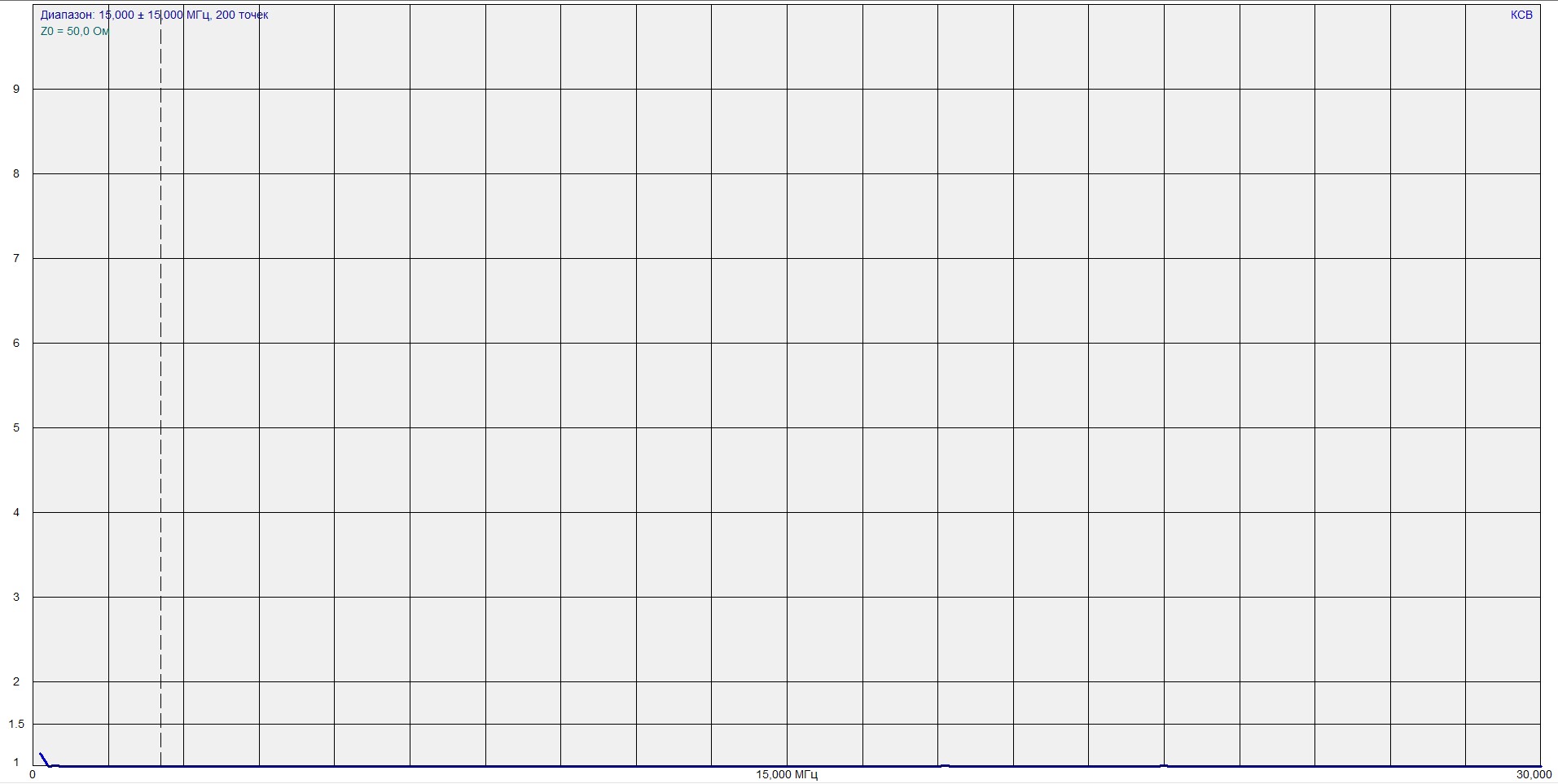

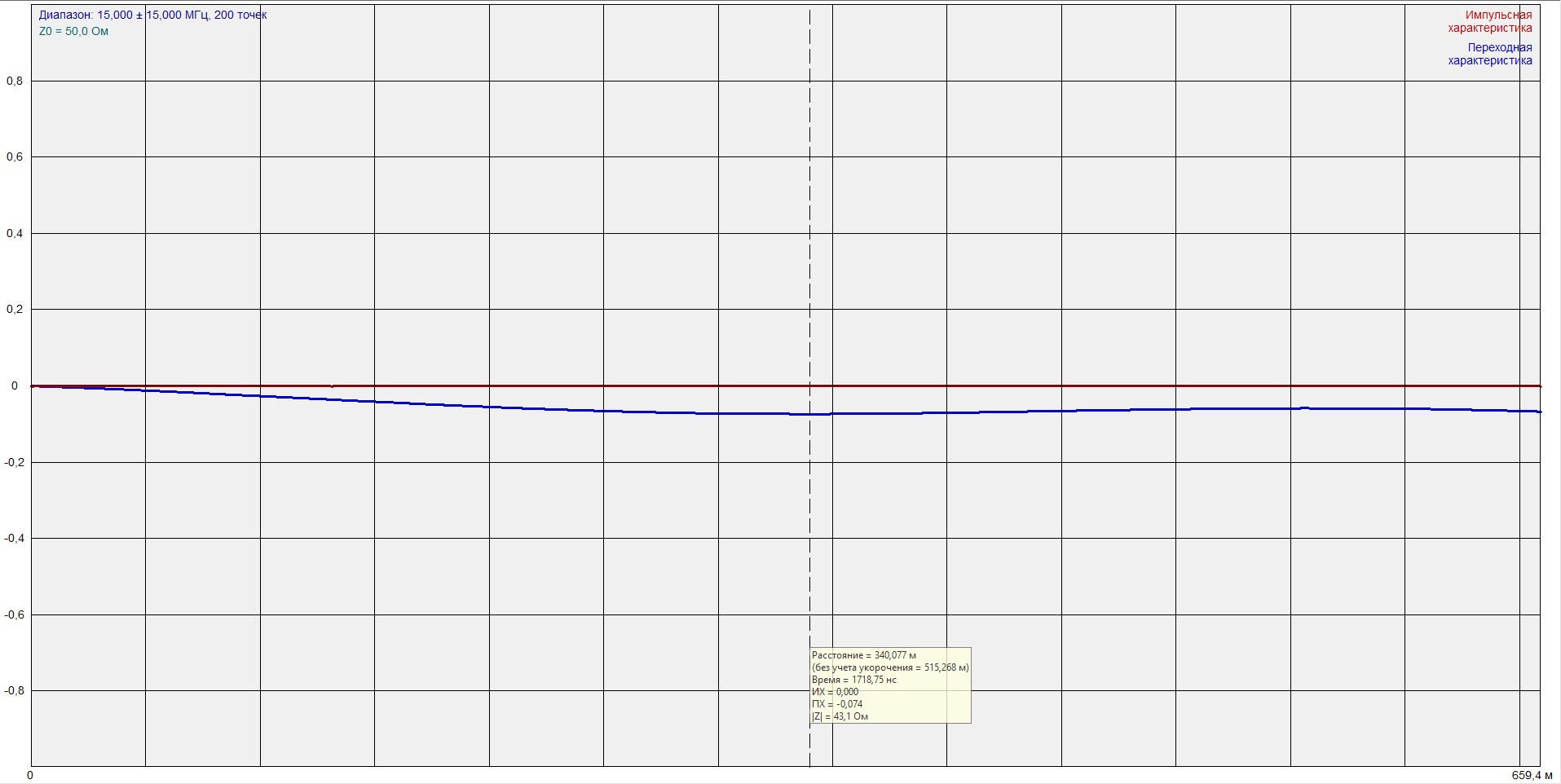

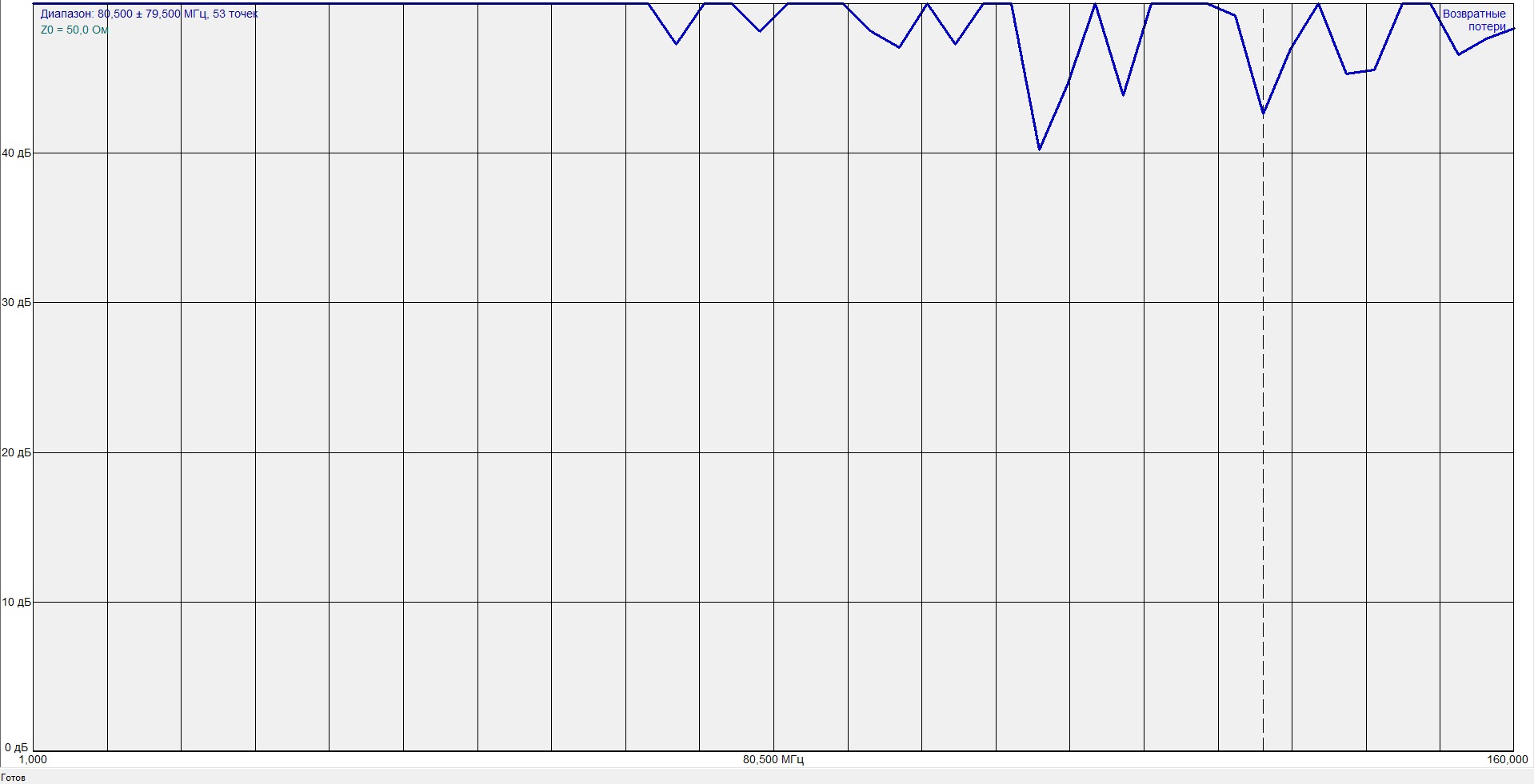

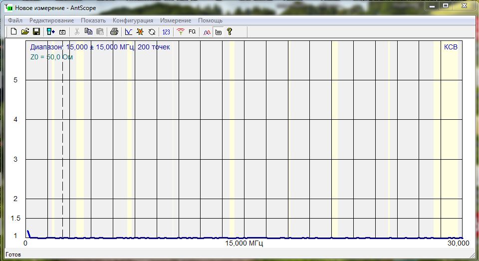

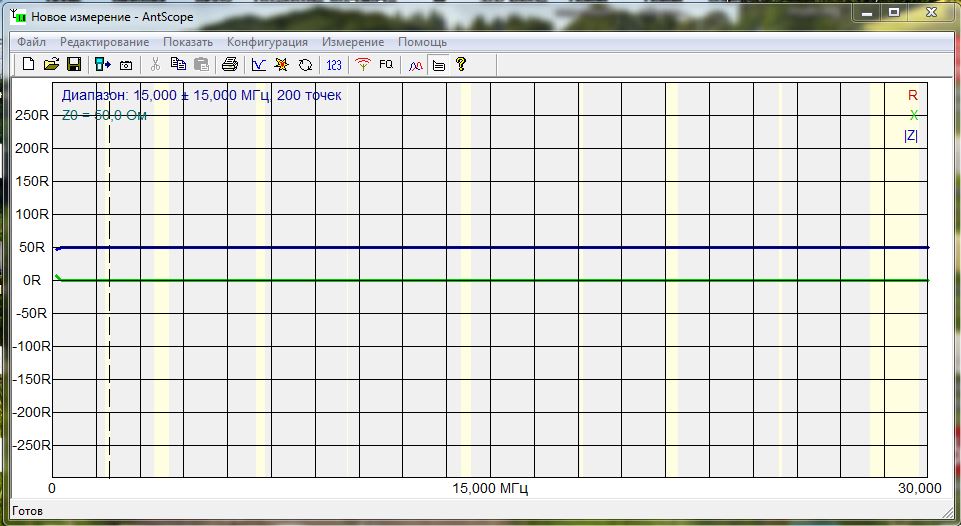

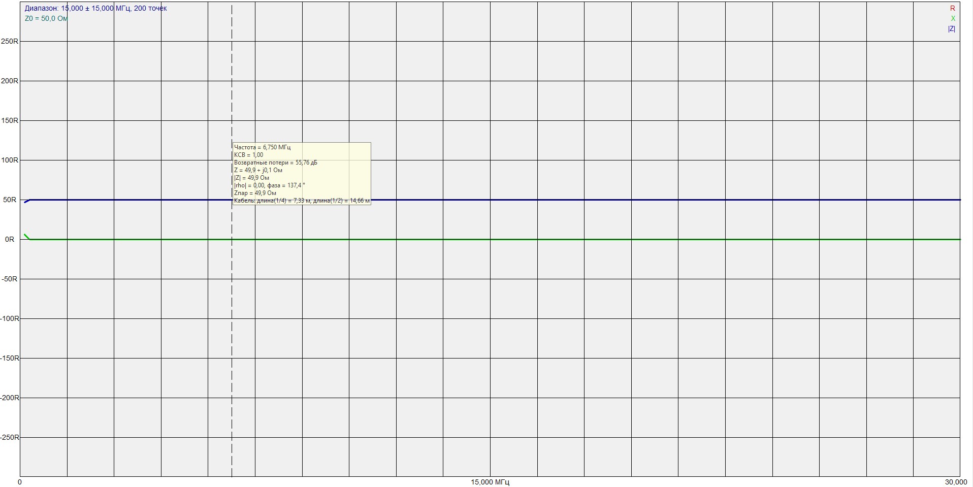

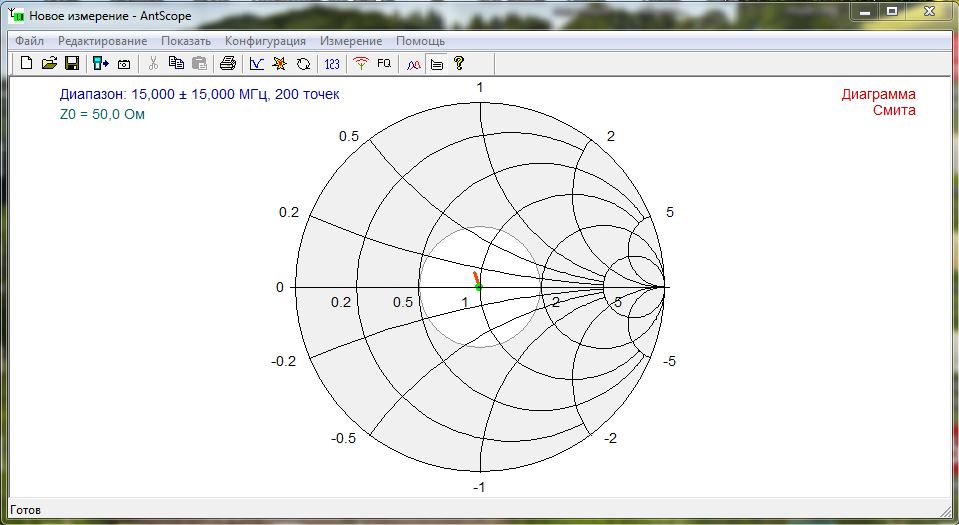

Вот снял графики первым AntScope, может чем поможет.
В "о программе" значится это: AntScope 4.2.85 (Oct 3 216)
Нагрузка 50 ом из комплекта прибора.
Полоса от 0 до 30000 , число точек сканирования - 200.

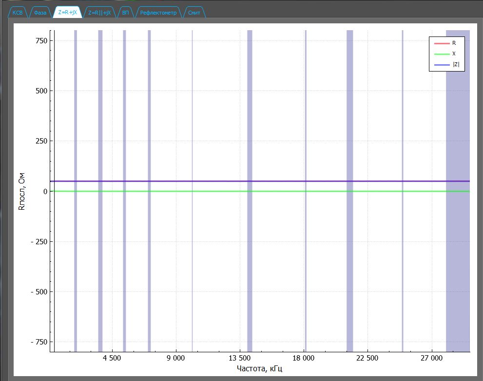

EU1KY не рекомендует использовать AntScope V2 вот тут: https://groups.io/g/Analyzer-EU1KY/message/151
Да и DH1AKF на cqham.ru, по-моему в мае, писал, что тестирует свой мод исключительно на V1.

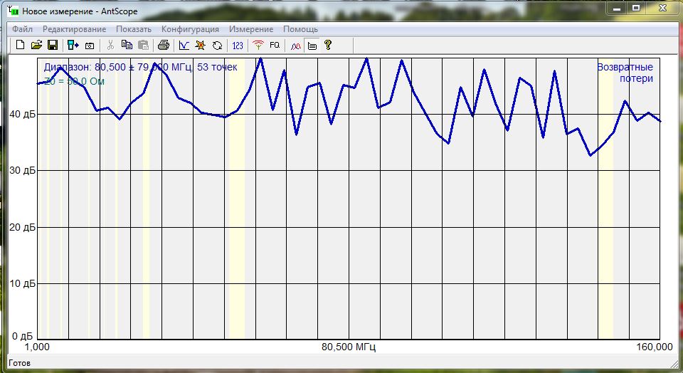

Поставил ту же версию AntScope и те же параметры сканирования, что и у вас, на калибровочном 50Омном резисторе из комплекта получил следующее:
KSV.jpg [ 139.51 Кб | Просмотров: 10076 ]
phase.jpg [ 437.65 Кб | Просмотров: 10076 ]
Screenshot_1.jpg [ 166.94 Кб | Просмотров: 10076 ]
Screenshot_2.jpg [ 493.39 Кб | Просмотров: 10076 ]
return_loss.jpg [ 141.67 Кб | Просмотров: 10076 ]
ruppert-smith.jpg [ 145.05 Кб | Просмотров: 10076 ]
neodn.jpg [ 148.89 Кб | Просмотров: 10076 ]

Ага, таки косяк какой-то в приборе получается?
На фазах какие-то типа пропуски получаются.
А какая скорость порта в приборе и на Com порту у Вас в настройках?

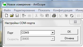

Что-то у меня на первой версии программы не дает менять скорость на порту :-(
Только 38400
В настройках сом порта на компе могу выбрать любую скорость
