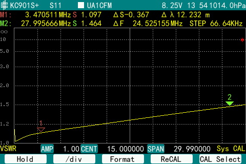

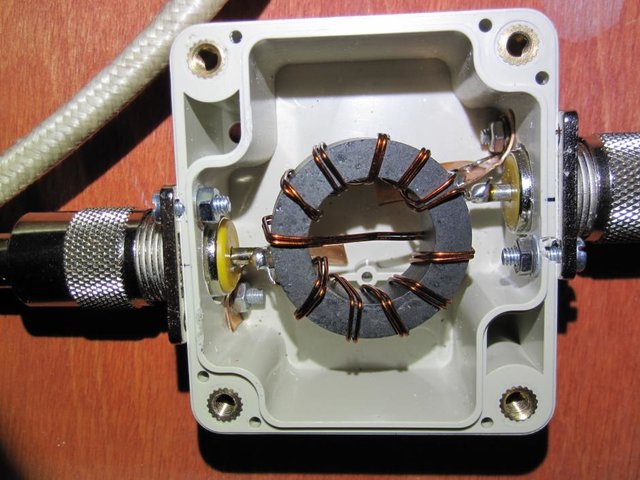

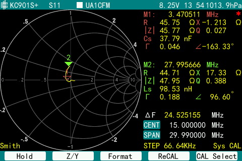

Сделал тоже дроссель для КВ антенн на кольце 1500 НМ. По параметрам наверно не очень получилось
IMG_3325.JPG [ 93.08 Кб | Просмотров: 11037 ]
S11_VSWR_кольцо 1500 НМ.jpg [ 58.17 Кб | Просмотров: 11037 ]
S11_Smith_кольцо 1500 НМ.jpg [ 70.35 Кб | Просмотров: 11037 ]
СообщениеДобавлено: Вт 26 ноя 2019 16:38
Сообщений: 1020
А по моему очень даже не плохо. За 1,5 не вышло а на низах вообще красота.

Сообщений: 1164
Немного покритикую. Первым делам нужно развальцевать коаксиальный разъем, на фото слева видно, что желтый изолятор немного вылез. У меня тоже есть такие разъемы и намучился пока случайно не обнаружил, что при вставлении штекера в гнездо разъема, последнее выдавливается и ухудшается контакт. Устраняется просто, тупой отверткой или зубилом с обратной стороны крест на крест сделать фаски, получаться вмятины, которые и будут держать изолятор.
Следующее: линия имеет перехлест, конечно это мелочи, но все же, лишние неравномерности. Если провод имеет диаметр менее 1 мм, то лучше его легонько скрутить. Но лучше всего сделать просто коаксиальным кабелем, у него нормированное сопротивление и не меняется при намотке на кольцо, а двухпроводную 50 Омную линию нужно еще сделать.
На 50 МГц можно для симметрирования, просто коаксиальный кабель катушкой намотать.

Спасибо Анатолий Анатольевич. Не обратил внимание даже что изолятор немного торчит. Разъемы плохие какие-то продаются теперь.
После намотки проволоки на кольцо немного настроил по прибору - перемещением обмотки и её растяжением относительно другой насколько позволила конструкция. Это оказалось сказывается на результат. Первый раз намотал неудачно, КСВ в районе 27 Мгц был около 2. Намотка проволокой 0.8 мм.
Попробую раздобыть еще кольцо и намотать 50 омным тонким коаксиалом. Кольцо планирую такое : https://www.chipdip.ru/product0/30651

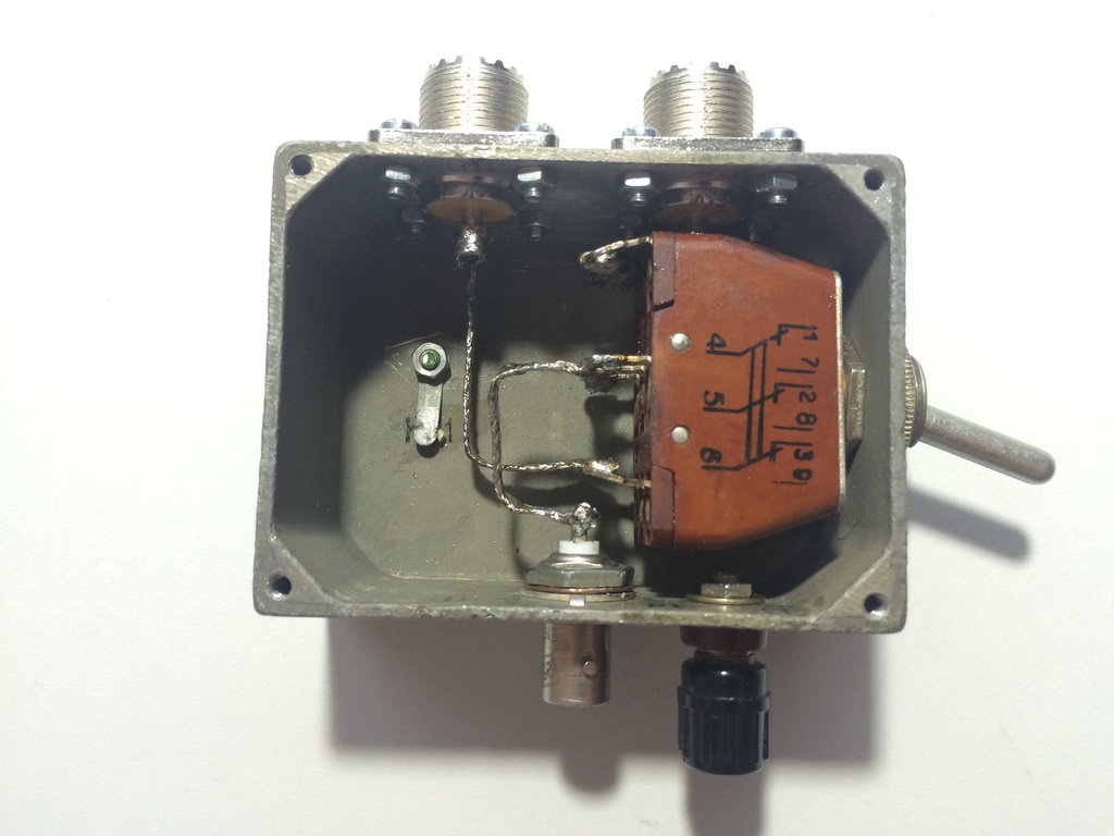

СообщениеДобавлено: Вт 26 ноя 2019 21:49
Сообщений: 454
Откуда: KO69AK
Вот на фото такие же разъемы и если присмотреться, то сверху на юбке видны вмятины.
Похоже переключатель антенный с заземлятелем

Сообщений: 1164
Если провод 0.8 мм, то его нужно немного скрутить, где-то пол скрутки на сантиметр. Кольцо подойдет. Сейчас, практически все буржуйские антенны содержат дроссели из ферритовых колец и коаксиального кабеля.
Антенный переключатель без заземления. Описание в разделе "наши самоделки".
СообщениеДобавлено: Вт 26 ноя 2019 22:12
Сообщений: 454
Откуда: KO69AK
На черную клему подумал :roll:
