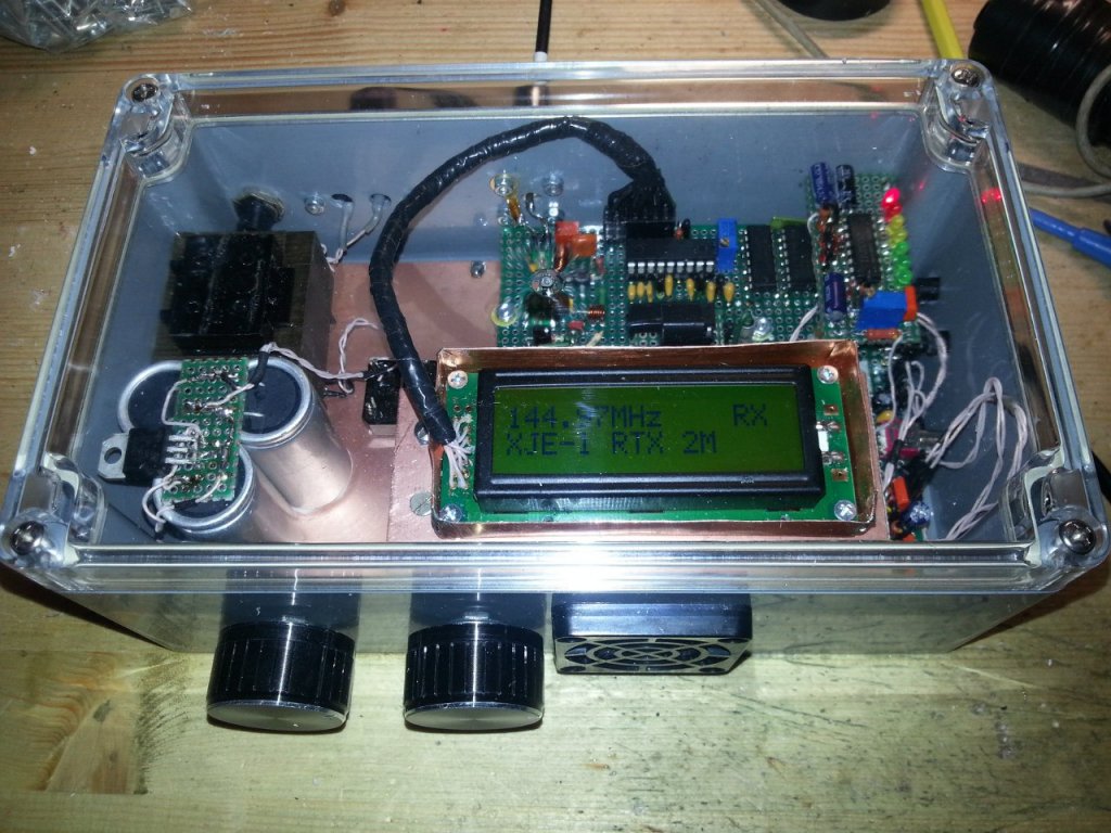

Ну раз на форуме есть раздел про золотые руки, которые неважно из каких мест растут, внесу свои три копейки в общее питреское радиодело.
Собственно, переход от УКВ-тюнеров 64-108 МГц к эфиру начался вот с этих экспериментов.

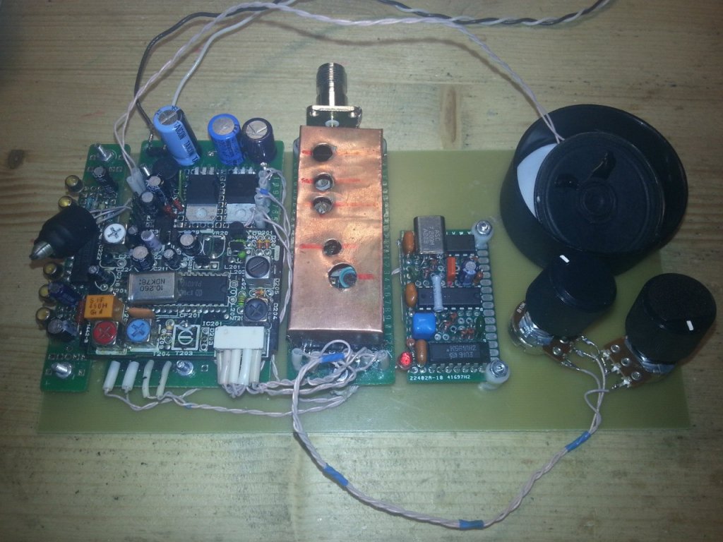

Первый приемник 118-137 МГц сделан на чистом интересе "приспособить куски от битой автомагнитолы Pioneer". Оттуда взята платочка ДВ/СВ ПЧ тракта - очень приличное двойное преобразование частоты. Добавлен УВЧ на двухзатворном BF961 + преобразователь частоты на TA7358. С синтезатором возиться не захотелось, достаточно было послушать две "погодных вещалки" Пулково и переговоры пилотов, ничего интересного. Попутно поигрался с синхронным детектированием на 4052. Все!

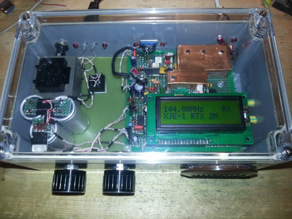

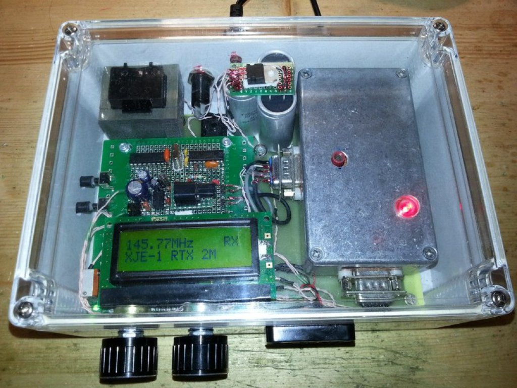

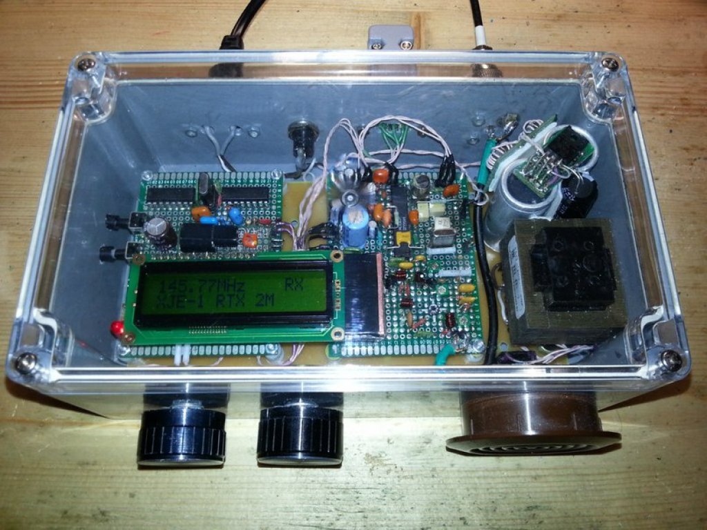

Последующие 8 приемников (5 из которых были доведены до состояния попадания в корпус) уже чисто 144-146. Синтезатор частоты у всех на LC72131, прошивка PIC16F628A скачана с сайта бразильского QRPвца. С остальным - варианты.
Были опробованы связки TA7358+MC3361 (TA7358 преобразователь частоты, она же самая и первый гетеродин), TA7358+TA7358+MC3361 (первая - второй каскад УВЧ + преобразователь частоты, вторая - исключительно гетеродин) - лучше, чем первый вариант, вынесенный и хорошо экранированный гетеродин со слабой связью с преобразователем частоты гораздо лучше работает с сигналами на уровне эфирного шума; SA612+MC3361, SA612+К174ХА26, SA612+SA615, MC3362 с пьезокерамическим дискриминатором, MC3362 с контуром-дискриминатором и дополнительным каскадом УВЧ на входе (двухзатворный BF961+КТ368 общая база - за ним).
В варианте SA612+К174ХА26 поднял децибел на 20 усиление по ПЧ, и получился самый лучший вариант по чувствительности. Похуже, но ненамного, SA612+SA615, хотя в этой связке бонус в виде S-метра (а шумодав пришлось городить самому, он содран с MC3361).
Ни в одном приемнике нет и намека на печать, все сделано на "слепышах", но - работает (т.к. химию бросил лет 8 назад, возвращаться к ней пока не хочется).
Пока такой смешной вариант SDR - приемники мониторят прямой и вещательный канал репитеров:)
