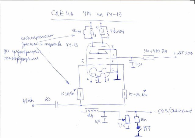

Никто не знает кто творил этот аппарат?
Может быть уже и автор ушел в мир иной?
Вероятно будет трудно со схемой.
Может быть кто-нибудь подскажет как победить возбуждение.
С вынутой лампой выходного каскада (в данном варианте-ГУ-19) всё чисто. С лампой - в эфир идет возбуждение.

Кто делал не знаю, но судя по фото выходной каскад распаян не совсем правильно.
1.Антипаразитные дроссели нужно переделать, они должны содержать 5 витков провода ПЭВ-2 диаметром 0.7-0.9 мм на сопротивлении 51-62 ома (на фото 10 витков.
2.Накал подан на 6 и 8 ногу, которые спаяны вместе. Так не делают, надо распаять и подать на 6 и 8 ногИ по отдельности , а 4 нога, т.е средний вывод накала на корпус.
3. На 2 ноге резистор 1.1 к заменить на 330 ом.
4. Отключить от 4 ноги ( т.е. от корпуса ) 7 и 3 ноги и подать туда (на 7 и 3 ноги) смещение, это катод.
5. 5 и 1 ноги спаяны вместе, распаять и на каждую через резисторы по 15 ом спаять с дросселем.

Вот схемка на гу-19, так в крупную клетку.
гу-19.jpg [ 50.81 Кб | Просмотров: 23339 ]

Всегда пожалуйста! С катодом и накалом я конечно загнул, можно накал лампы и катод не трогать. Накал лампы можно и параллельно соединять и катод глухо на землю, как на рисунке. Лампа может шуметь на прием если она не заперта, т.е. на сетке 5 и 1 выводы на прием должен быть минус вольт 30-40. Тогда лампа будет заперта. Обратите внимание может реле в режиме приема не запирает лампу (не подает минус). Есть еще один способ устранения возбудов это на среднюю часть лампы одеть кольцо из медной шины шириной 10-15 мм и подключить к корпусу.
