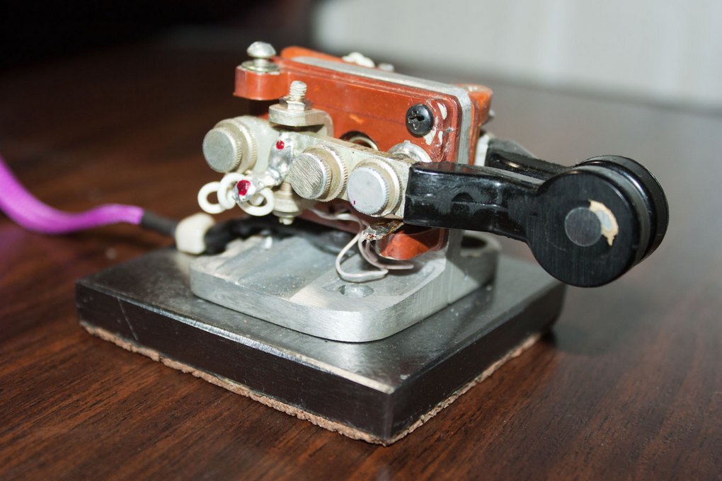

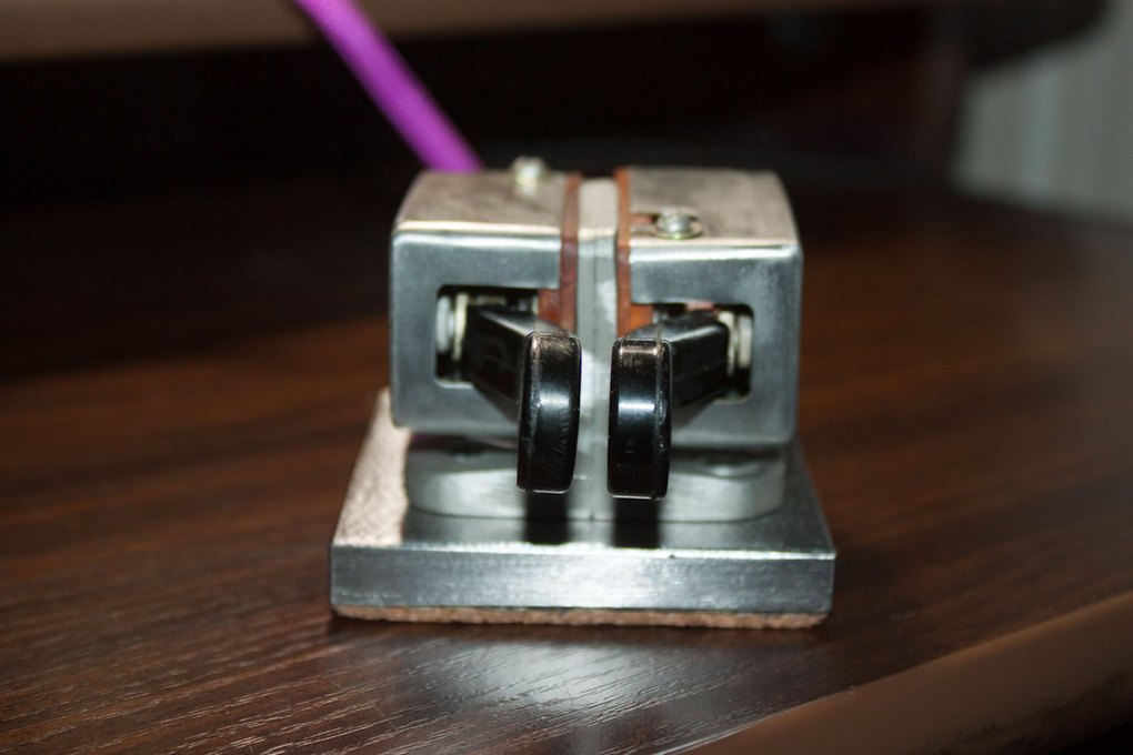

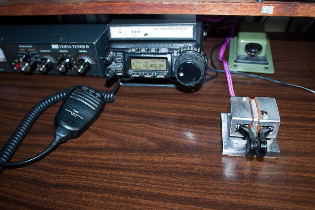

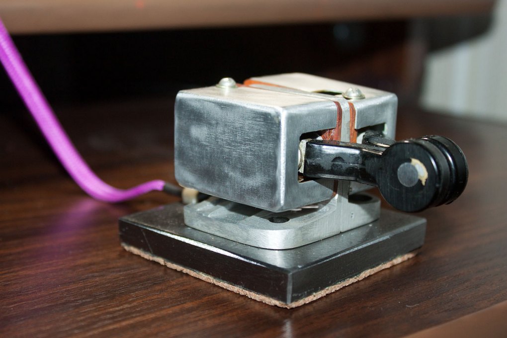

Доброго Всем дня!
Давно хотел второй (дачный) телеграфный ямблический манипулятор и вот в интернете попалась идея данного ключа. По случаю прикупил на Удельной по 150 руб. два маленьких телеграфных “клопадава” от радиостанции р 159. Изготовил основание и кронштейн, сточил на точиле выступающею часть манипулятора, внутри под пластмассой штырь из стали все сделано по военному, укрепил ключи двумя саморезами. Пружины манипуляторов пришлось укоротить, слишком жесткие. Для неспешной работы очень не плохо работает, из минусов трудно выставить нужные зазоры контактов и отцентрировать коромысла на игольчатых подвесах, что бы не было люфтов.
198.jpg [ 119.9 Кб | Просмотров: 27382 ]
199.jpg [ 90.51 Кб | Просмотров: 27382 ]
200.jpg [ 126.78 Кб | Просмотров: 27382 ]
204.jpg [ 169.69 Кб | Просмотров: 27382 ]
