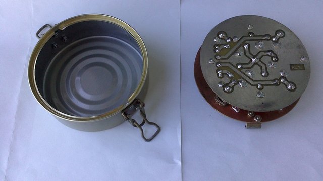

1. Рассчитать необходимое число витков для ШПТ, можно в доступной программе Coil32. Для этого нужно ввести размеры и проницаемость ферритового кольца (трубки) и задать необходимую индуктивность. Программа выдаст нужное количество витков. Так вот какую же индуктивность необходимо указать в программе? А индуктивность должна быть такой, что бы реактивное сопротивление катушки на самой низшей частоте, где планируется использовать ШПТ, было бы в 4, а лучше 10 раз выше сопротивления нагрузки, т.е. для нашего случая если нагрузка 50 ом, то на частоте 1.8 МГц индуктивность обмотки должна составлять не менее 17.7 мкГн для достижения КСВ около 1.25, если индуктивность будет выше, а значит и реактивное сопротивление на заданной частоте будет больше и шунтирование 50-омного выхода трансивера будет меньше и КСВ будет лучше. Классическое параллельное соединение сопротивлений: 50 ом и 200 ом или 50 и 500 ом, что дает в первом случае КСВ=1.25, а во втором КСВ=1.1. 2. Теория теорией, а вот проницаемость ферритовых колец может отличаться на +- 20% и конечный результат может немного отличаться от расчетного. 3. Как правило у радиолюбителей кольца сняты из разных устройств и на них не указана проницаемость, да ну и не страшно, есть практический способ изготовления ШПТ да же не зная проницаемость ферритового кольца. 4. На рис№1 изображена схема подключения ферритового кольца с обмоткой к антенному анализатору, который в свое время нагружен резистором сопротивлением 50 ом. Ферритовый сердечник мы научились отбирать в первой части, вот и возьмем импортное ферритовое кольцо для изготовления ШПТ (ведь кольцо хорошо работает во всем КВ диапазоне). Намотаем на кольцо 3 или 4 витка провода, подключаем к резистору и на приборе смотрим на КСВ на самой низшей частоте, где планируем работать. Если КСВ большой, то доматываем еще виток и проверяем КСВ, если не устраивает, еще наматываем, пока КСВ не станет =1.1 или 1.2. Далее перестраиваем вверх по частоте на 30 МГц и проверяем КСВ на этой частоте, если устраивает, то считаем сколько получилось витков на кольце. Теперь можем изготовить ШПТ, ну например 1:4 по сопротивлению. На фото уже конечное число витков. Небольшое отступление: У трансформаторов есть два коэффициента трансформации, это по напряжению и по сопротивлению, так вот зависимость между трансформацией по напряжению и по сопротивления квадратичная. Пример: возьмем трансформатор с коэффициентом трансформации по напряжению 2 и подадим на вход, ну для примера, 100 вольт и ток 2 ампера, т.е. подводимая мощность равна 200 Вт, трансформатор это устройство которому сколько мощности на вход подали, столько на выходе и получим (ну за исключением потерь), так вот подали 100 вольт с учетом коэффициента по напряжению получили 200 вольт на выходе, а мощность то осталась прежней, значит ток уменьшился в два раза и стал 1 ампер. Имеем те же 200 ватт, но сопротивление- если на входе 100 вольт разделить на 2 ампера=50 ом, то на выходе 200 вольт разделить на 1 ампер=200 ом, вот и произошла трансформация сопротивления 1:4 и так если напряжение увеличится в три раза, то ток уменьшится то же в три раза, а сопротивление увеличится три в квадрате в девять раз и так далее.
Поэтому везде будем иметь в виду трансформацию по сопротивлению. 5. На фото№2-5 видим результат на приборе, где подключая и отключая обмотку проверяем влияние (шунтирование нагрузки) на нагрузку. 6. То же самое можно делать и с ферритовыми трабками. 7. На рис№2 схематическое изображение трансформатора 1:4 с симметрией. На фото №6-8 результат проверки ШПТ, на выходе трансформатор нагружен резистором на 200 ом (5 шт. по 1 кОм). 8. Трансформатор намотан вдвое сложенным проводом с количеством витков, которое мы получили первоначально при проверке шунтирования и видим результат, что КСВ во всем диапазоне не превышает 1.1. Продолжение следует…

Не вполне согласен про "импортные" кольца, есть феррит 30ВЧ, который не уступает Амидону. По методу подбора феррита, в схеме Рис.1 есть системная ошибка: если феррит "поглощающий" т.е. его Rпотерь > |zl|, прибор покажет 50 Ом. Балун из такого феррита получится "lossy", т.е. будет занижать КСВ (хорош для антенн типа Comet CHA). Надо сопротивление и катушку включать не параллельно, а последовательно. У хорошей катушки (с малыми потерями) чисто реактивное сопротивление, Rпотерь отсутствует. Подбором числа витков мы регулируем индуктивность. Рост активного сопротивления с частотой скажет о росте потерь.

А я думал, что мало кому интересно, как сделать ШПТ. На Ваши Владимир вопросы отвечу следующее: 1. феррит 30ВЧ (он же на новый лад 30ВН) действительно работает во всем КВ диапазоне, но только его магнитной проницаемости очень мало для создания нужного реактивного сопротивления на нижних диапазонах. Попробуйте намотайте трансформатор на кольце 30ВЧ для 50 омной нагрузки и все станет понятно, что для реализации необходимой индуктивности обмотки нужно очень большое количество витков, которые при заданном типоразмере кольца могут и не поместиться. Импортные ферриты, ну например как их называю из смеси 43 имеют проницаемость 850 и работают во всем КВ диапазоне. Есть разница проницаемость 30 или 850? На одинаковых типоразмерах колец будет разное количество витков, а для уменьшения завала на ВЧ необходимо стремиться к реализации нужной индуктивности при меньшем количестве витков. Поэтому у многих радиолюбителей не получаются трансформаторы 1:64 на наших отечественный кольцах, что НЧ кольца перестают работать на ВЧ, а отечественные ВЧ кольца имеют маленькую проницаемость и ее не хватает для реализации необходимой индуктивности. 2. На рис. 1 речь идет не о подборе феррита, феррит проверялся в первой части, где действительно иногда я последовательно включаю резистор на 50 ом, а на рис. 1 схема для подбора числа витков для трансформатора. По КСВ трансформатора Вы не определите его потери. КСВ может быть =1, но ШПТ может иметь потери и 0.3 дБ и больше. 3. На фото в принципе виден результат, если бы методика была не рабочая я думаю ни чего бы не получилось. Я думаю если Вы предложите свой способ изготовления ШПТ, форум и радиолюбители только выиграют.

Когда появляется реактивность на приборе, надо просто последовательно с катушкой установить резистор на 50 ом или добавить еще несколько витков. Особенность работы моста антенного анализатора. Этот способ нужен для грубой оценки пригодности ферритового сердечника и носит чисто качественный характер.

Не увидел разницы между отечественным, фото 1-4, и импортным фото 5-7, индуктивность X и там и там равна нулю, это кольца для запорного дросселя. По поводу 30ВЧ и "много витков" - у популярного кольца Amidon Т200-2 тоже низкая нач.магн.проницаемость 10. Пруф-линк: http://www.amidoncorp.com/t200-2/ Тем не менее, бывают балуны и на T200-2. Большое спасибо за тему, Анатолий Анатольевич. 73!
