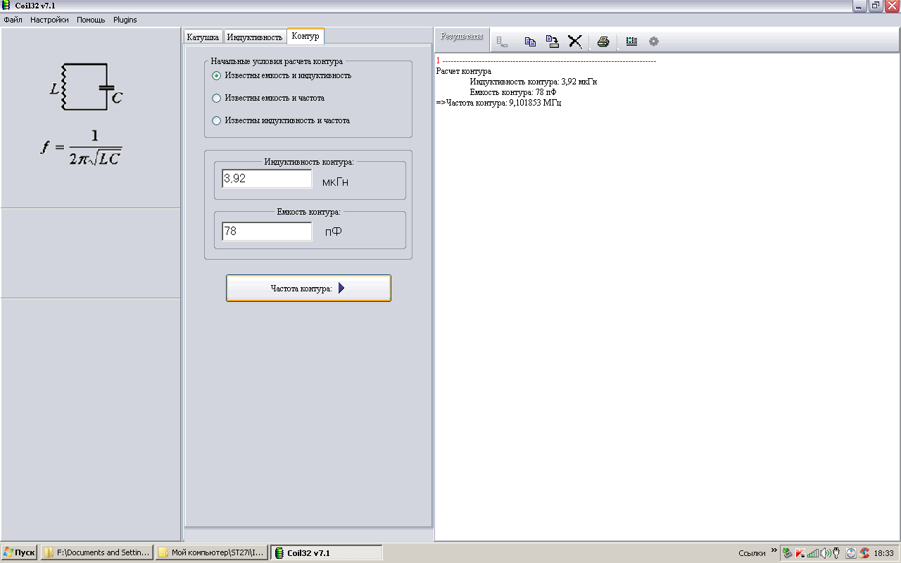

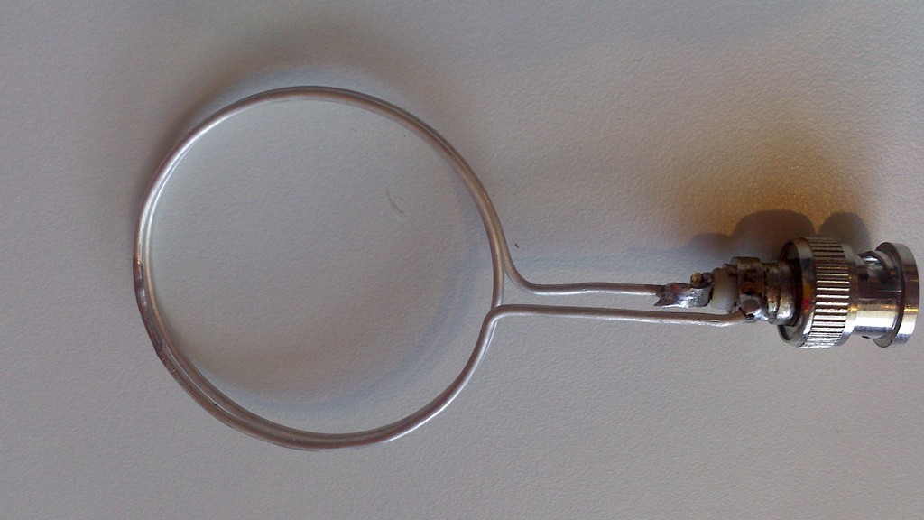

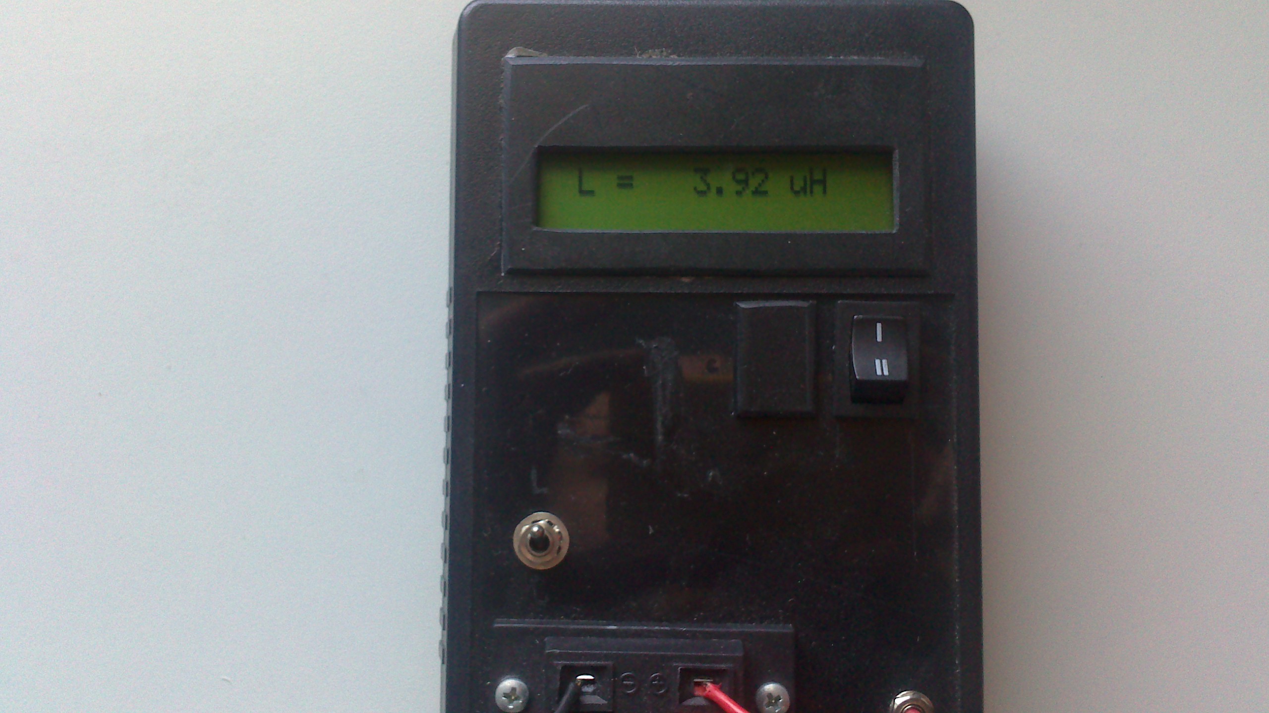

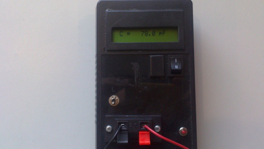

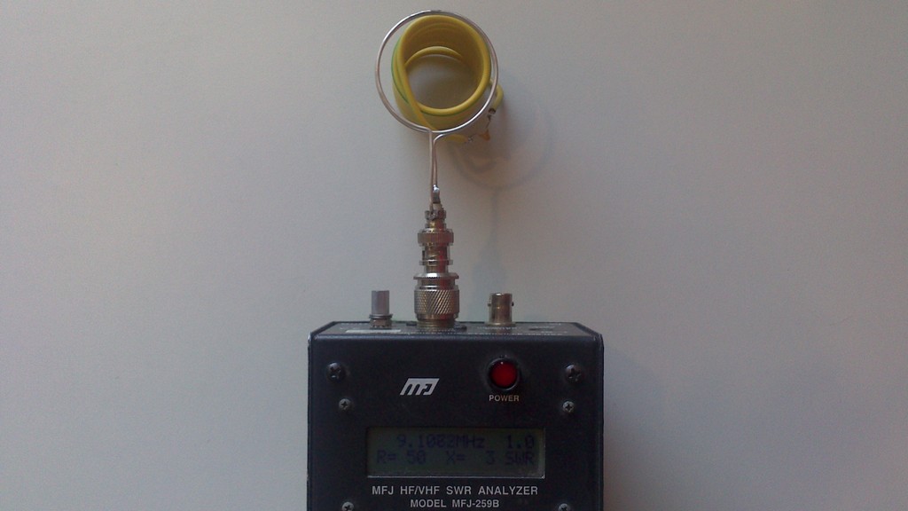

Из антенного анализатора MFJ-259B можно сделать гетеродинный индикатор резонанса. Для этого просто нужно добавить катушку, которая состоит из двух витков посеребренного провода диаметром 1.5 мм намотанных на оправке диаметром 45 мм. На фото видно измерение резонанса колебательного контура и проверка правильности показаний прибора путем измерения емкости и индуктивности контура и расчета в программе Coil32.
Поиск резонанса производится изменением частоты настройки прибора и приближением и удалением катушки к колебательному контуру, для создания оптимальной связи, это будет отображаться на дисплее в виде уменьшения КСВ. Таким образом можно определять резонансы колебательных контуров, фильтров-пробок, находить резонанс антенн подключив еще одну такую катушку к кабелю который идет к антенне.
