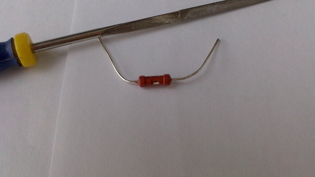

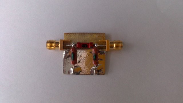

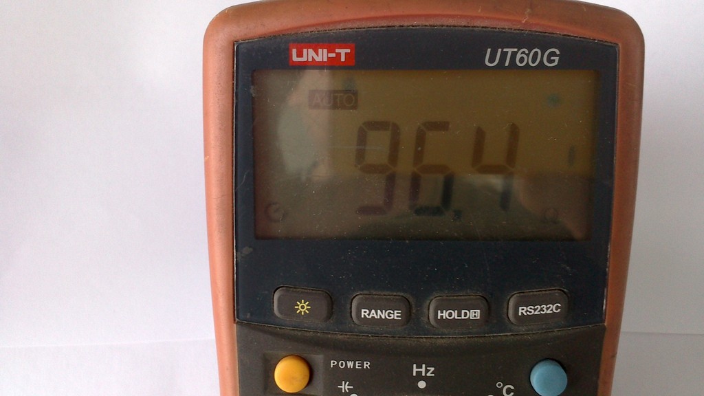

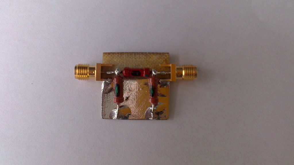

При изготовлении аттенюаторов как правило приходиться или перебирать и выбирать много резисторов или соединять их параллельно или последовательно, при этом то же перелопачивая много резисторов и все равно номинал резистора окажется где-то рядом, но есть очень хороший давно забытый способ подгонки сопротивления резисторов, скажем так "дедовский способ" путем частичного удаления резистивного слоя, например надфилем с алмазным напылением. На фото приводится процесс подгонки величины резистора для аттенюатора на -10дБ по схеме п-типа, путем стачивания резистивного слоя, необходимые величины резисторов- 96.2 Ом и 70.7 Ом.

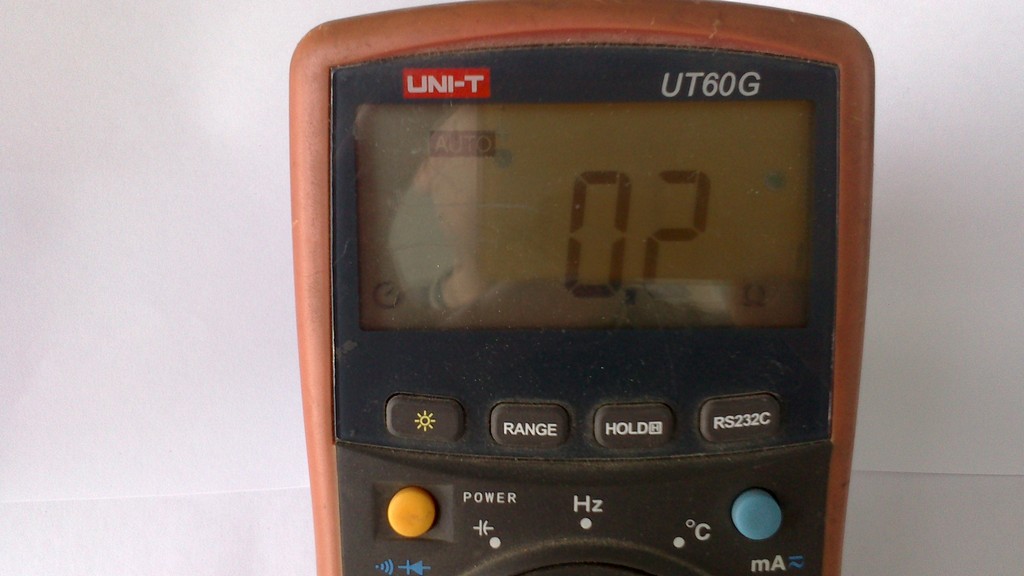

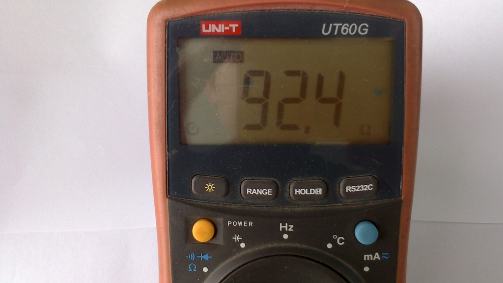

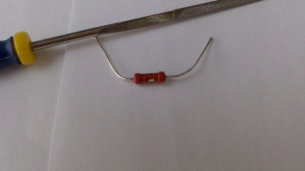

Процесс подгонки следующий: сопротивление резистора при стачивании только увеличивается, поэтому необходимо выбирать, для подгонки, номиналы с меньшим сопротивлением. Резистор подключается к цифровому омметру и надфилем по тихоньку стачивается резистивный слой, достаточно легких движений для изменения сопротивления, при этом контролируя изменения по омметру. Так же не забываем к величине сопротивления резисторов добавить величину сопротивления проводов прибора, это видно на фото т.е. в моем случае 0.2 Ом. После этого место стачивания на резисторе протирается спиртом и покрывается цапонлаком.
Изготовленные аттенюаторы таким образом имеют очень точные величины ослабления.
Комментарий к файлу: сопротивление резистора до стачивания

Комментарий к файлу: сопротивление резистора после стачивания

Комментарий к файлу: сопротивление проводов прибора

Комментарий к файлу: сточенный резистор

Комментарий к файлу: внешний вид аттенюатора
аттенюатор.jpg [ 92.49 Кб | Просмотров: 19672 ]
