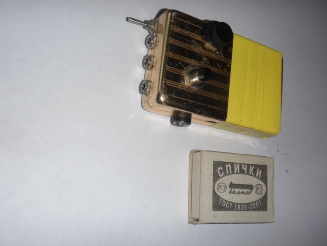

Вот такой ключик на основе ключа k3ng.Сделал его ,потому что почти во всех трансиверах неудобно крутить скорость передачи CW,а в эфире все работают на разных скоростях.И вторая причина-в FT817 настройку передатчика штатно включить тоже неудобно-только FM с тангенты,а какое фм на например 20м... Так что тумблер-это настройка,а не включение питания.
Внутри еще осталось место под Крону (сама плата Arduino pro 5V),но пока оно пустое.Из know-how - только китайская кнопка для работы с записанными банками памяти.Если коротко нажать-передает позывной,если 1сек- UR 5 N N TU,если долго нажать-передает CQ.Можно провести QSO вообще без манипулятора ,hi.
По повороту потенциометра можно сразу определить ,какая скорость стоит.
Для дома - немного другой вариант того же-но там кнопка используется от валкодера,а
скорость в WPM видно на семисегментном индикаторе, также к нему есть безпроводной пульт с четырьмя кнопками-на четыре банка памяти.И еще одно удобство-от Arduino Nano usb включен в компьютер и можно передавать и много что еще делать прямо из терминалки (включая русский текст) с компьютера,если нет настроения передавать с ключа.Например ,из терминалки можно поменять скорость,включить настройку,передавать банки памяти.
Может у кого завалялась такая же коробочка от безопасной бритвы советских времен?
