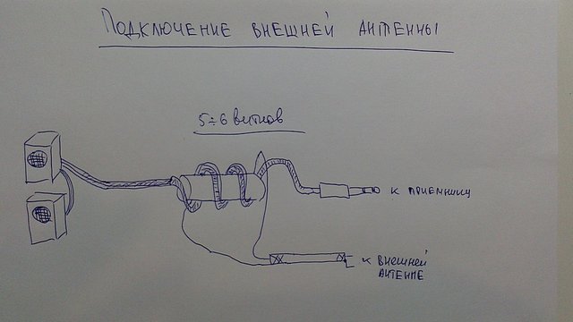

У многих есть УКВ приемники у которых в качестве антенны используется провод наушников, так вот в помещении как правило прием ФМ станций, так не очень. А если подключены например активные колонки, то приходиться искать место проводу для хорошего приема, но можно улучшить качество сигнала следующим образом: необходимо сделать несколько витков 5-6, на пластмассовой оправке диаметром 10-15 мм проводом от наушников или от активных колонок, а с верху намотать любым проводом (можно от витой пары) так же 5-6 витков и подключить к коаксиальному кабелю, который в свое время подключен к внешней антенне. На рисунке видна схема подключения. В моем случае применяется CD проигрыватель с приемником и активные колонки, вместо коаксиального кабеля применена витая пара, а сама антенна приклеена на скотч на стекло. Эти простые меры позволили улучшить качество приема ФМ радиостанций.

а с верху намотать любым проводом (можно от витой пары) так же 5-6 витков и подключить к коаксиальному кабелю, Эти простые меры позволили улучшить качество приема ФМ радиостанций.
Хороший совет, многим поможет в приёме ФМ. Добавлю только, что количество витков обмотки катушки для коаксиального кабеля лучше сделать равным 2. Раза в два/три мощность сигнала на входе приёмника увеличится( по ср. с 5/6 витками).
Согласен, существенная поправка!
