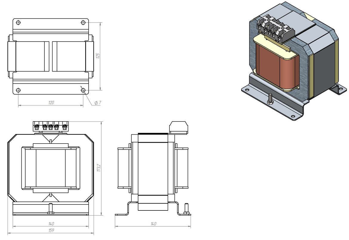

Коллеги здравствуйте. Хочу заказать на фирме трансформатор для усилителя. Дал параметры 700 вольт 1200 МА. Попросил габаритную мощность 1 КВт. Прислали вот такой чертёж. Файл в прицепке. Чего-то не похоже на 1КВт. Кто что скажет?

По внешнему виду похож на трансформатор серии ОСМ1-1.0 (на 1 кВт) и по размерам он, где-то такой же. Можно в интернете посмотреть, есть габаритные чертежи.

Да. Действительно похож. Спасибо.
