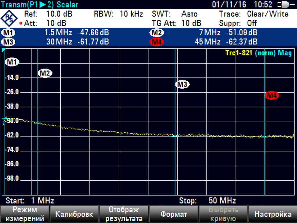

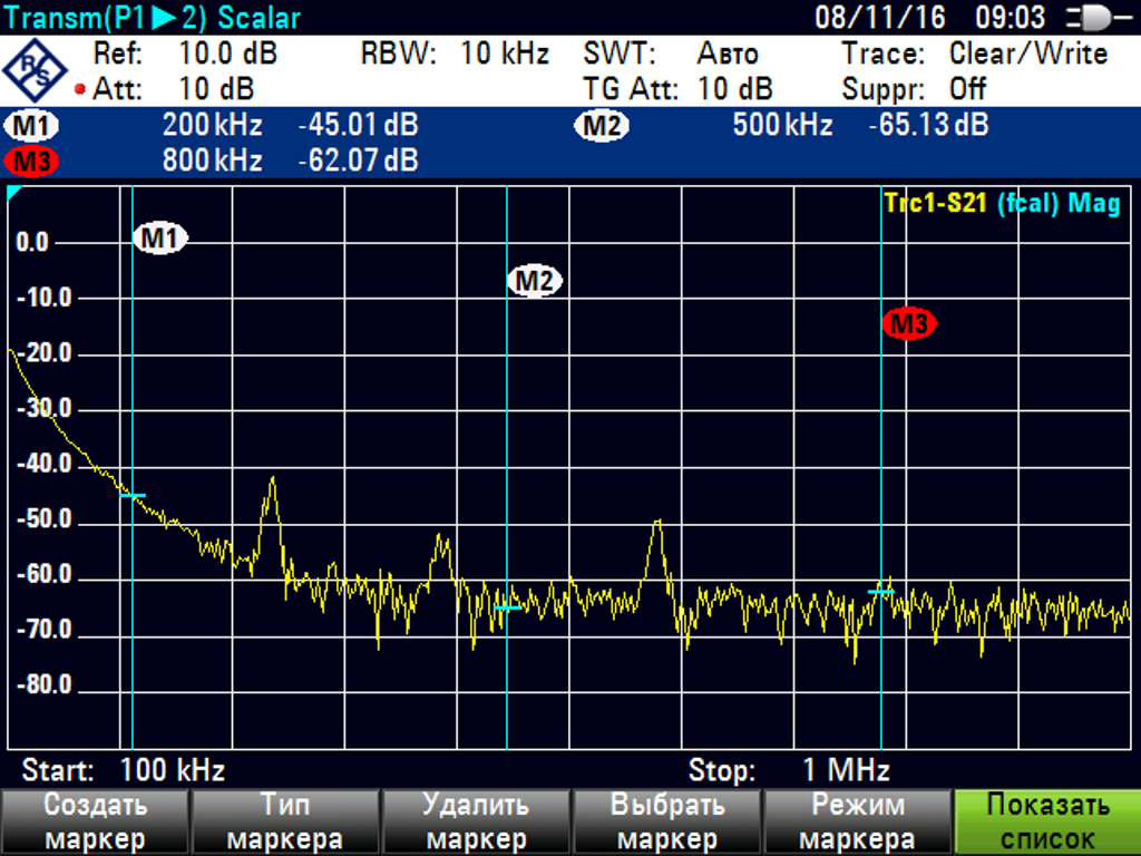

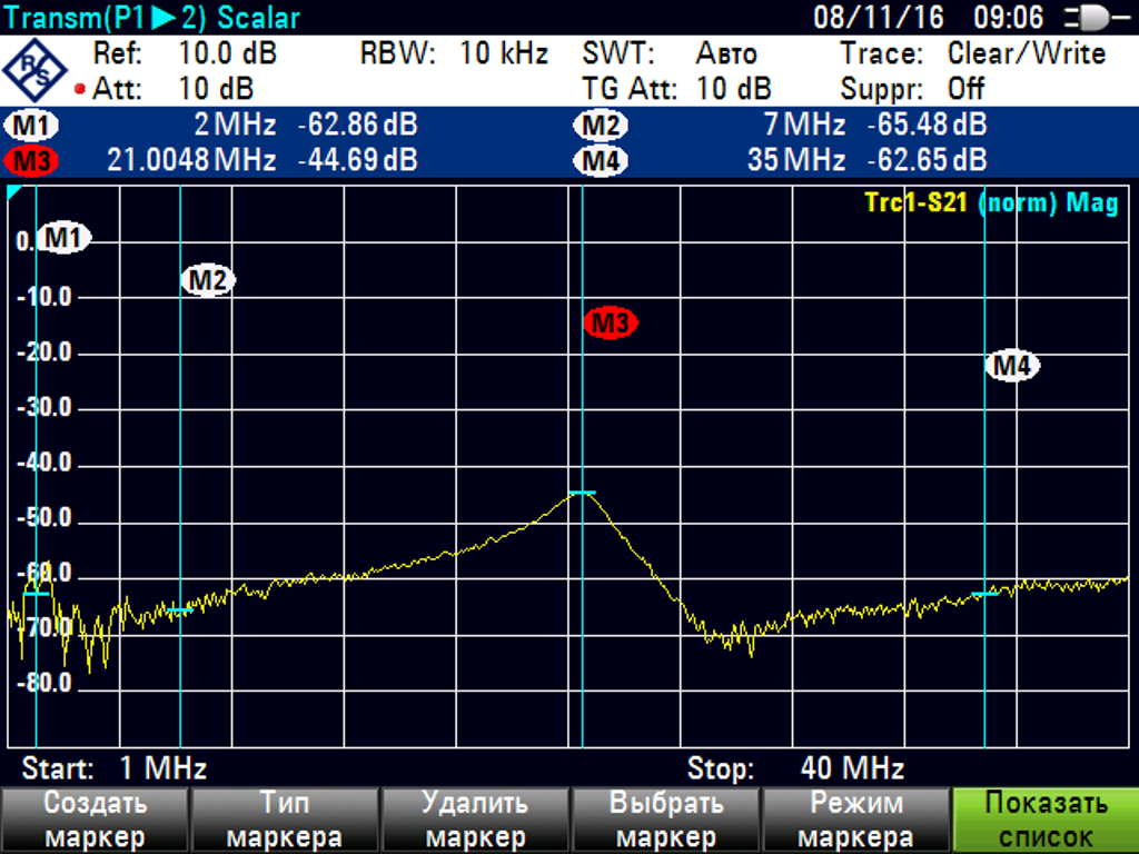

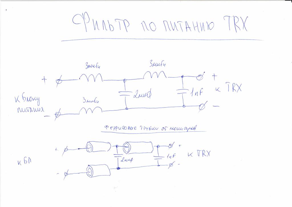

Ниже представлены фото и характеристики фильтра по питанию для трансиверов и приемников. На фото видна и понятна конструкция, в ней по прямому своему назначению применены ферритовые трубки от кабелей мониторов. Фильтр начинает ослаблять помеху, где-то от 1 кГц и до сотен МГц. Сама характеристика видна на фото. Фильтр не предназначен для цепей с напряжением 220 В. Если на 220 В, то должна быть другая конструкция рассчитанная на это напряжение, т.е высоковольтные конденсаторы и изоляторы.

Совершенно верно, для этих целей и изготавливался, точнее для установки между трансивером и импульсным блоком питания, потому что FT-817 очень чувствителен к этим вещам.
Один нюанс, если размещать фильтр в отдельный корпус, то корпус соединяется с минусом который подключен к блоку питания, а минус который идет к трансиверу к корпусу не подключается!!!

А под нагрузкой трубки не перемагнитятся? От постоянного тока? Это не критиканство, это любопытство.
 Заголовок сообщения: Re: Фильтр по питанию для трансивера своими руками
СообщениеДобавлено: Вт 01 ноя 2016 19:03
Нет я думаю все будет нормально. Во-первых, что бы они хотя бы намагнитились они должны войти в насыщение, а там всего один виток и поэтому ток надо очень большой. К тому же это спионерено с фильтров МУРАТА, там то же ферритовые трубки только по меньше. Можете посмотреть даташитты на BNX016-01 и подобные. Я взял индуктивность какая получилась при одном витке через трубку, нарисовал в программе RFSimm99 и там подобрал емкости по завалу характеристики. В усилителях мощности на транзисторах питание (постоянное), как правило подается в среднюю точку ШПТ на трубках и вроде не намагничивается. Да и дросселя на ферритовых стержнях, трубках ставят в цепи питания и вроде все нормально.

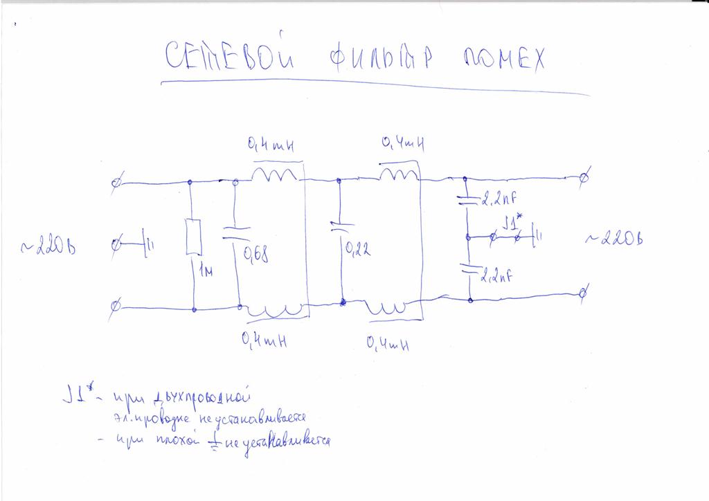

СообщениеДобавлено: Вт 08 ноя 2016 10:31

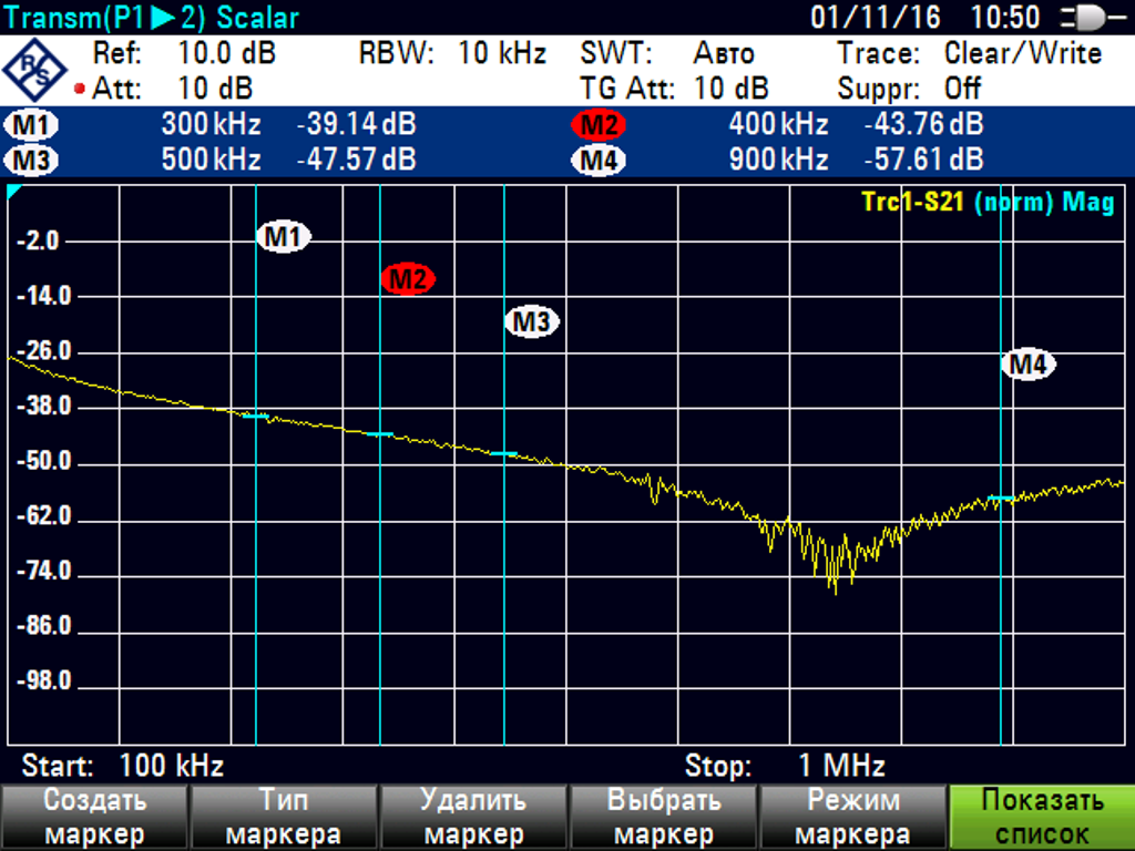

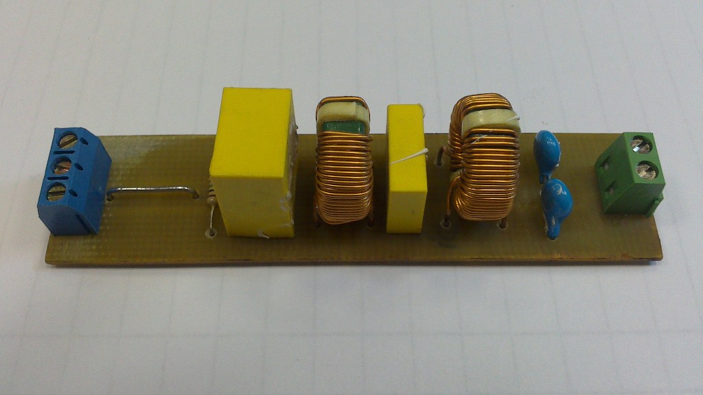

Сетевой фильтр помех можно изготовить из деталей компьютерного блока питания. Как правило на платах блоков питания компьютеров установлены фильтры помех (бывает и нет, только перемычки, там где должен быть фильтр помех). Используя неисправные или не нужные блоки питания можно сделать не плохой фильтр помех. На фото и на рисунке видна и понятна конструкция и характеристики.

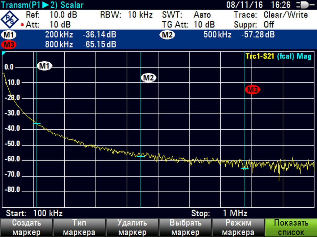

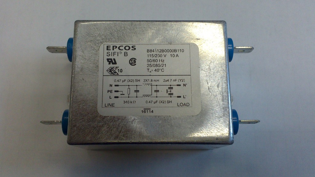

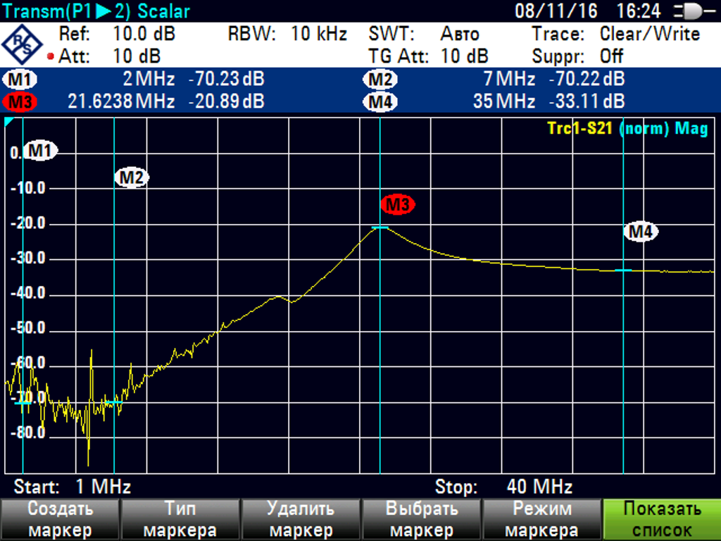

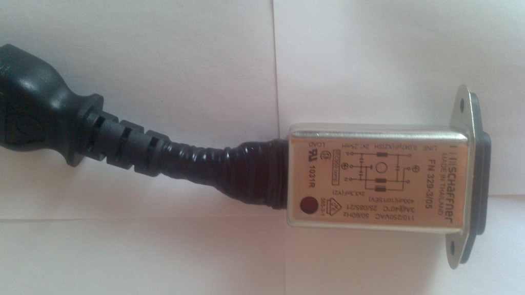

Вот для сравнения характеристики фильтра EPCOS, вот ссылка на datasheet thttp://pdf1.alldatasheet.com/datasheet ... 0B110.html

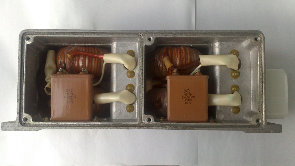

СообщениеДобавлено: Вс 10 сен 2017 16:26

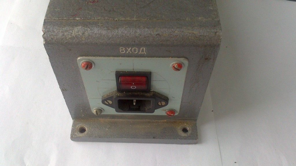

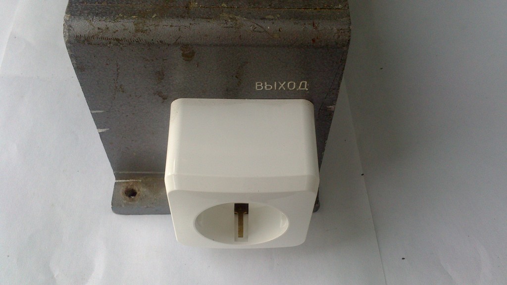

Вот несколько фото сетевого фильтра на 5 кВт, который применяю много лет. Фильтр от полевой аппаратной связи, давит все помехи по сети. Думаю, что вот так должен выглядеть фильтр на радиолюбительской радиостанции. После него у меня подключается вся аппаратура, трансвиер, УМ и т.д.

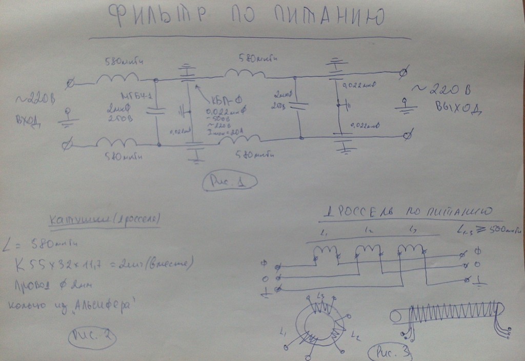

СообщениеДобавлено: Сб 23 сен 2017 14:24
Там вижу проходные конденсаторы стоят, не могли бы вы схемку зарисовать и данные колец озвучить?
СообщениеДобавлено: Вс 24 сен 2017 11:50
Пожалуйста!
Кольца применяются из альсифера, там по два кольца вместе, получается "круглый бублик", провод диаметром 2 мм, в принципе на схеме все понятно. Перегородки между дросселями желательны. На рисунке 3 схема сетевого дросселя и способы намотки. Это устройство просто необходимо устанавливать на входе. Если обратили внимание, что и "земляной" провод намотан на ферритовом сердечнике. Такой способ изготовления сетевого дросселя осекает по ВЧ землю электросети, а на защитные свойства с целью электробезопасности влияния не оказывает, за то на диапазоне 160 м применение такого дросселя снижает уровень помех с 5.9+10 до 5.7, т.е на 20 дБ(по крайней мере у меня), а это в 10 раз уменьшается уровень шума. Особенно такой дроссель нужно применять кто живет в домах с трехпроводной разводкой электросети, да же если применяется двухпроводная, но все вилки воткнуты в один "евро удлинитель", т.е где есть земляные контакты и они соединяют вместе все корпуса устройств вставленных в удлинитель, тогда такие дросселя нужно применять на входе каждого устройства. На фото фильтр и на корпусе видна схема. Так вот видно, что земля подключается через дроссель. Такие фильтры можно и нужно устанавливать в БП ПЭВМ и БП трансиверов. Поэтому кто сам делать не хочет может купить, только нужно обращать внимание на наличие дросселя по земляной шине.

Спасибо, альсиферовые кольца можно заменить на феррит, пермалой или металло порошковые?
СообщениеДобавлено: Вс 24 сен 2017 18:30
Можно ферритовые или из пермаллоя. Если из пермаллоя, то можно применить Ш-образные сердечники от компьютерных блоков питания. На средней части сердечника мотать сразу две обмотки, только витки должны наматываться в разные стороны, так же наматываются витки и на кольцах, т.е. на разных половинках кольца, хотя можно и на разных кольцах. Индуктивность обмоток 500-1200 мкГн.

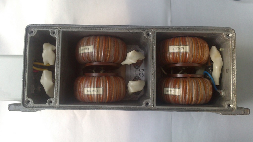

СообщениеДобавлено: Вс 24 сен 2017 19:29
Если сетевые дроссели делать самостоятельно, то для образцов вот фото намоток дросселей. На фото видно трехобмоточные дросселя, которые содержат три обмотки намотанные со сдвигом на 120 градусов, о чем писалось выше.
