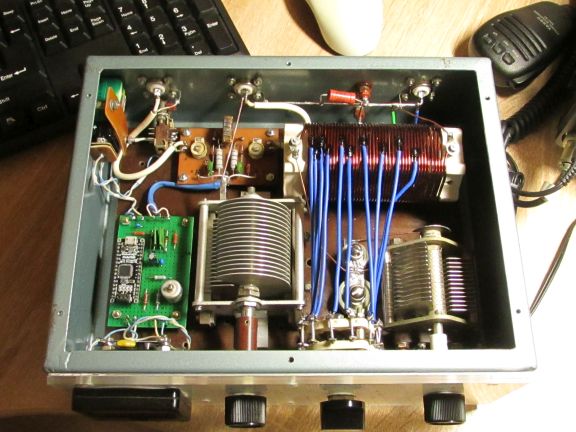

Поделюсь с коллегами своим творчеством. Собственно, в названии темы все сказано :)

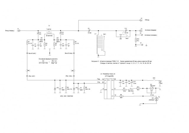

Тюнер собран по стандартной Т-образной схеме. Рефлектометр также по стандартной схеме. Измеритель КСВ реализован на Arduino-совместимой плате RobotDyn Nano v3, напряжения падающей и отраженной волн подаются на входы встроенного АЦП, и программным способом вычисляется значение КСВ. Значение КСВ индицируется стрелочным прибором, шкала которого проградуирована непосредственно в значениях КСВ. Автоматический цифровой вычислитель позволяет добиться того, что индицируемое значение КСВ стабильно в диапазоне мощностей от 10 Вт до примерно 300 Вт.

Прекрасно ведет себя даже при 300 Вт и КСВ (СУ не настроено) порядка 8...10. Даже в этом случае наводок не отмечаю.
Хотя более правильным мне представляется следующий подход: сначала при сравнительно небольшой мощности (порядка 30-40 Вт) добиться хорошего согласования с антенной, чтобы КСВ был где-нибудь 1,1 ... 1,5, затем увеличить мощность и при необходимости подстроить СУ. Хотя пока такой необходимости не возникало, настройка СУ при мощности 30-40 Вт и 300 Вт совпадает.
Раньше была другая проблема: я использовал несколько другую схемотехнику рефлектометра - вот там да, при большой мощности и солидном КСВ иногда "выгорали" элементы рефлектометра. (Был другой делитель и диоды 1Д507 - вот они и выгорали... всего 30 В обратного напряжения. :( ) Ну да сам рефлектометр первоначально был рассчитан на меньшую мощность, 20-30 Вт. Сейчас я его пересчитал и перебрал.
(Ну и ежели модераторы читают эту ветку, вопрос: как спрятать под кат код скетча?)

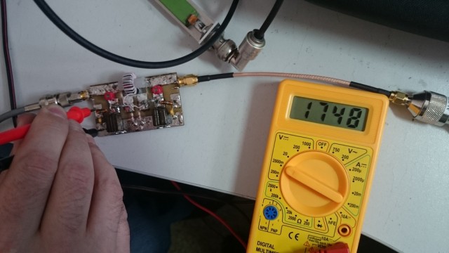

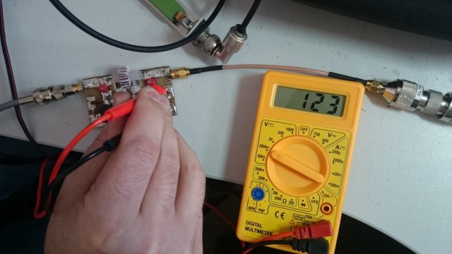

СообщениеДобавлено: Вт 19 мар 2019 22:01
RM1F писал(а):
RA1AGX писал(а):
А кто нибудь применял КСВ метры отсюда - https://www.rv3yf.com/shop-8 ??
Балансировал, кстати, по настоящему олдскульному советскому еще стрелочному прибору ТЛ-4М, потому что на китайский тестер 830 пошли наводки (даже при небольшой мощности), и он показывал все, что угодно, вплоть до температуры на Марсе, но только не величину отраженной волны :)
Я по 830 нормально балансировал, нет ни каких наводок. На фото один из моментов настройки.
DSC_0041.JPG [ 229.89 Кб | Просмотров: 27575 ]
DSC_0040.JPG [ 229.24 Кб | Просмотров: 27575 ]

Я по 830 нормально балансировал, нет никаких наводок.
Вполне допускаю, значит, это у меня звезды так неудачно сошлись :) Но у меня 830-й чуточку другой.... возможно, это и сыграло роль?

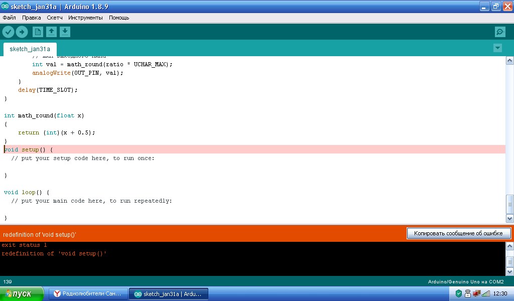

Не удается с компилировать, программа выдает это.
скрин.jpg [ 83.18 Кб | Просмотров: 21968 ]
 Заголовок сообщения: Re: Согласующее устройство с автоматическим КСВ-метром
СообщениеДобавлено: Вс 31 янв 2021 22:29
Сообщений: 220
Откуда: KO59ar Красное Село
Скопировал текст, все скомпилировалось. Вы наверно не в пустое окно вставляли и там есть "рыба" компилятора.Надо просто после delay(TIME_SLOT);
все прибить.
