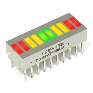

Вчера вечером собрал и испытал устройство много сложнее. Уже на пике и с фильтрами. Вот не знаю-чем миниатюрным заменить плоские светодиоды здесь? Есть идеи?
заклеил боковые стороны светодиодов черной изолентой

СообщениеДобавлено: Чт 06 мар 2014 23:27
UB1ACX писал(а):
Серия планарных светодиодов LC150 типоразмера 1206 и LC170 - типоразмера 0805. В Микронике беру.
Вот нашел, что надо-
image.jpg [ 19.7 Кб | Просмотров: 25286 ]
