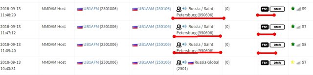

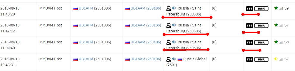

Напоминаю пользователям DMR ретрансляторов, на 1 тайм слоте статически закреплена группа 2501 Россия. На 2 тайм слоте статически закреплены группы 950606 Санкт-Петербург и 2502 D-Star.
Делая вызовы 950606 в TS1 вы загружаете оба таим слота одной группой.
UB1AAM
 Заголовок сообщения: Re: HAM DMR Санкт-Петербург
СообщениеДобавлено: Чт 13 сен 2018 00:48
Я так понимаю есть конкретный ID - подскажи кому обратить внимание.

Последние логи.

Мой косяк. Не обратил внимание, пока не посмотрел на состояние подписок репитера. Все левые TG запихал во 2й таймслот. Сорри)

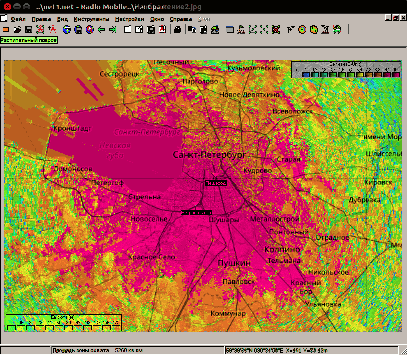

439.050 МГц - новый DMR ретранслятор на Юго-Западе города.

Зона покрытия южного DMR ретранслятора

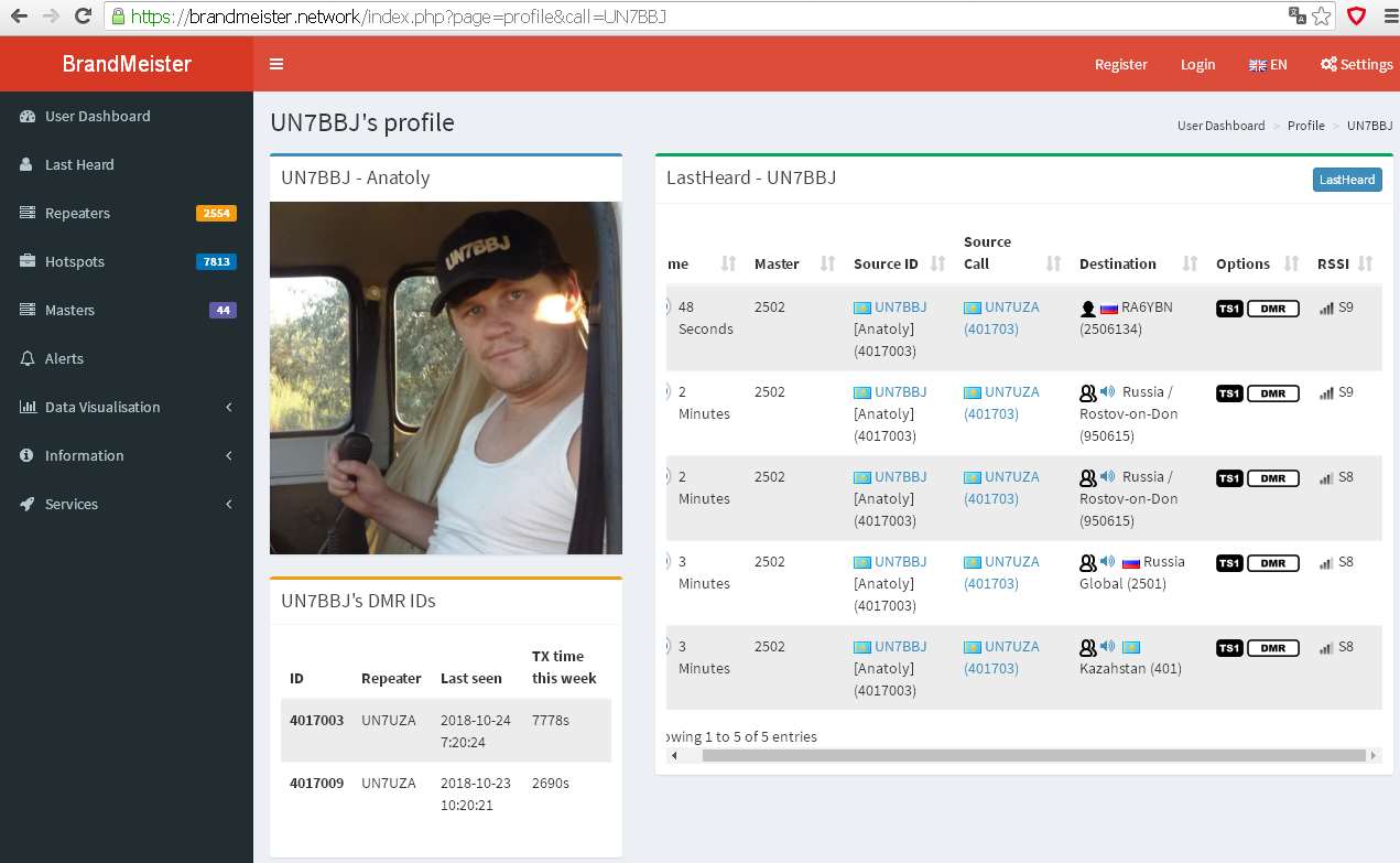

Не наблюдаю.
Куда подключен?

К одной из этих конференций:
un7bbj.jpg [ 79.23 Кб | Просмотров: 11053 ]
Запись 439.050,000, декодирование в DSD:
un7bbj.mp3 [ 40.18 Кб | Просмотров: 11053 ]
