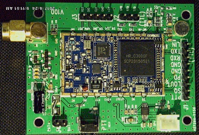

Однозначно в окошко, бао сделан на чипе HR_C3000 и этим всё сказано.

Ну по схемотехнике там так же осталась AT1846S поэтому аналог без изменений :D ну а в DMR режиме интересно сделано, сигнал с дискриминатора AT1846S идёт прямиком в HR_C3000 в самом чипе при этом отключают HPF фильтр 300Гц, ой чёт я разболтался :D

Чип никто особо и не ковырял, для меня был интересен обмен между HR_C3000 и AT1846S по шине i2C, и я был в шоке, недокументированный обмен данных))) Вообщем заброшено...
Борда для тестов.
