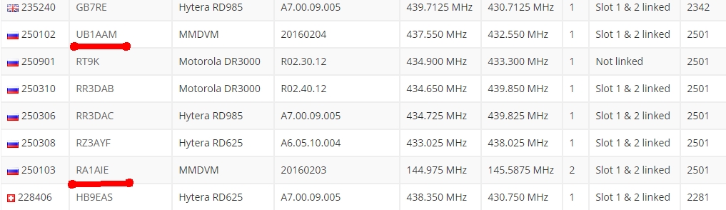

А так?
QIP Shot - Screen 047.jpg [ 181.83 Кб | Просмотров: 34498 ]

Дело в том, что репитер собран на малине PI и Ардуине.
MMDVM называется.
