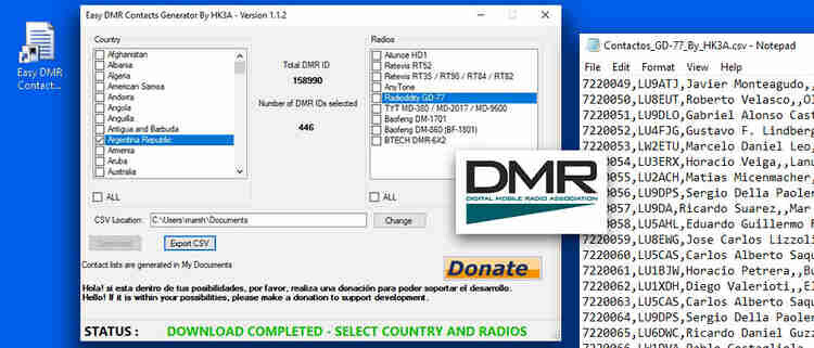

Возможно кому понадобится...
Делается всё с помощью генератора от HK3A который везде почему-то из интернета выпилен.
Вот рабочая ссылка на скачивание https://drive.google.com/file/d/14gIvs- ... sp=sharing
Сначала скачиваем в программе базу (там будут все страны) скачивается не быстро...ждём. Потом выбираем нужные страны, например только Россию, и выбираем модель своей радиостанции. Cохраняем кнопкой Export CSV файл в удобную папку на компьютере. А затем в самой CPS импортируем из этой папки.
1D5386DF7DC342738A96E7EC679DEBD9.jpg [ 63.44 Кб | Просмотров: 8376 ]
