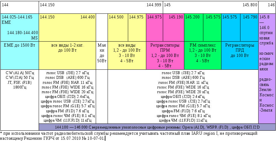

Оф.информация - Решение ГКРЧ от 15.07.2010 № 10-07-01
http://grfc.ru/grfc/service/amateur_ser ... iya-gkrch/
Частотный план 144 МГц согласно данного решения.
144МГц.png [ 66.1 Кб | Просмотров: 16716 ]
