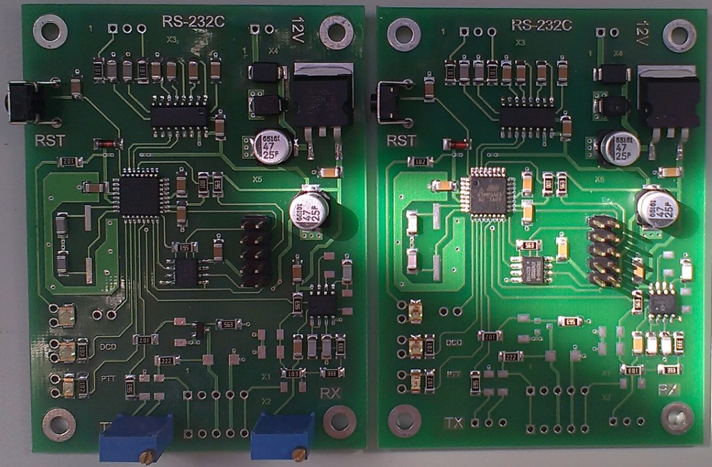

RA4FHE писал(а):
А кстати удалось кому удалось конфигурировать TNC с помощью оригинального софта??? У меня так он и не замурлыкал, редактировал настройки через сырцы и компилил...
У меня та же картина в софте: кнопка "Get values" неактивная. И при любой скорости порта программа пишет в ответ "Ok", а ещё при старте программы (адаптировал прошивку для ATMega88) PTT зажигается и не собирается гаснуть...

Начал сборку TNC :)
Сразу о минусах...
Кондёры лучше заюзать 0805 они легче доставаемые нежели 1206. Для кварца сделать два варианта установки SMD и выводной. Ключевой транзистор редкий на ebay )). TVS диоды я не вижу смысла сюда ставить это не промышленная схема )) SP202EEN вместо MAX232 для чего не понял, первая дороже :D В Фильтре AD8542 :shock: не стал заморачивоться поставил MCP6002. В .pcb с .sch есть разногласия на схеме указано одно на плате другое. Да и кондёр 12nF не ширпотреб... заказал 10nF +- 10% приборчиком подберу необходимый или придётся делать "второй" этаж.
Плюсы...
Спасибо UB1ACX за разводку pcb. RV1CJ за присланные платы {as_alc}
Собирать одно удовольствие! Размазал пасту, разместил SMD элементы, и тупо зажарил феном :D
Как полностью соберу отпишусь.
