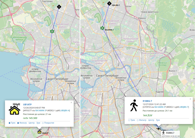

Потестировал ещё. UV98 сегодня бо́льшую часть пакетов декодирует. И это я просто носимую радиостанцию к окну поближе подношу :) Если высунуть руку за окно, то вообще уверенно идёт.
Плюс ещё раз попытался сделать IGate на 144.800 — безрезультатно. Сейчас у меня есть IGate на 432.500 из Яги + SDR. Сегодня ещё раз пытался через аудиокарту подключать все Баофенги и все антенны, что у меня есть, но ничего не вышло. Без нормальной антенны на Парнасе принять не получается. Точнее сигнал-то есть, но всё в шумах и ничего не декодируется.
Я же правильно понимаю, что это пока тестовое расположение? Если на постоянном месте будет так же громко, как и R7, например, то я бы тогда попытался сделать IGate одновременно на 144.800 и 432.500. Хотя если на постоянном месте будет интернет, то может это и не нужно.

:wink:
2024-12-25_22-23.png [ 621.61 Кб | Просмотров: 3673 ]

C поддержкой IGate есть смысл в работе Digi.
Интернета там нет и не будет.
Планирую увеличить мощность и поставить более эффективную антенну.

Работает digi на весь город :) Осталось придумать, как бы мне IGate на 144.800 сделать постоянным.
2024-12-27_00-42.png [ 1.04 MIB | Просмотров: 3591 ]

Мне пришлось изрядно попрыгать с портативкой, чтобы маяк улетел:)
