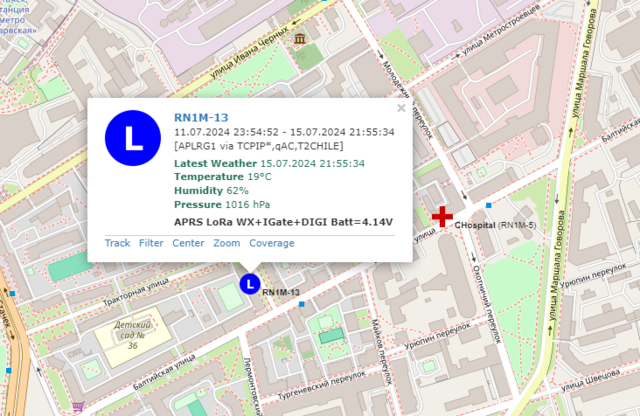

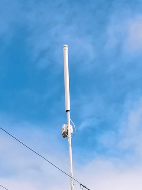

Запустил автономный APRS LoRa WX+IGate+DIGI узел в СПб.
433.775 МГц, стандартный модуль LoRa с АлиЭкспресс.
Подробнее написал в блоге из чего все построено и первые впечатления.
В ближайшее время хочу попробовать функцию Winlink over APRSLink, очень интересно поотправлять email через LoRa APRS коннект.
Будете в районе действия узла - включайте треккеры:)

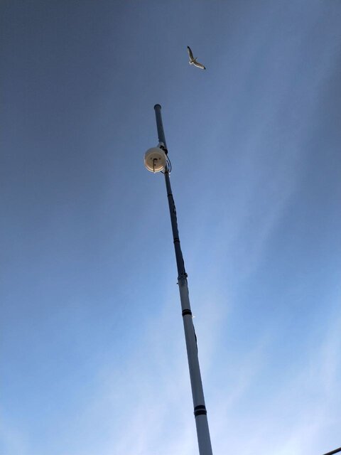

Я так понял, на мачте и есть тот самый модуль с Алиэкспресса?
 Заголовок сообщения: Re: LoRa APRS
СообщениеДобавлено: Чт 18 июл 2024 23:22
Сообщений: 195
Да, на мачте с коротким фидером коробка, где модуль LoRa и DC-DC преобразователь 12В в 5В.
Модуль вот этот.
Как выглядит на фото:

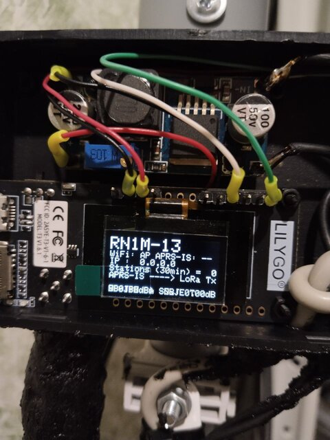

Немного модернизировал RN1M-13 IGate: заменен wifi роутер и добавлен таймер с реле, чтобы раз в 3 часа делать reboot по питанию для устранения зависаний, ранее они были регулярно.
Работая гейта стала более стабильной.
Небольшой фотоотчет по ссылке.

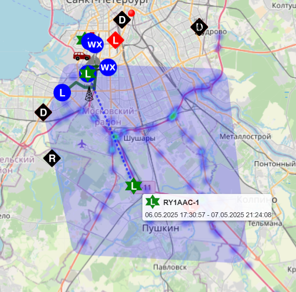

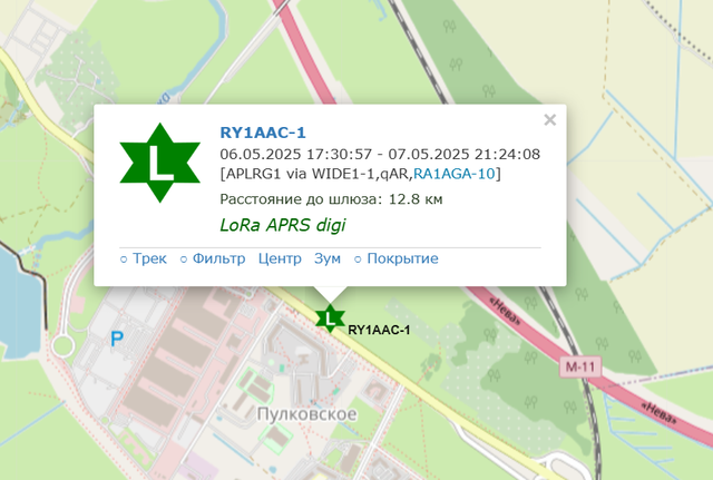

Запустил RY1AAC-1 APRS LoRa DIGI на юге Петербурга на Пулковских высотах.
Расчетная высота - около 80 метров над уровнем моря.
К сожалению, не заработал BME280, установленный в экране Стивенсона:( Поэтому только дигирепитер, без данных о погоде.
Хочу выразить огромную благодарность Александру RA1AGA и Ролану UB1ATP за помощь с полевкой, по которой реализовано питание репитера.
Подробнее написал у себя в блоге.
Вот несколько фото:
