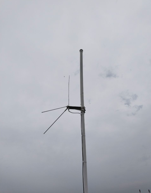

Фотографии:
Комментарий к файлу: Антенны на одной мачте. На 433 — J-антенна в трубе, и сбоку — GP с двумя радиалами на 144

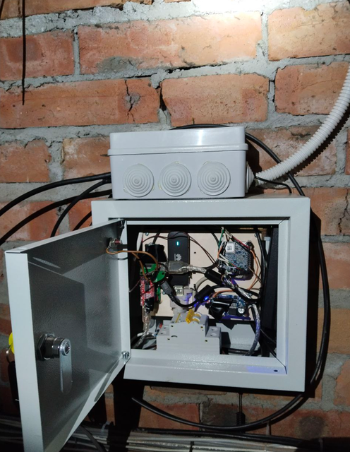

image-7 (1).png [ 142.39 Кб | Просмотров: 33 ]
Комментарий к файлу: Вид изнутри. миниПК Nano Pi neo Core, «бутерброд» из UART преобразователя, USB саундкарты, интерфейса на двух ТОТ28 и оптопара для PTT и USB хаба (слева внизу). БП от старого ноутбука, два DC-DC преобразователя (один для питания миниПК, второй на 7,4В для UV-5R), временно USB модем для удаленного доступа.
image-8 (1).png [ 753.42 Кб | Просмотров: 33 ]
Да, установил репитер на крышу высотного здания в том районе Петербурга, где на момент написания статьи активно «глушат» сигнал GPS( Поэтому получаются очень странные треки по типу «кругов на полях», но думаю, это временно…
