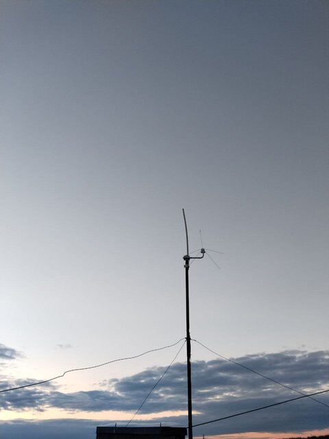

Построен и запущен мощный APRS crossband в Ленинском.
photo_2025-07-22_22-40-38.jpg [ 69.21 Кб | Просмотров: 219 ]
RY1AAC-4 - VHF порт (144.800)
RY1AAC-5 - LoRa порт (433.775)

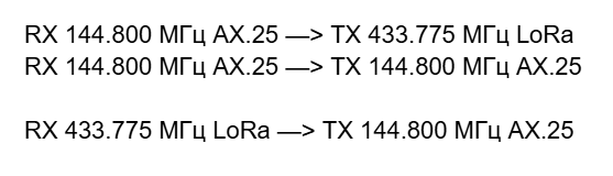

Вот так умеет ретранслировать пакеты репитер:
im1.png [ 13.09 Кб | Просмотров: 219 ]
