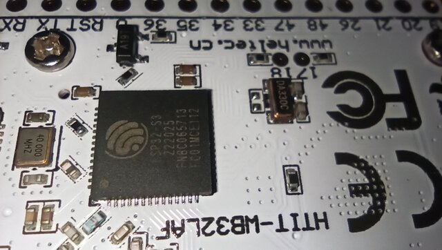

UB0JBX писал(а):
А нижняя на nRF52?
Нет, тоже ESP32.
photo_5298568134099333936_y.jpg [ 124.07 Кб | Просмотров: 48 ]

В верхнюю прошит мештастик. В нижнюю, пока не понял что.
