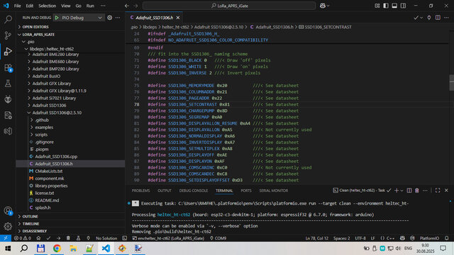

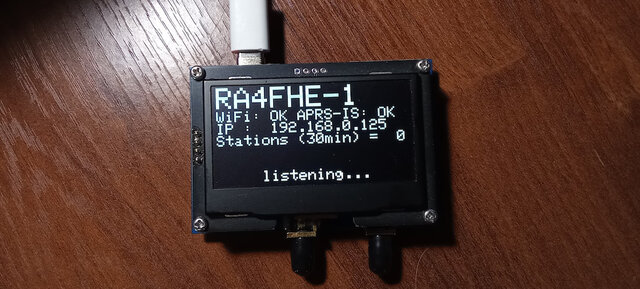

СообщениеДобавлено: Сб 30 авг 2025 10:37
Зарегистрирован: Сб 25 июл 2015 21:13
Сообщений: 17
Откуда: Пенза
Вроде взлетело :D
Плату выбрал heltec_ht-ct62 (ESP32-C3) изменил подключение пинов board_pinout.h на своё.
Думаю стоит убавить яркость дисплея, OLED очень хорошо выгорает...
