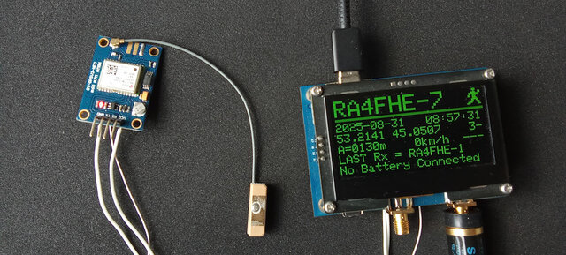

 Заголовок сообщения: Re: LoRa APRS
СообщениеДобавлено: Сб 30 авг 2025 10:37
Зарегистрирован: Сб 25 июл 2015 21:13
Сообщений: 18
Откуда: Пенза
Вроде взлетело :D
Плату выбрал heltec_ht-ct62 (ESP32-C3) изменил подключение пинов board_pinout.h на своё.
Думаю стоит убавить яркость дисплея, OLED очень хорошо выгорает...

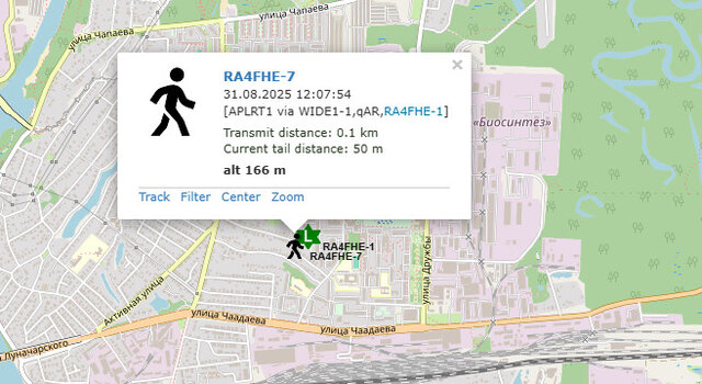

СообщениеДобавлено: Вс 31 авг 2025 13:17
Сообщений: 18
Откуда: Пенза
Из подручных средств слепил трекер.
Результат не заставил себя ждать :)
lora_map.jpg [ 95.47 Кб | Просмотров: 32 ]
ra4fhe_lora_tracker.jpg [ 192.74 Кб | Просмотров: 32 ]
