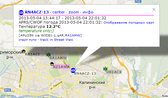

Собственно сабж. Китайский USB термометр, пишущий лог, маленькая программка на паскале для конвертации в WX APRS формат и связка UZ7HO+UI-View.
Подробнее с картинками можно увидеть здесь.
Вот что получилось:
weeb.png [ 90.07 Кб | Просмотров: 8360 ]

Молодца. Очень даже неплохо.

Во! Крута! А то что-то градусник в Девяткино перестал работать, а я по нему смотрел температуру. Буду теперь у вас сверяться :)

Здорово! Теперь и мы будем знать среднюю температуру по больнице :lol:

Из последних замеров заметил, что радиационная погрешность все же есть, надо переделывать кожух, так что кому нужна ночная температура?:)

ЯП посмотрел :) В городе погрешность измерения температуры сложно убрать. Мне приятель, который по метеорологическому направлению учился, рассказывал про всю эту возню с введением поправок на показания датчиков от "хозяйственной" деятельности человека.
