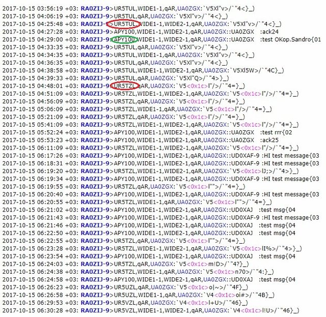

Коллеги, требуется помощь знающих данную станцию (Yaesu FTM-100DR) или просто тех, кто сможет подсказать, где порылась собака...
Суть вопроса: пытаюсь настроить APRS. Мануал изучил, основные функции настроил. У товарища UA0ZGX включили iGate-DIGI, пакеты идут в обе стороны, сообщения станция получает и отправляет. На самой станции в пункте APRS DESTINATION стоит "APY100", изменить этот пункт нельзя. Однако, если пакет не адресован конкретному корреспонденту, постоянно в поле ТО вместо APY100 лезет либо UR5TUL, либо UR5TZL.
Отчего - понять не могу, в станции ничего подобного нет.
Пути прописаны стандартные: WIDE1-1,WIDE2-1.
ScreenHunter_104 Oct. 15 17.22.jpg [ 370.93 Кб | Просмотров: 23918 ]
73! Сандро RA0ZIJ

APY100 это признак оборудования Yaesy, логично, что он не изменён. То что вы обвели на скриншота имеет другую природу. Сейчас не скажу точно, но это связанно с протоколом "Mic-E", отключите в трансивере все, что с этим связано и посмотрите результат по логам. Вечером попробую раскрыть тему.....

SLYFOX писал(а):
.... это связанно с протоколом "Mic-E", отключите в трансивере все, что с этим связано и посмотрите результат по логам......
Понял, благодарю. С утра буду копать станцию. :)

Да, станция отсылает статус "en route"- " в пути" по протоколу mic-e, а гейт не умеет с этим работать. Просто отключите эту функцию и будет все красиво в логах. 73
