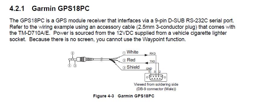

Подключение GPS к р/ст KENWOOD TM710
GPS.jpg [ 43.4 Кб | Просмотров: 25782 ]
Василий, TNX.
DB-9 в наличии есть, шнурок из комплекта.. с конфигом, надеюсь, разберусь.

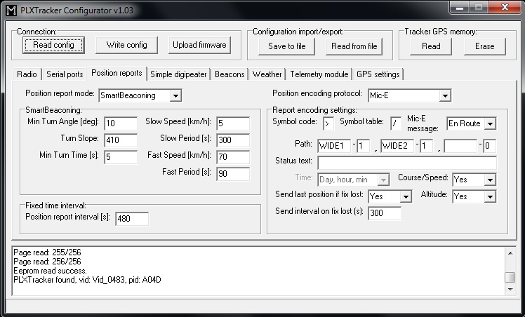

C 710-ой проблем нет, шнурков только много получается :(
микрофон - в тушку, gps - в морду.. осталось все прикрутить и потестить.
А вот PLXtracker не хочет SmartBeaconing делать -
Комментарий к файлу: конфигуратор Позишн Репорт
plx_pr_conf.jpg [ 110.28 Кб | Просмотров: 25709 ]
Комментарий к файлу: Конфигуратор Бакена
plx_bc_conf.jpg [ 106.35 Кб | Просмотров: 25709 ]
Weather - None,
Telemetry - Disabled,
GPS - рулит, а координаты выплевывает нулевые :(
2014-03-11 16:59:53 UTC: UA1ASB-9>APNW05,UA1ASB*,RA1AMW*,qAR,UB1ACX-R2:/000000z0000.00N/00000.00E>PLXTracker U=13.2V. [Latitude and longitude are both 0]
help please...
