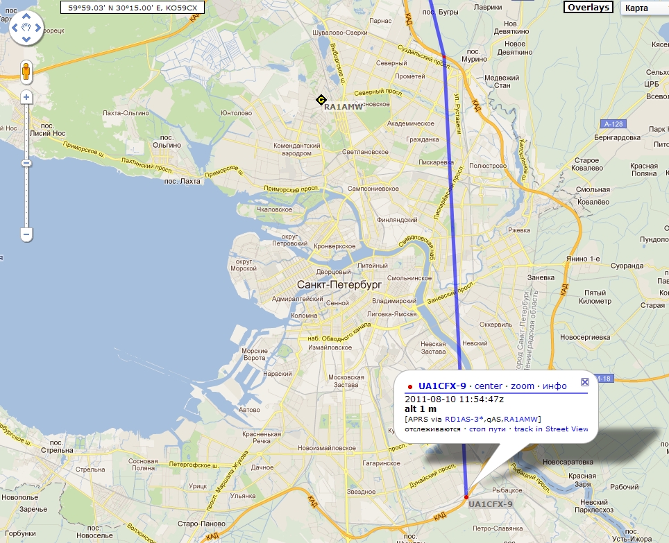

В UIView значек "Машинка". АПРС.ФИ - просто точка. Данные отображаемые на АПРС.ФИ подтормаживают почему то. В одно и то же время на АПРС.Фи у меня Вадим застрял на КАД в районе Мурино, а на УИВью уже находится на КАД в районе Уткиной заводи. :roll:
ВОТ ЭТО ПРЫЖОК! :lol:

Да, я тоже заметил что трек на APRS.FI рваный.
Но я наблюдаю что данные от UA1CFX-9 на IGATE приходят постоянно.
Что то не так WRK.

Странно. В УИВью такого не наблюдается.

Вполне возмжно APRS.FI подглючивает после обновления!

Мда.. Надо было оставить UA1CFX-7 - это было бы более правдоподобнее.
Вася, скажи, у меня что-то не так, или это глюки aprs-сети?

Глюки это. В УИВью ты нормально "ехал".

Я прием твоих пакетов наблюдал напрямую из радиоканала.
Все было ОК.
Так что это был глюк APRS.FI
А вообще нормально проехал.
