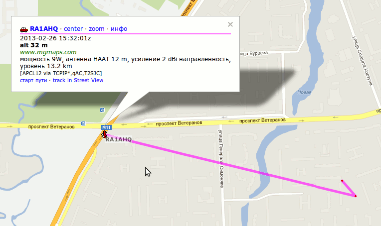

UB1ADT, SLYFOX
Подтверждаю. В качестве трекера, MGMaps работает. Только что проехался по своему району.
Недостатки (или преимущества?) MGMaps:
1) постоянно измеряет высоту, и передает её в пакете APRS.
2) Редко шлет пакеты, потому что скорость всё время равна нулю, её у меня не определяет. Отображает широту, долготу и высоту. :mrgreen:
track.gif [ 45.26 Кб | Просмотров: 6677 ]
При запуске программы в WinCE 6.0 есть хитрость, что сначала нужно стартовать Internet Explorer, (чтобы появился коннект к интернету), и свернуть IE. Затем запускать MGMaps с заранее включенным и настроенным трекером APRSIS.
Без карт, т.е. в качестве трекера, MGMaps вполне имеет право на жизнь. По "удобству" запуска клиенты MGMaps с APRSCE на одном уровне. В том и другом случае нужно делать ярлык для запуска.
Зато JAVA-клиент MGMaps бесплатен и сохраняет настройки. ;-)
Можно уже советовать автору темы Илье RA1AGK устанавливать и использовать данный мидлет. Конечно, в идеале нужно "допилить" тему с ярлыками, картами и автоматизацией запуска. Но я счастлив, что на автомобильном навигаторе TeXeT мидлет MGMaps заработал в качестве трекера. {as_alc}
APRS RAW DATA:
Код:
RA1AHQ>APCL12,TCPIP*,qAC,T2SJC:@261531z5949.96N/03011.65E>000/000/A=000104www.mgmaps.com
P.S.: текст сообщения маяка можно менять в настройках программы. Оставил по умолчанию http://www.mgmaps.com .
