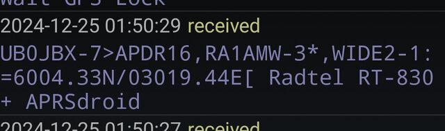

СообщениеДобавлено: Ср 25 дек 2024 03:50
Зарегистрирован: Вс 05 фев 2023 23:03
Сообщений: 9
Диджипитер диджипитит :) Радиостанция с трудом, но 1 пакет смогла декодировать. Скорее всего в самой радиостанции проблема (LANCHONLH HG-UV98, комментарий некорректный), потому что на слух в целом слышно (Парнас, высокий этаж и с земли).
Настроил IGate на 144.800, но на 2м у меня нет ни одной подходящей антенны — ничего не декодируется. Но временно оставил IGate включенным. Случайно может что-нибудь в итоге удастся принять.

СообщениеДобавлено: Ср 25 дек 2024 13:37
О! Класс!
Хоть кто то, да что то принял.
Спасибо за поддержку.
Но к сожалению трансляции в APRS-IS не было.
Парнас относительно Коломяг на севере, а там в основном открытая часть на юг города.
Но расстояние небольшое и пакеты должны проходить.
Там еще:
RA1AMW-1 - Mailbox и
RA1AMW-2 Node
