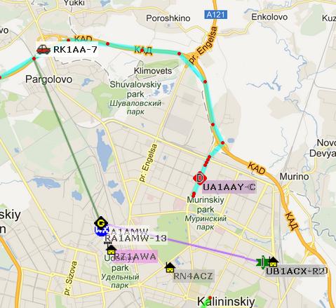

22:03:42R UA1CFX-9>APRS,WIDE2-2 <UI Len=70>:
$GPGGA,180351.400,5951.0541,N,03014.1010,E,1,03,6.1,-0.1,M,,,,0000*23
почему-то в инет не проходят =(

Посмотрел на исходные пакеты.
http://aprs.fi/?c=raw&call=UA1CFX-9
Часть проходит, часть не проходит.
Но причину не увидел.

Похоже что причина в работе GPS.
Нет определения и позиция считается не действительна и не передается на сервер APRS.FI
но гейт исправно все посылки принял со статусом [No GPS fix in GPGGA sentence]

Признак валидности данных GPS является единичка после координат:
Нолик - координаты не валидны.
$GPGGA,181009.378,5949.6383,N,03017.4401,E,0,00,0.0,0.0,M,,,,0000*08 [No GPS fix in GPGGA sentence]

Сообщений: 273
Пакеты начинают приниматься с 17:21, но количество спутников и координаты там "по нулям". Дальше координаты появляются, но спутников еще недостаточно для получения хороших результатов расчетов. "Единичка" появилась после того как были захвачены 4 и более спутников. Мои предположения: либо с антенной-приемником проблемы - слабый сигнал; либо утеряны (или устарели) эфемериды спутников и пока удалось накачать новые в условиях города (то загораживает здание, то за горизонт ушел) прошло много времени. А когда удалось вырваться на КАД, стало полегче.

СообщениеДобавлено: Сб 28 дек 2013 15:11
Сообщений: 273
Странно как-то пакеты идут: не проваливаются в гейт RA1AMW, а ретранслируются дальше. Или у Василия интернет медленный настолько, что пакет успевает ретранслироваться и уйти в Инет через UB1ACX-R2?
