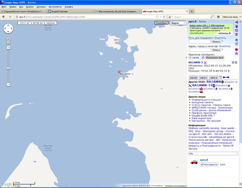

СообщениеДобавлено: Ср 12 сен 2012 16:34
ra1amw_0_2.jpg [ 231.15 Кб | Просмотров: 10872 ]

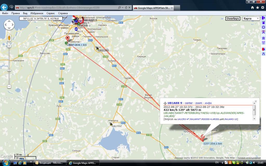

Замечено сегодня c высоты 5873 метра.
UB1ABX.jpg [ 94.12 Кб | Просмотров: 10825 ]
СообщениеДобавлено: Пт 28 сен 2012 00:52
Тоже не без интереса наблюдал за abx, даже свой позывной на карте вижу :-)
СообщениеДобавлено: Пт 28 сен 2012 13:34
Да, его хорошо слышно и очень долго ;) Постоянно за ним смотрЮ. когда он летает :)

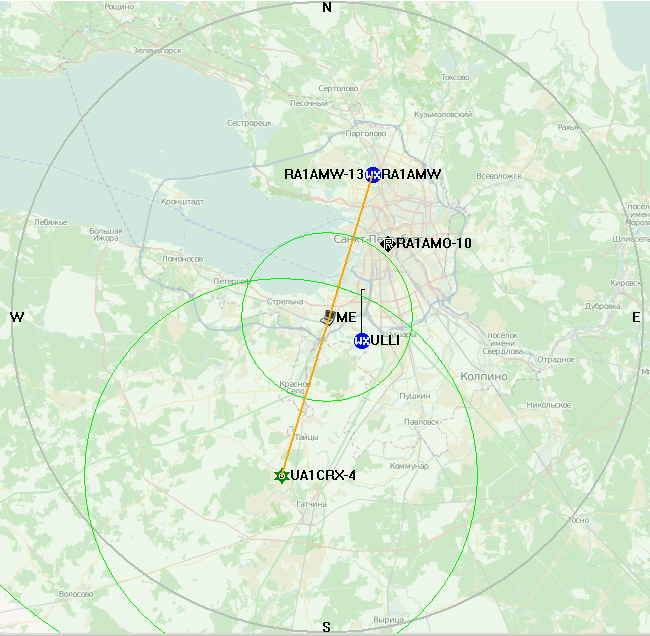

Тропо, однако!
aprs144800tropo.jpg [ 37.75 Кб | Просмотров: 10618 ]

Рефракция. ;)
СообщениеДобавлено: Пн 29 окт 2012 14:54
и в чем "прикол"? лучше бы путь живой посмотреть

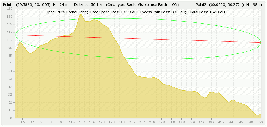

Ничего необычного, просто высоты подвеса антенн относительно моря и рельеф местности между ними позволяют работать crx-4<>amw все время, считай прямая видимость.
Это живой путь (RF path).

Со стороны диги UA1CRX-4 распространение ИМХО с помощью тропо или рефракции. Мешает возвышенность в 15 км: сигнал идет между г.Ореховая и г.Кирхгоф. Правда затем сигнал распространяется над пустошами и ему ничего не мешает. :D

Володя, это..., ну как тебе сказать, плоская проекция фронта волны на графике... В реальности проекция от величины удаления имеет несколько иной вид. Прости, что сумбурно. А так, я тоже считаю, что тут и рефракция имеет место быть, и дифракция.
