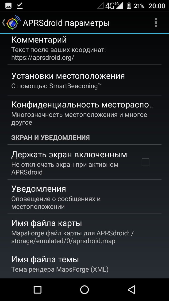

В последней версии APRSdroid от 2018-11-18 OSM можно выбрать карту в произвольной папке. Тогда, инструкция, которая была раньше, верна. Но к ней уточнение - никакой SDCARD выбирать не нужно. Нужно поменять путь к файлу *.map, и всё.
Инструкция новая:
1) скачать программу
https://aprsdroid.org/download/builds/A ... 18_osm.apk
2) загрузить карту Северо-Западного федерального округа с FTP сервера
http://ftp-stud.hs-esslingen.de/pub/Mir ... v3/russia/

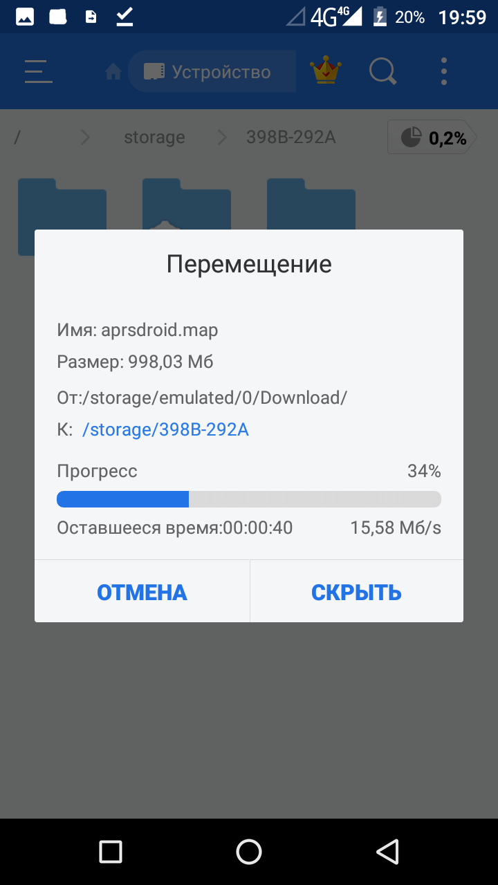

3) переименовать карту (не обязательно) и переместить в Проводнике на карту памяти.
Комментарий к файлу: Перемещение
move.png [ 73.97 Кб | Просмотров: 14182 ]

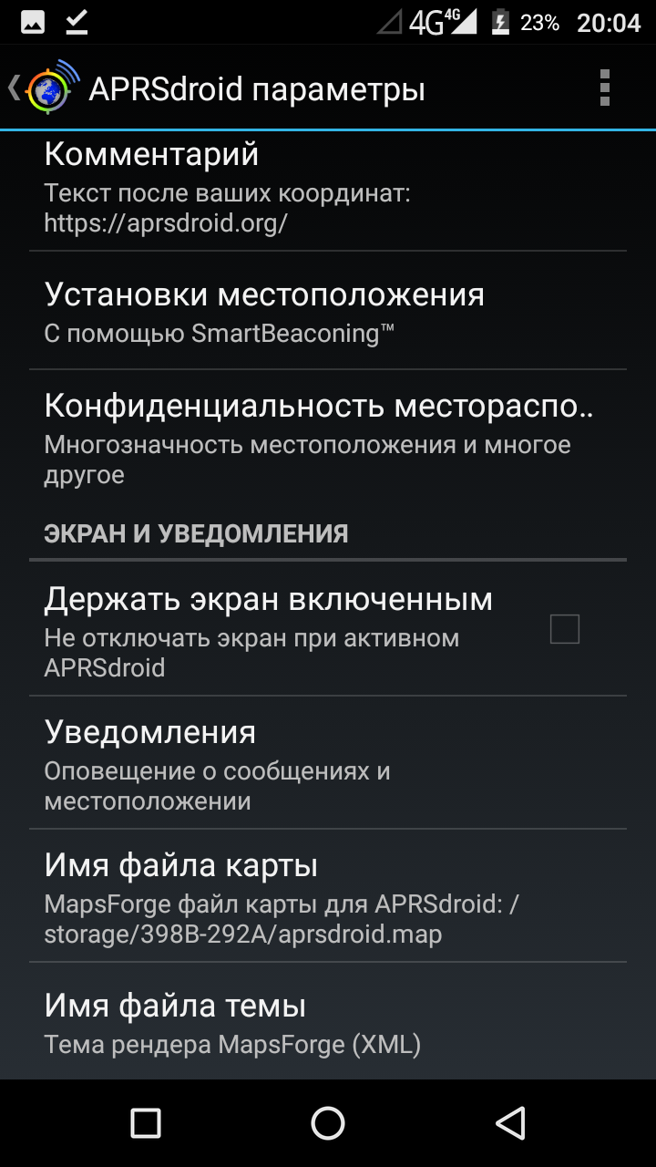

4) войти в настройки APRSdroid и указать карту aprsdroid.map в папке на внешней карте памяти.
Комментарий к файлу: Стало
settings2.png [ 176.17 Кб | Просмотров: 14182 ]
Комментарий к файлу: Было
settings.png [ 174.02 Кб | Просмотров: 14182 ]

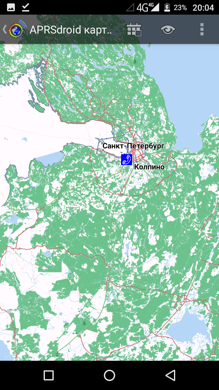

5) проверка, что работает
Комментарий к файлу: Результат
finish.png [ 777.04 Кб | Просмотров: 14182 ]

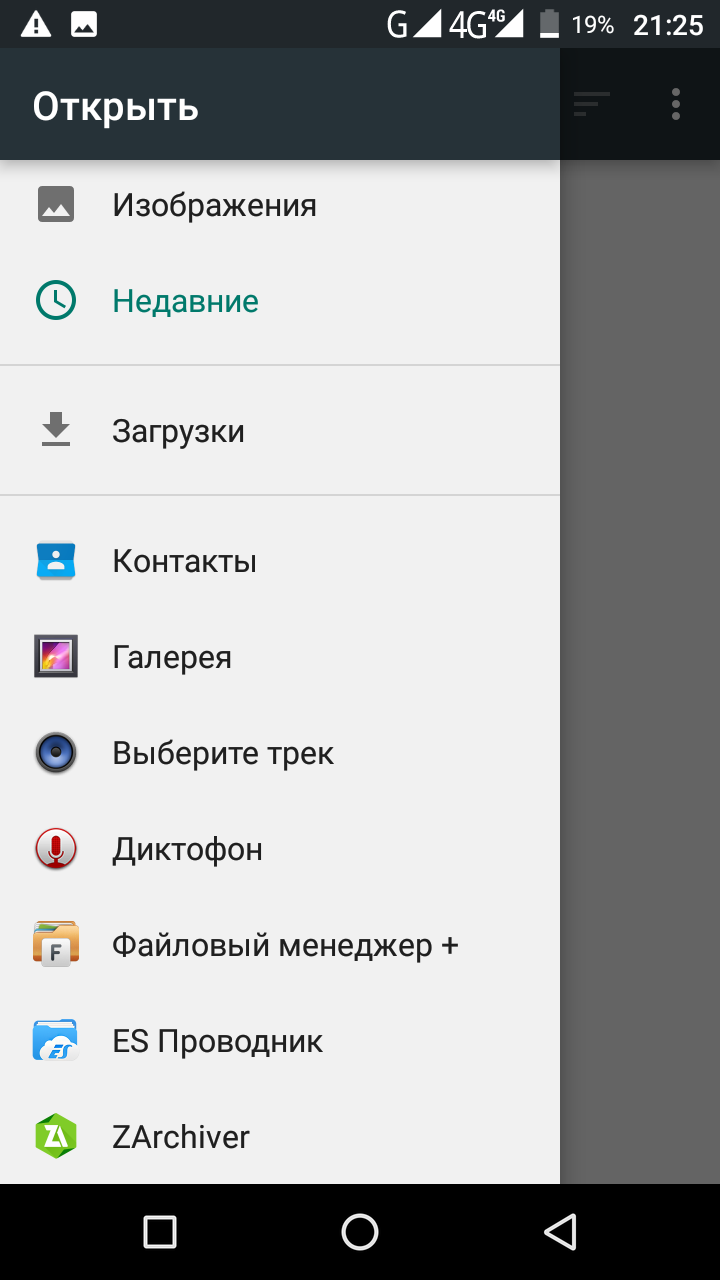

1) проверьте, что размер загруженного файла карты Финляндии 308.97 Мб.
2) установите ES Проводник (нужен для выбора файла)
3) в Настройках APRSdroid в пункте "Имя файла карты", где указывается путь к карте, нажмите на путь и в левой части окна выберите ES Проводник.
Комментарий к файлу: Выбор ES Проводника
Screenshot_20190330-212559.png [ 76.71 Кб | Просмотров: 14164 ]

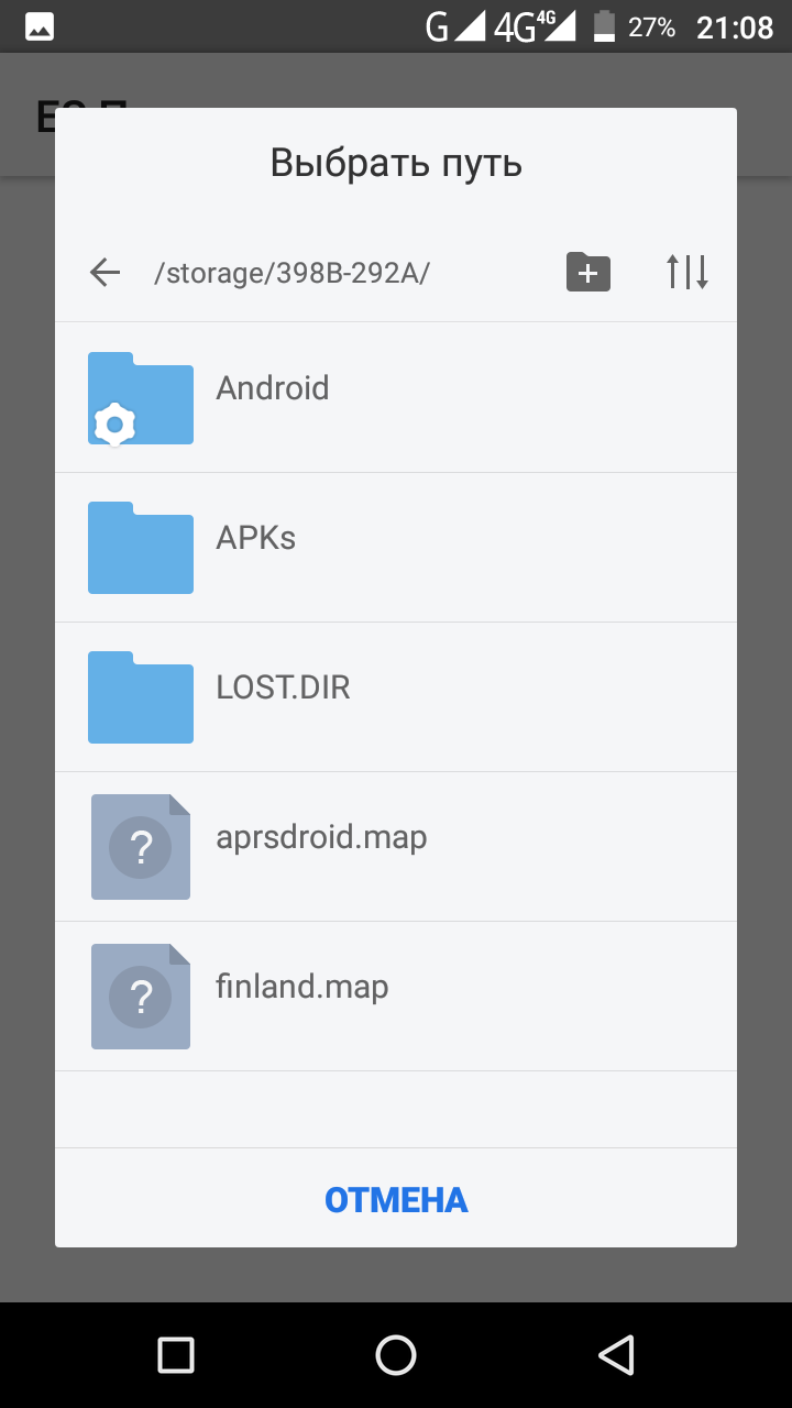

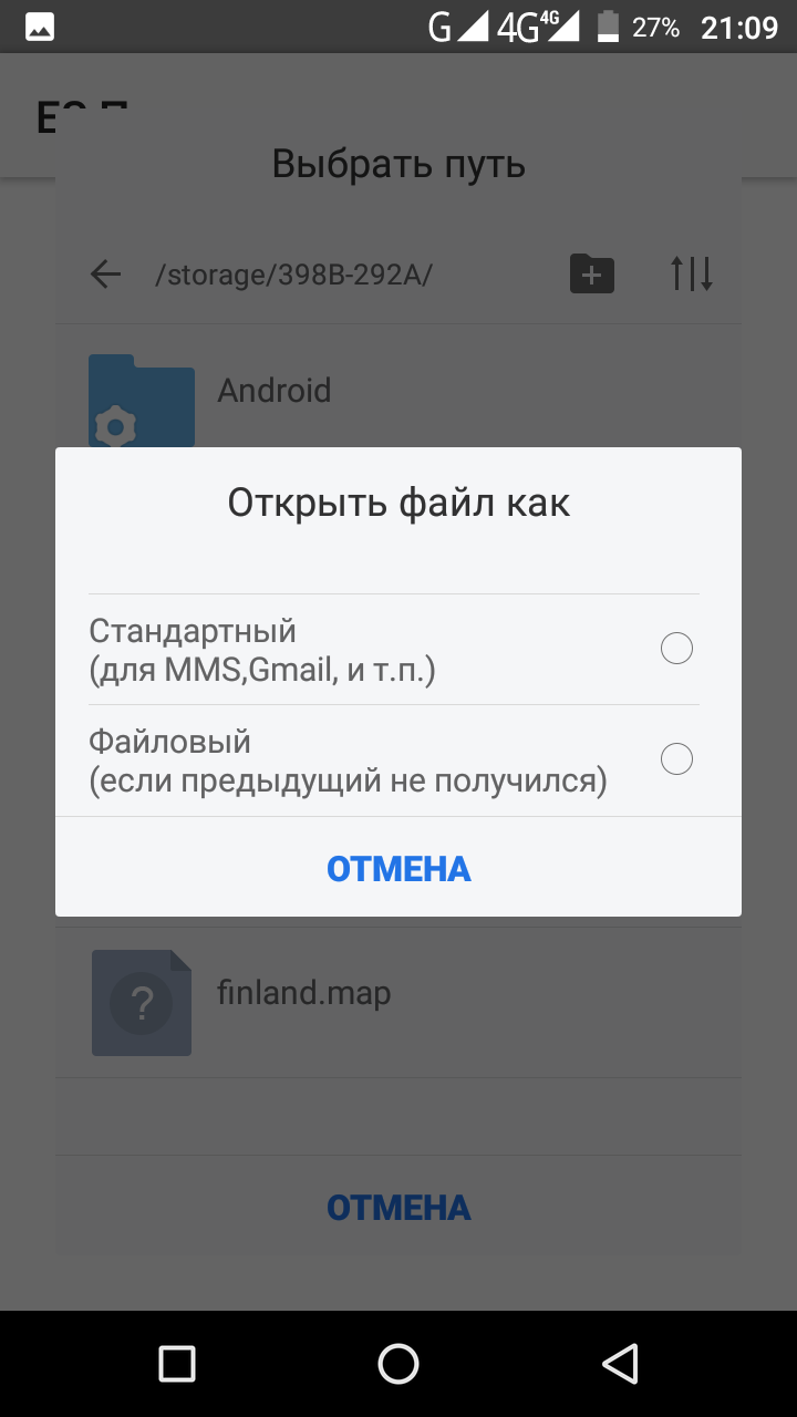

4) в ES Проводнике выберите файл карты. Должно быть такое окно:
es-explorer1.png [ 48.41 Кб | Просмотров: 14164 ]
затем, такое (выбираем второй пункт)
es-explorer2.png [ 60.83 Кб | Просмотров: 14164 ]

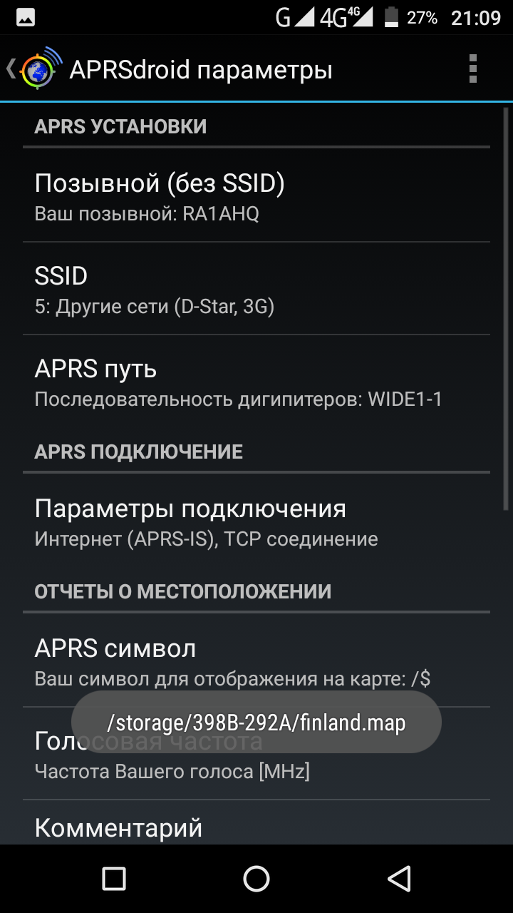

поверх окна кратковременновозникает сообщение, что путь к карте изменён:
selected.png [ 162.38 Кб | Просмотров: 14164 ]

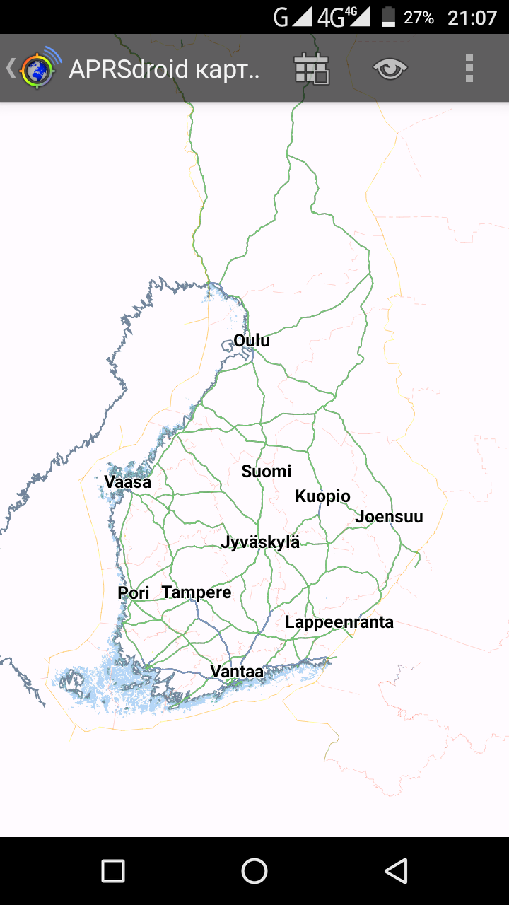

5) теперь должна отображаться новая карта
suomi.png [ 194.28 Кб | Просмотров: 14164 ]
NB: требуются карты именно с этого FTP, от MapsForge. http://ftp-stud.hs-esslingen.de/pub/Mir ... g/maps/v3/
Другие OSM карты с других сайтов не походят для программы.

Короче.
Поставил этот ES проводник, скачал из папки v3 карту Финляндии (не новую).
Поставил все как Владимир написал.
Карта стала видна.
Чтож это конечно лучше чем гугль карта спутник и через интернет, но бОльшей части улиц и домов не нанесено.
Короче все работает, спасибо Владимиру, его терпению, но хочется все-таки потом со временем видимо получше офф-лайн карты иметь. Главное что переименовывать карты в апрсдроид.мап не надо. Это удобно, выбирай любую офф-лайн и работай.
Вобщем еще раз Владимиру спасибо, все работает.

 Заголовок сообщения: Re: Планшет с APRSdroid и переноска
СообщениеДобавлено: Вс 31 мар 2019 00:57
Игорь, я методом тыка установил, что без ES Проводника выскакивает ошибка наподобие "файл карты не найден" или "нераспознан". (С другим Проводником aprsdroid не может выбрать карту!)
Также, карта v4 - просто белый экран даёт, хотя и без ошибки. Хорошо, что нашли рабочую комбинацию версий, v3 + ES explorer. Детализация Ленинградской области тоже очень хорошая.

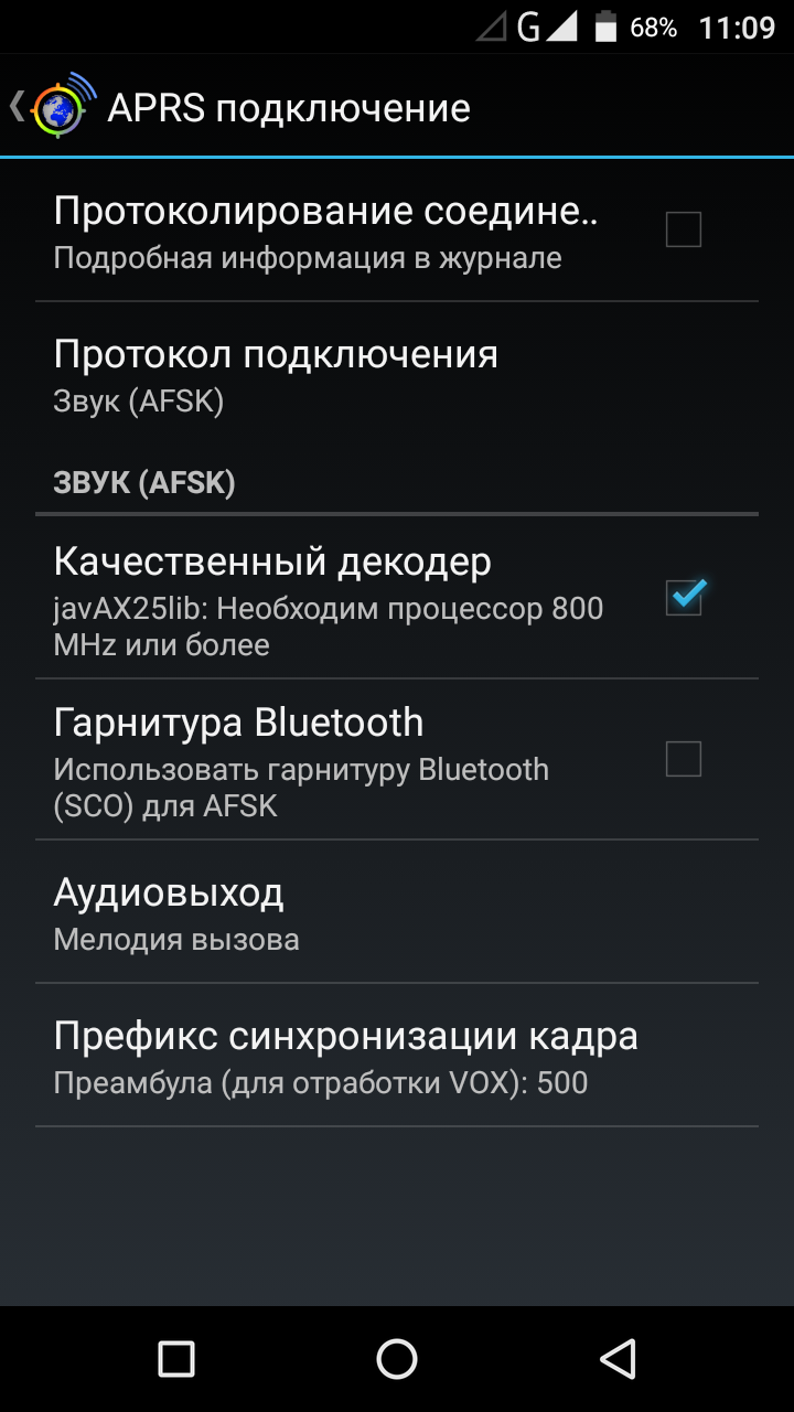

По поводу Baofeng, видел у американских "лисоловов" схему маяка с акустической связью (ящик, в котором радиостанция и диктофон, на радиостанции включён VOX), антенна внешняя на том же ящике через пигтейл. Так что вопрос с выводом координат решен может быть и без кабеля. Меня больше волнует ПО - модем Packet (AFSK 1200) реализован в Soundmodem для Linux или UZ5HO Soundmodem для Windows, или в APRSIS32.
Для Android есть похожая программа, типа AFSK1200 encoder с передачей координат в системе APRS?
Апрсдроид же только через TCP-IP/UDP, "жужжать" через динамик он не умеет.
СообщениеДобавлено: Вс 31 мар 2019 13:45
Точнее, программный UZ7HO modem. Который выступает вместо внешнего аппаратного TNC контроллера. Такого же ведь нет для Android?
СообщениеДобавлено: Пн 01 апр 2019 10:29
Очень даже умеет, и режим AFSK в настройках присутствует, и указать ему можно через что "жужжать". У меня через динамик по умолчанию было.
СообщениеДобавлено: Пн 01 апр 2019 12:13
R1AIT
Евгений, нашёл! Большое спасибо! :)
APRSdroid параметры - APRS подключение - Параметры подключения:
Протокол подключения - Звук (AFSK).
Аудиовыход - Мелодия вызова
Префикс синхронизации кадра (для отработки VOX) - 500 мс
Комментарий к файлу: Параметры подключения APRSdroid в режиме AFSK-1200
Screenshot_20190401-110949.png [ 144.63 Кб | Просмотров: 14026 ]
