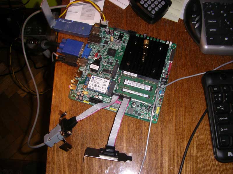

На выходных iGate/Digipeater переехал с моего рабочего компа на новую платформу. Плата формата mini-ITX DN2800MT с SSD накопителем. Операционкой CentOS 6.3 и APRX 2.06. На днях донастрою ОС и переведу на удаленное администрирование, буду запихивать в корпус. По APRX'у пока не удалось настроить трансляцию с Инета на UHF, но, думаю, со временем проблема решится.

Рекомендую приклеить небольшой радиатор на северный мост, он греется круче проца. А вообще, зачетная платка, делаю тут кое что на такой же.

Серьезный подход.
На такой плате можно без контроллера TNC обойтись, подключить звуковуху и через нее кодировать/декодировать.
По поводу настройки гейта инет->эфир на aprx тоже интересно, еще предстоит похожую задачу решать.
Впечатления от этой платы двоякие: с одной стороны удобное питание, 2 Com'а на борту (да, и, вообще, с интерфейсами нормально), форм-фактор, а с другой - качество сборки по моим меркам очень низкое, конструктивные решения в плане охлажденя слабоваты, с графической подсистемой явные недоделки. Хотя в данном случае мне графика не нужна, но 2D ускоритель-то нормально можно было бы допилить?
Мост греется хорошо, но в пределах нормы - если палец можно удержать, то для полупроводников пойдет. Потом, конечно, доделаю - все равно с основным радиатором надо будет повозиться.
RA1AMO писал(а):
Серьезный подход.
Чтоб побыстрому на 9600 был только такой вариант, в последствии может перейду на софтварный модем, если трансивер другой будет. По 9600 как-то мало наработок и софта, а что есть уже 10-летней давности.
С трансляцией Инет->эфир ситуация выглядит несколько странно, т.к. 20 секундные сообщения с сервера до меня доходят, а остальной трафик нет. Может чего не так с настройками сети, сижу разбираюсь.
Александр

1 Мая посвятил очередному переезду диджипитера/гейта с обособленной платформы на основной сервер - благо на материнской плате затесался честный Com-порт. К счастью FreeBSD хорошо поддерживает Линуксовые приложения, поэтому проблем не возникло. Теперь сам трансивер питается от БП сервера (отдельный канал +12 В). Предыдущая платформа на mini-ITX DN2800MT показала себя не самым идеальным образом - подвисала раз в месяц, причем насмерть, с выключением дисплея, поэтому установить причину зависаний не удавалось (буду тестить отдельно от работающего гейта). Как-то так...
