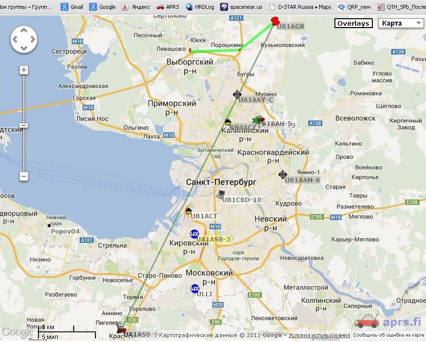

RD1AS писал(а):
В связи с профилактикой и модернизацией, дигипитер RD1AS-3 будет выключен на неопределённый период.
To ALL APRS-users QUESTION:
В Красном Селе ( KO59AR asl 125m + agl 20m ) нужен уважающему сообществу DIGIпитер ?
Инет есть, антенку придумаю, FT-5100 могу задействовать, без дела простаивает..
бесперебойным питанием обеспечу... что ещё нуна? .. а главное, нужно ли?
Cейчас гоняю юсб-свисток с автомобилкой на окне, так, эксперимента ради -
50km.JPG [ 115.96 Кб | Просмотров: 15252 ]
.. или не заморачиваться с эфиром, апрс в TCP самодостаточен?
73! de R1LB,
R1LB-5 Leonid.

Леонид, лучше когда есть еще один DIGI!
Если есть возможность держать его в рабочем состоянии, то было-бы очень полезно.
Учитывая высоту Красного Села, DIGIпитер стал-бы достойным элементом сети.
Виталий, UA1CDG, ex UB1CBD.

SLYFOX писал(а):
..Учитывая высоту Красного Села, DIGIпитер стал-бы достойным элементом сети.
.. грех не воспользоваться этим обстоятельством в укв.
Спасибо за ответ, Виталий.
А в какой конфигурации - гейт или репитер? Иногда и финские треки-диги вижу.
73! de R1LB,
R1LB-5 Leonid.
 Заголовок сообщения: Re: Digipeater 144800
СообщениеДобавлено: Сб 23 ноя 2013 23:37
Сообщений: 2305
Гейт -> инет + диги.
СообщениеДобавлено: Вс 24 ноя 2013 16:50
.... что ещё нуна? .. а главное, нужно ли?...
Место очень хорошее. Готов активно поучаствовать в реализации.
Вплоть до передать во временное пользование "простаивающее" оборудование digipiter RD1AS-3.
Будет обеспечено южное направление Ленинградской области.
Спасибо за предложение.
