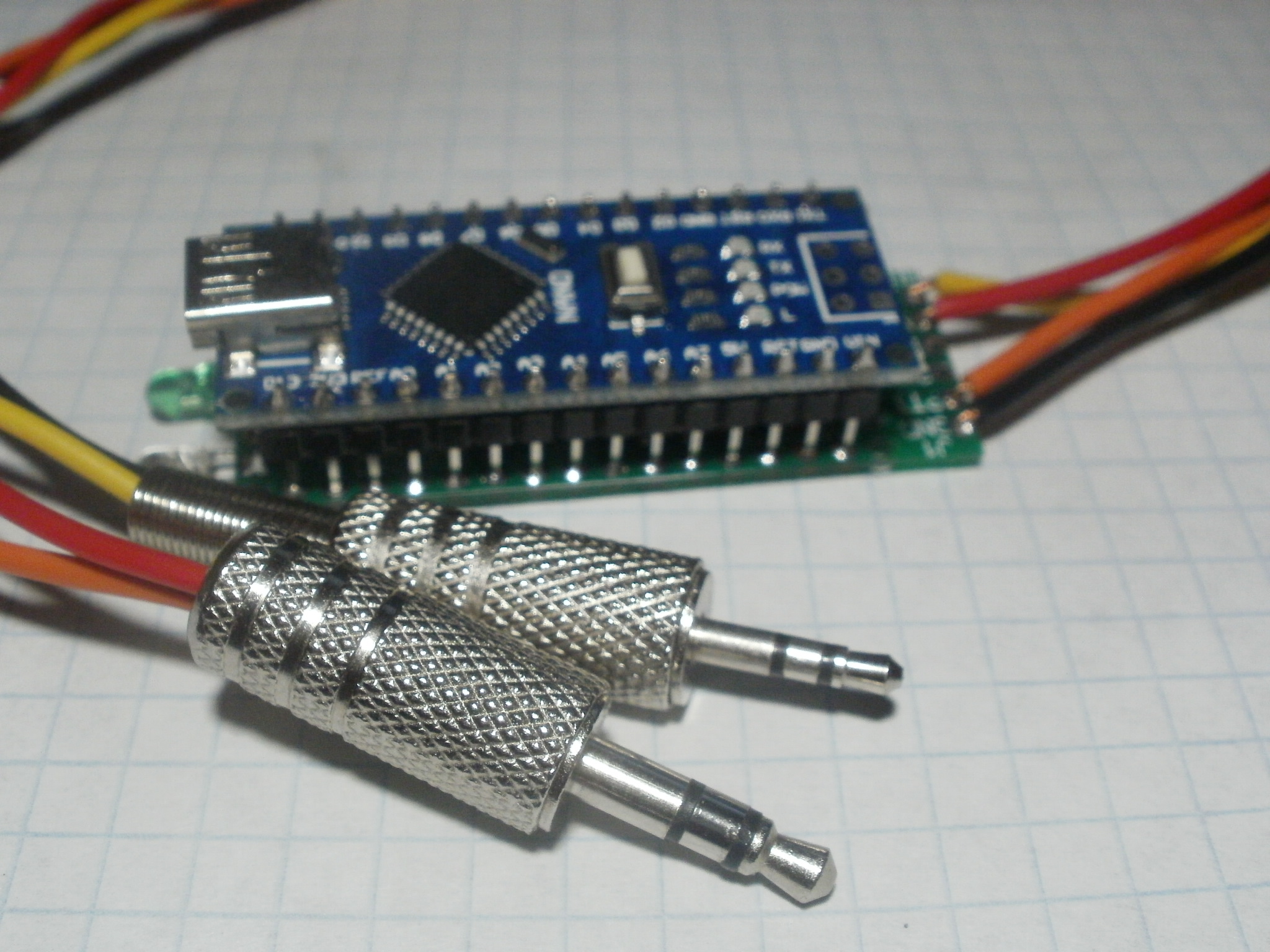

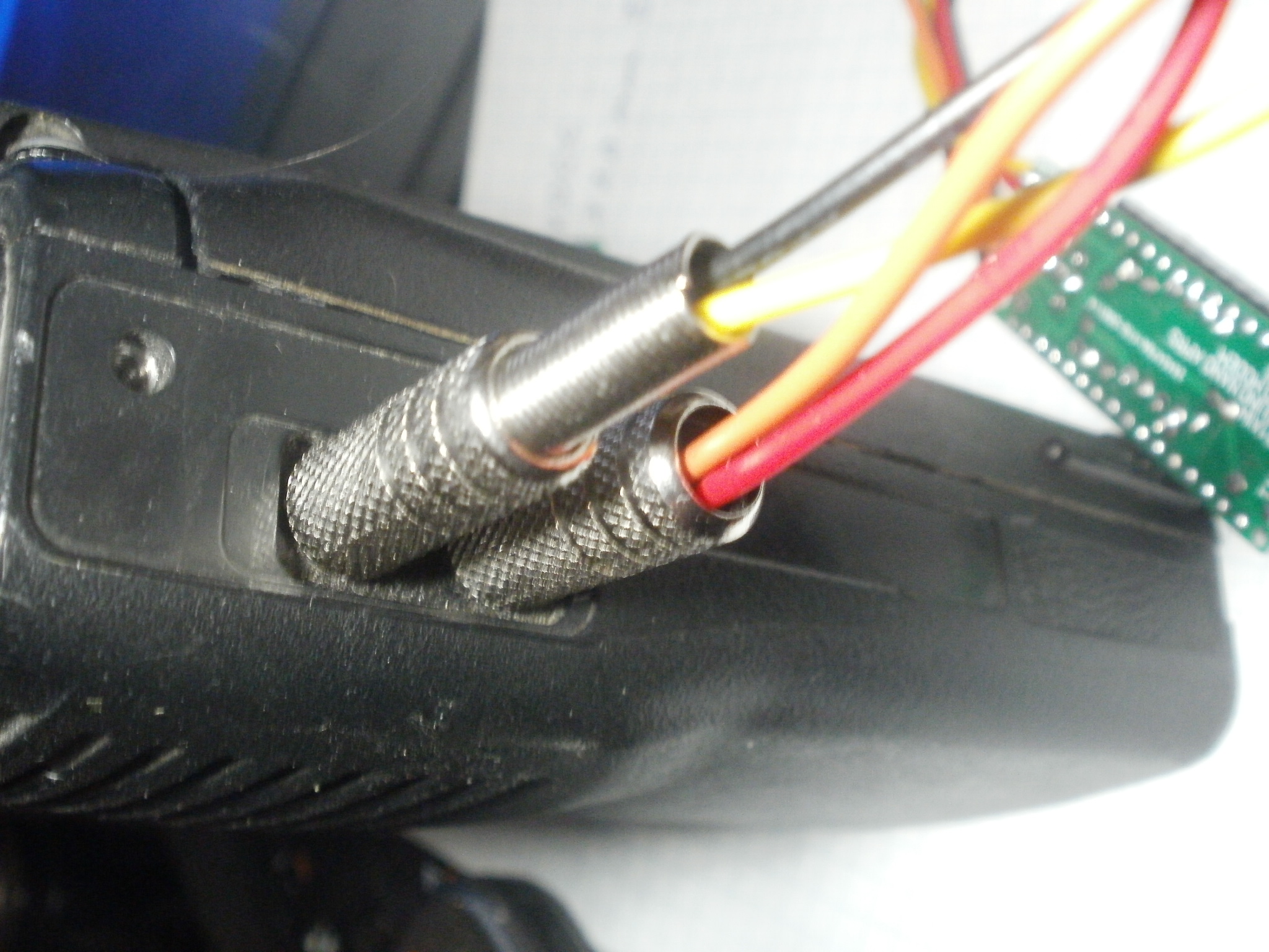

Собрал самодельный вариант micro modem shield, воткнул в старый Kenwood, играюсь. Пока только на прием, надо купить правильные разъемы и экранированные провода.
P2060837.JPG [ 733.51 Кб | Просмотров: 15020 ]
P2060836.JPG [ 657.42 Кб | Просмотров: 15020 ]
Screenshot_terminal.png [ 101.09 Кб | Просмотров: 15020 ]

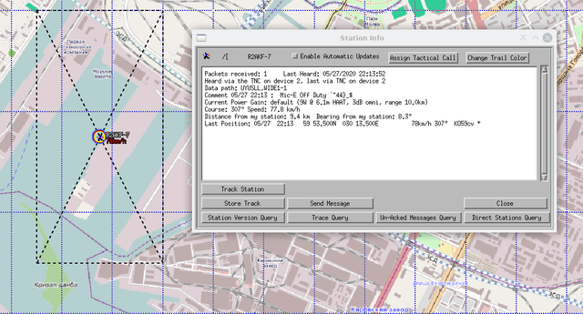

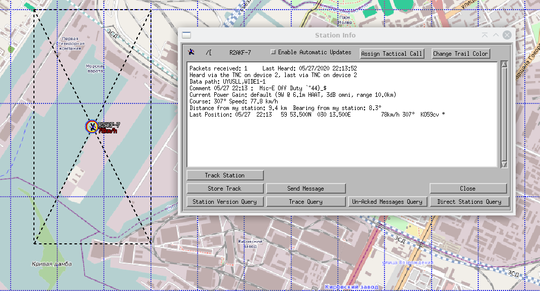

R2AKF-7 почему-то через UYUSLL
r2akf-7.png [ 235.44 Кб | Просмотров: 13897 ]
сырые данные - сжатый пакет?:
Код:
# 1590606832  Ср мая 27 22:13:52 MSK 2020
R2AKF-7>UYUSLL,WIDE1-1:`:)p7#[/`"44}_$

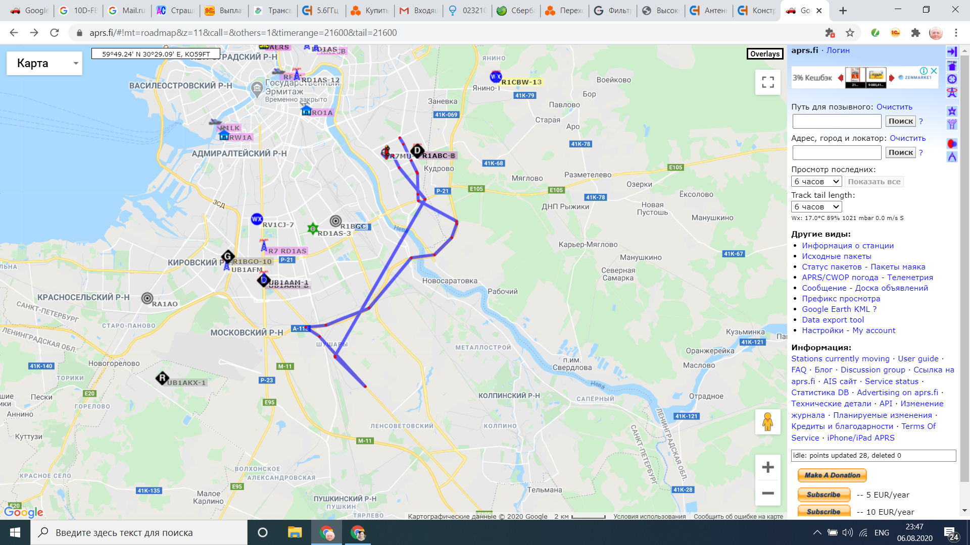

Сегодня по Питеру

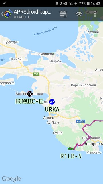

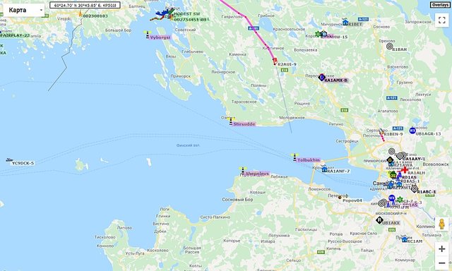

.. понаехали :)
Комментарий к файлу: strock_6
Screenshot_20200902-144351_APRSdroid.jpg [ 302.08 Кб | Просмотров: 12986 ]
Иннокентия из Абрау-Дюрсо не слышу.
только TA в эфире.
73! de R1LB,
R1LB-5 Leonid.

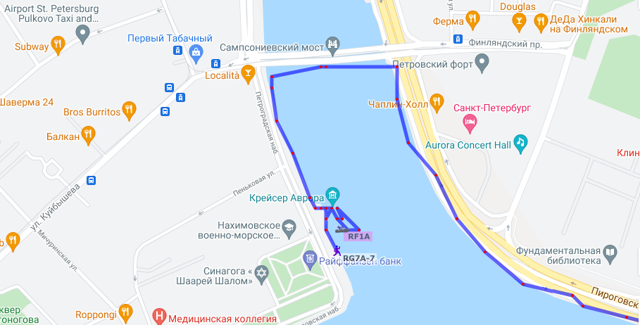

Наш коллега из 7-го района (Краснодарский край) посетил крейсер Аврора и сейчас идёт по Петровской набережной в сторону Петропавловской крепости.
Комментарий к файлу: RG7A-7
RG7A-7.png [ 165.5 Кб | Просмотров: 9868 ]
В комментарии указана частота 438.080MHz.

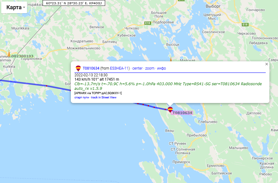

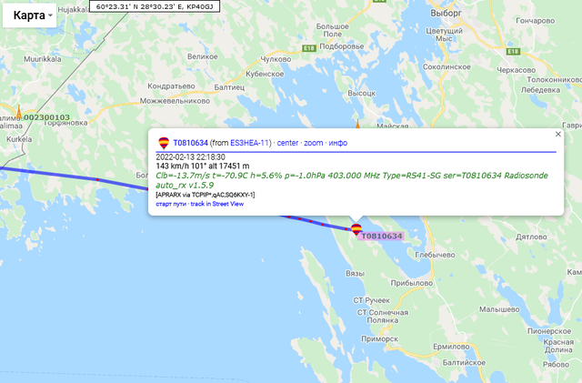

Летит шарик
T0810634_2022-02.png [ 222.38 Кб | Просмотров: 8462 ]
