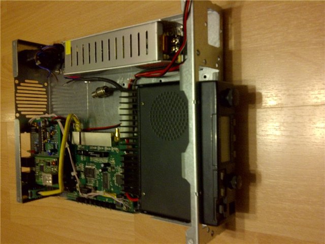

iGate изнутри.
iGate.jpg [ 82.07 Кб | Просмотров: 18569 ]
