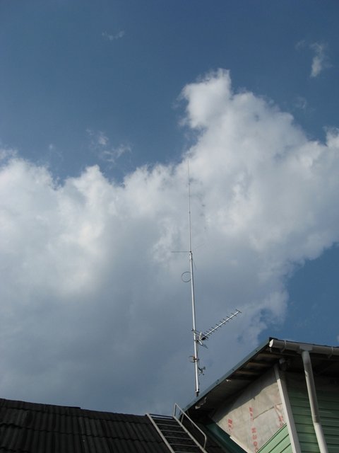

IMG_0304.JPG [ 117.11 Кб | Просмотров: 18398 ]

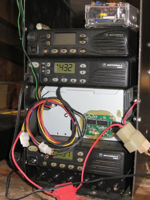

IMG_0303.JPG [ 237.49 Кб | Просмотров: 18398 ]

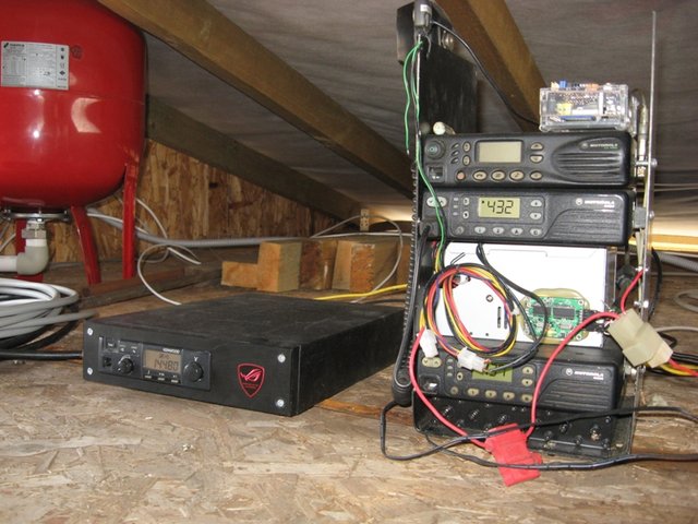

IMG_0301.JPG [ 252.33 Кб | Просмотров: 18398 ]

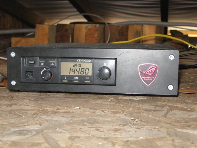

IMG_0302.JPG [ 207.97 Кб | Просмотров: 18398 ]

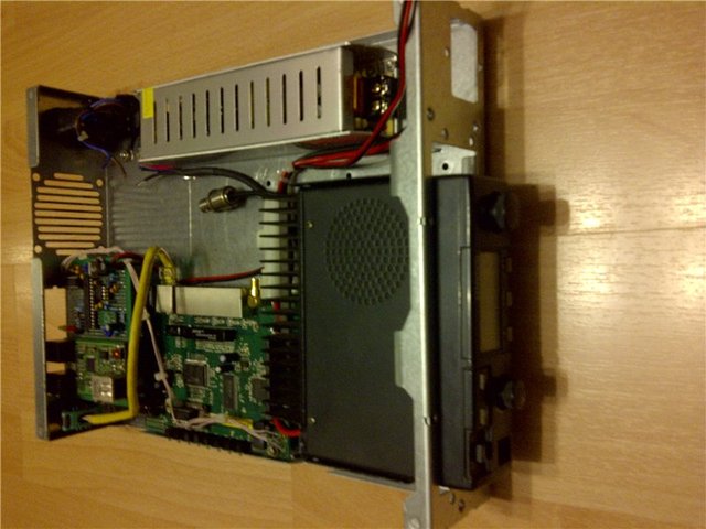

iGate изнутри.
iGate.jpg [ 82.07 Кб | Просмотров: 18397 ]
