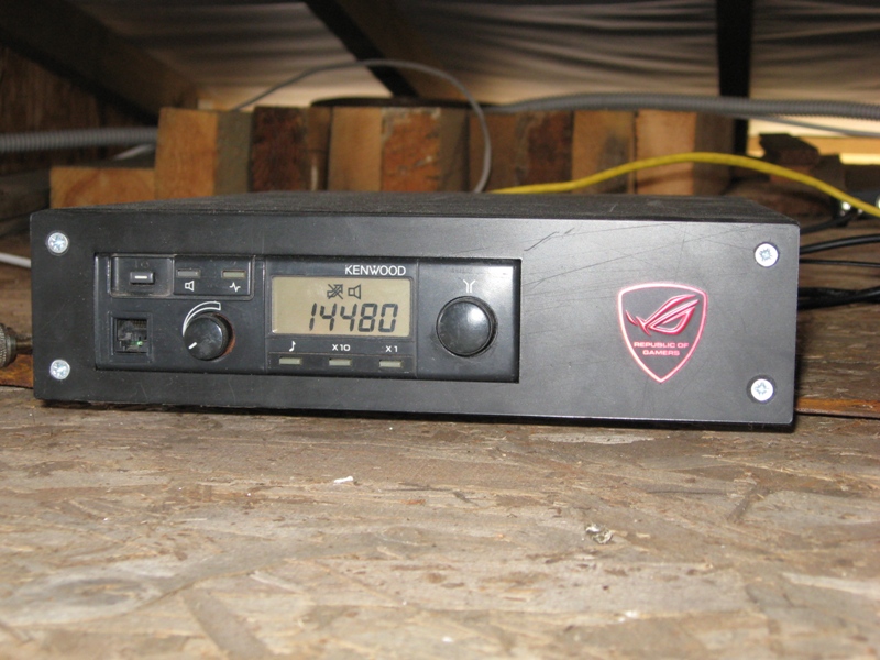

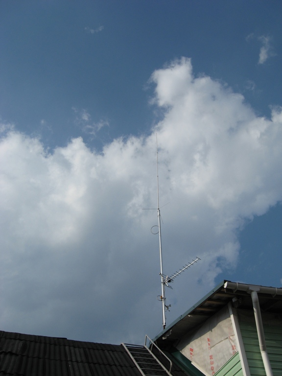

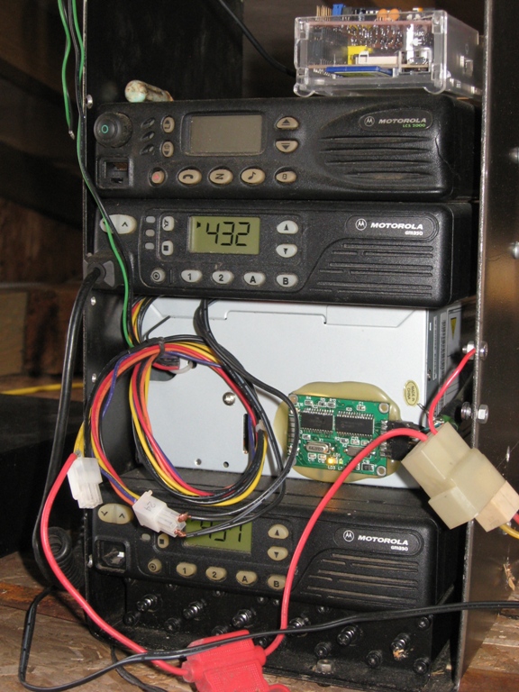

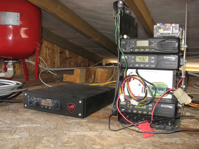

Сегодня провели тестирование.
Результат считаю положительным, пакеты принимаются до 38 км.
Так же проходят пакеты от DIGI RD1AS-3
В следующие выходные планирую поехать на дачу, проверю какое расстояние по Мурманской трассе
Несколько фото с установки
Комментарий к файлу: Antenna
IMG_0304.JPG [ 117.11 Кб | Просмотров: 18569 ]
Комментарий к файлу: D-Star
IMG_0303.JPG [ 237.49 Кб | Просмотров: 18569 ]
Комментарий к файлу: iGate & D-Star
IMG_0301.JPG [ 252.33 Кб | Просмотров: 18569 ]
IMG_0302.JPG [ 207.97 Кб | Просмотров: 18569 ]

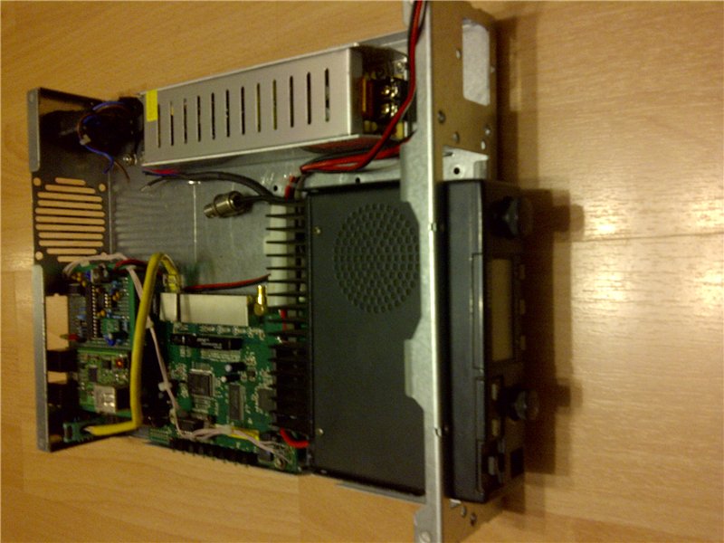

 Заголовок сообщения: Re: iGate Синявино
СообщениеДобавлено: Вс 12 апр 2015 18:57
Сообщений: 609
iGate изнутри.
iGate.jpg [ 82.07 Кб | Просмотров: 18568 ]
