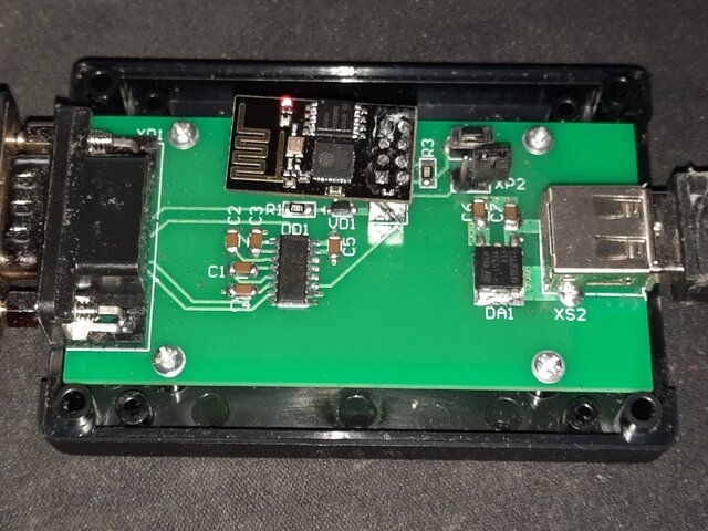

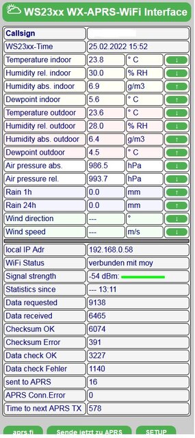

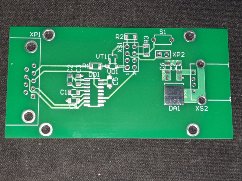

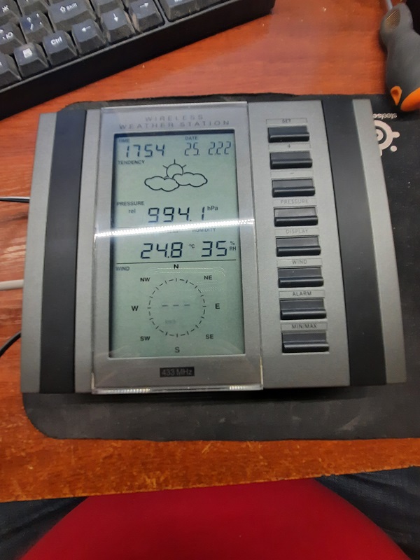

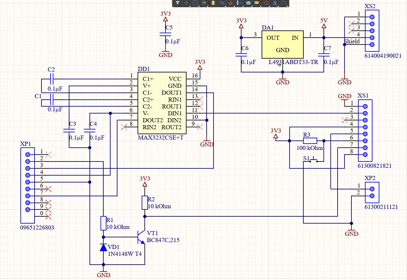

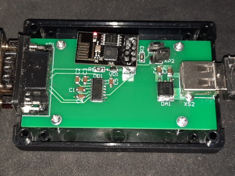

Собрал Wi-Fi интернет шлюз для погодной станции WS2300/WS2350. Сама схема это комбинация из двух конструкций. Основой элемент модуль ESP8266. Есть простенький WEB интерфейс в котором можно отслеживать данные и настраивать.
Платы изготовлены в Резоните.

Интересный проект. Когда то.. но очень давно, пробрасывал с родного LaCross софта в апрс.
Геннадий 'подпрограмку' написал, всё работало.. но как то - 'левой рукой правое ухо' получалось.
Станция неплохая, но - под заказ и дорого :(
И как всегда за кадром осталось самое интересное -
Прошивка esp.
А нам ведь что интересно - поковыряться за недорого :)
Вот проект с BME280 - температура, влажность, давление.
Погрешность? Да х.з. - главное видно куда ползёт.
Ветра нет :(
Но есть вифи, вэбморда и апрс -
https://github.com/pp5ere/AprsWeatherStation
73! de R1LB,
R1LB-5 Leonid.

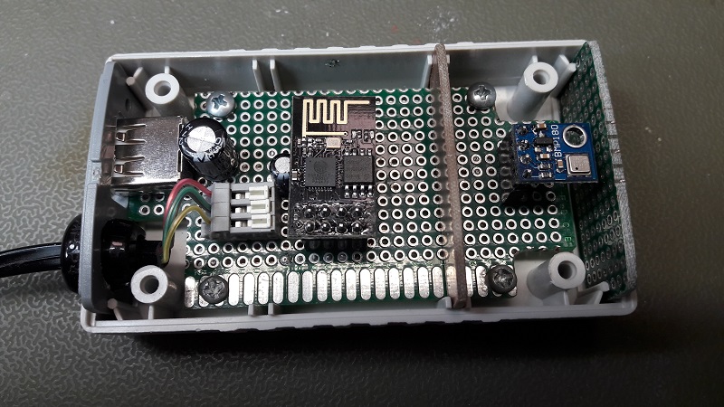

Прошивка откомпилированная пожалуйста кто хочет, мопед не мой.
В проекте с BME280 есть одна засада - это квадратная шина. Датчик дальше чем на 1 метр не отнести, а городить герметичную коробку и тащить питание...
Вот проект на ESP8266, DHT22, BMP085. Датчик температура/влажность я проверял на кабеле 5 метров.
