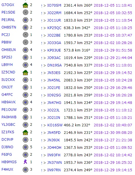

40-ка, похоже, более популярна в моде JS8call -
Комментарий к файлу: JS8call
js8call.jpg [ 160.5 Кб | Просмотров: 18521 ]
2 вт @ Delta Loop.
ODX - VE7/LB9YH - 7540 км.
