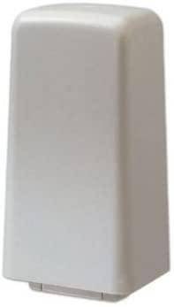

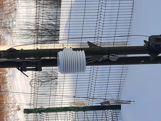

За время эксплуатации погодной станции было замечено, что показания уличной температуры днем, на солнце завышает. При чем очень хорошо заметно когда солнце заслоняет облако. Почитав профильные форумы выяснил что конструкция защитного экрана неудачная. На 3d принтере был напечатан новый защитный экран. Можно сказать "классический". После установки было замечено, что пики температуры на солнце стали заметно менее выражены.
Оригинальный защитный экран.

Новый защитный экран
20220331_181237.jpg [ 172.71 Кб | Просмотров: 12860 ]

А лучше этот экран сделать из дерева или пенопласта, у пенопласта нулевая температурная зависимость, он не нагревается и не остывает.
