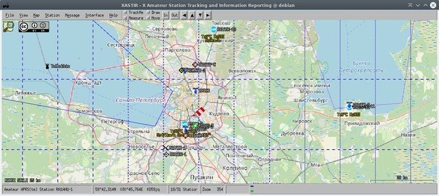

 Заголовок сообщения: Удалось настроить APRS в Yaesu FT-857 + Xastir в Linux Debian 10
СообщениеДобавлено: Пт 08 май 2020 04:33
Собрал на одном COM порту и CAT-интерфейсе CT-62 с USB-COM
программное управление передачей и эмуляцию KISS модема в ПК.
Звук идёт через программный soundmodem.
Самое сложное было догадаться, что для передачи нужно в параметрах /dev/ttyUSB1
указать № 122 для библиотеки RigCAT и параметр - скорость порта serial_speed=4800.
Результат на картинке. Передача позиции идет, как задано в настройках Xastir, каждые 30 минут. Все входящие пакеты отмечаются на карте. Режим передачи трансивера - PKT.
Когда соберу параметры в кучу, напишу более подробно.
