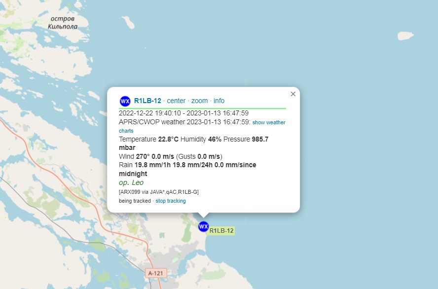

От Радиолюбительского Коллектива выражаю
Игорю RV1CJ Благодарность за предоставленную
в Приозерский р-он погодную станцию -
Комментарий к файлу: Погода в Приозерске
WX_APRS_new.jpg [ 81.33 Кб | Просмотров: 12854 ]
дело за малым - правильное размещение датчиков на месте.

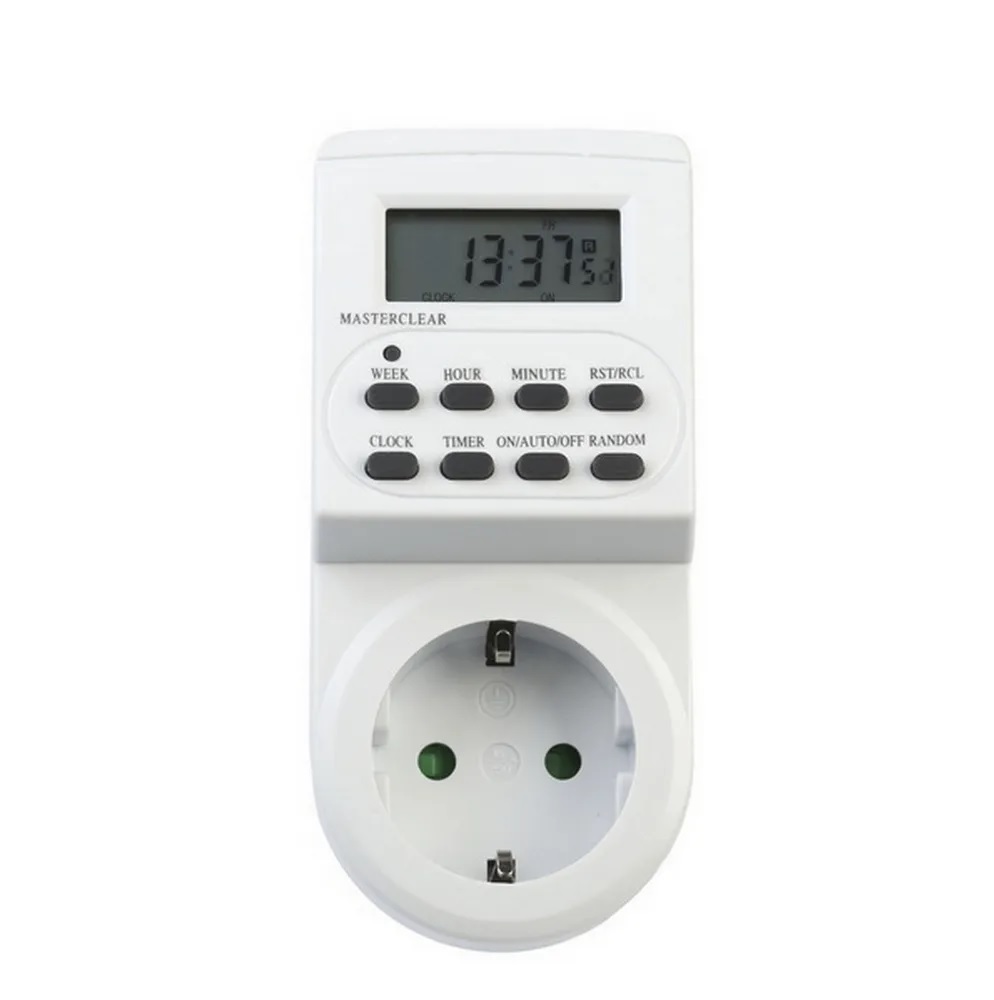

Леонид, рад что все заработало и контроллер подключился к существующей сети Wi-Fi.
Я бы порекомендовал поставить таймер который будет перезапускать систему каждые сутки.
У меня в деревне стоит такой и каждый день, в 5-00 он отключает питание на 10 минут.
Если система по какой либо причине подвиснет, то перезапустится максимум через сутки.
Например
https://www.ozon.ru/product/rozetka-sma ... QvacgF4BHA
Таймер.jpg [ 55.16 Кб | Просмотров: 12812 ]

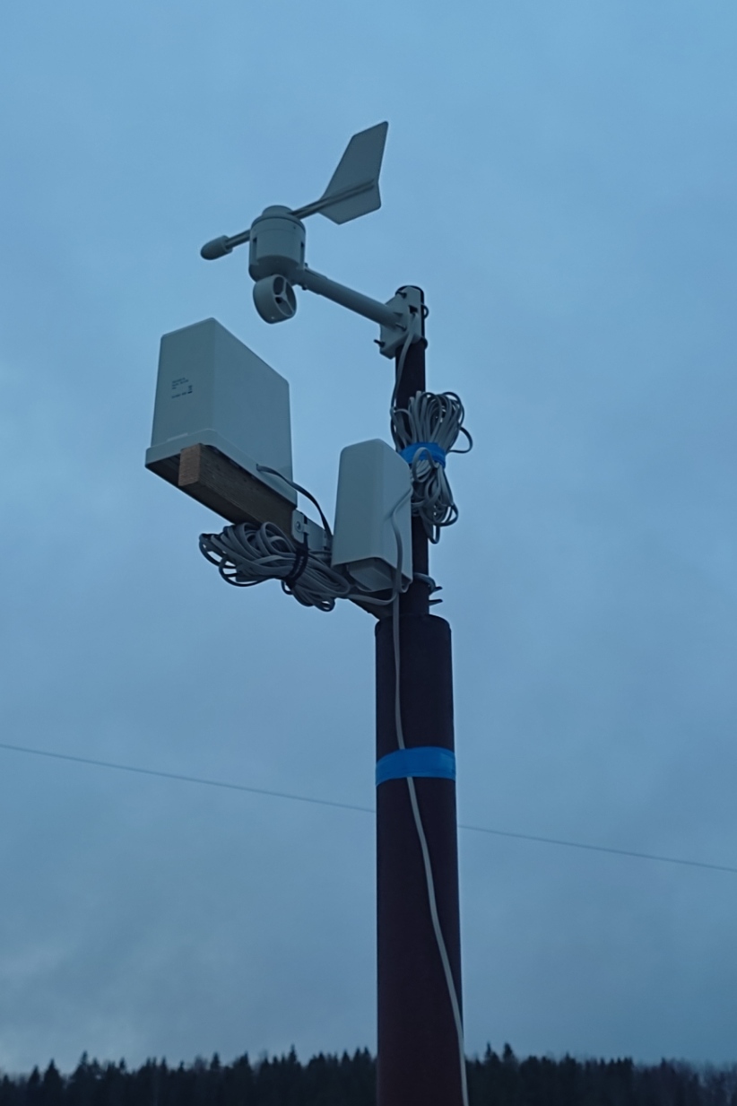

Датчики установлены -
IMG_20230119_213308.jpg [ 166.23 Кб | Просмотров: 12593 ]
погода ху... хуже некуда :) -
https://aprs.fi/weather/a/R1LB-12?range=day

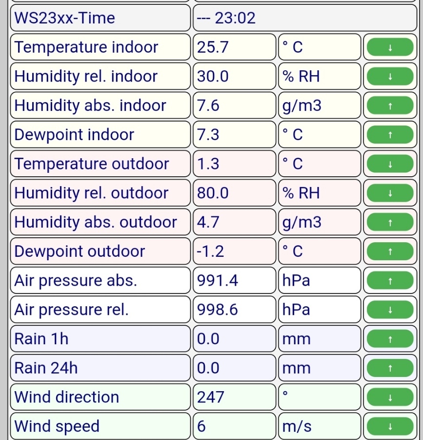

..приятным бонусом - локальная web-face проекта -
Комментарий к файлу: WiFi web
IMG_20230119_214456.jpg [ 259.22 Кб | Просмотров: 12590 ]
